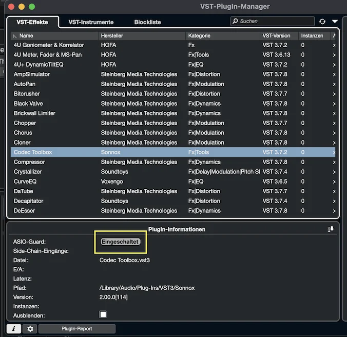

Ich meine, über den ASIO Guard geht das.
Reaktionen: DancingOnHalos
Nee, darüber verwaltest Du nur, ob das Plugin über den ASIO-Guard läuft oder nicht.

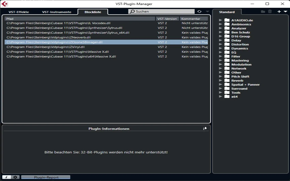

Mag sein, dass ich mich wieder recht dumm anstelle aber ich habe keine Option gefunden Massive X zu reaktivieren.
Auf deinem Screenshot sehe ich dass in der blockierten Liste der Massive VST 2 Plugin aufgelistet ist.
Ich weiß nicht, wie es bei Cubase 11 ist aber ab Cubase 12 werden nur noch VST2.4 und VST3 Plugins unterstützt. VST2 ist weg vom Fenster. Dazu ist es ein 32bit Plugin. Das geht erst recht nicht (siehe rote Markierung ). Massive X ist als VST3 und in 64 Bit verfügbar. Damit kannst du nichts falsch machen. Schau mal im Reiter "VST Instrumente", da müsste die passende Version (VST3, 64bit) dabei sein. Wenn nicht schau noch mal ob du es vollständig installiert hast. Native Instruments* installiert alle Plugins auf einen zentralen Ordner. Und ggf. musst du im Plugin Manager den VST Pfad manuell zuweisen (siehe gelben Pfeil):
Edit, Korrektur: ich sehe gerade, dass nicht der Massive X als 32 Bit angezeigt wird sondern Ozone SBI manager

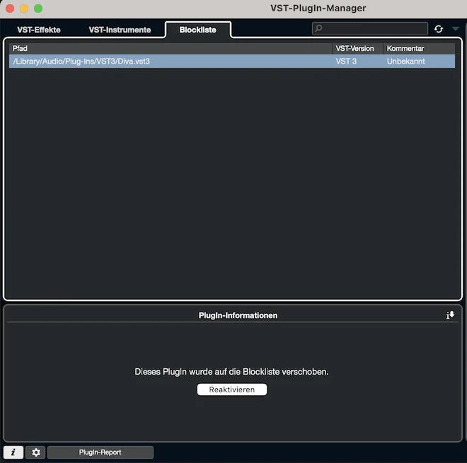

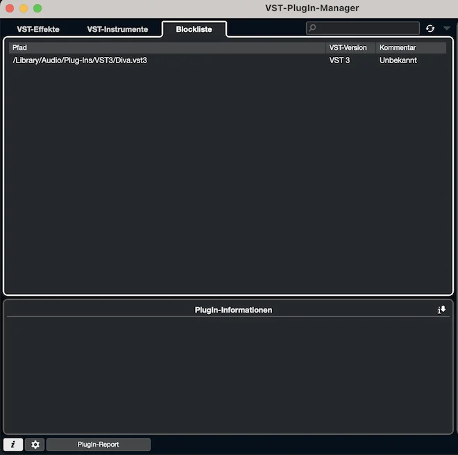

Ich habe bei mir in Cubase 13 meinen Fall des Blockieren von Diva nochmals nachgestellt.
Hier wird mir angezeigt, dass Diva blockiert ist:
Ein Klick darauf, und es bietet sich die Möglichkeit, Diva zu reaktivieren:

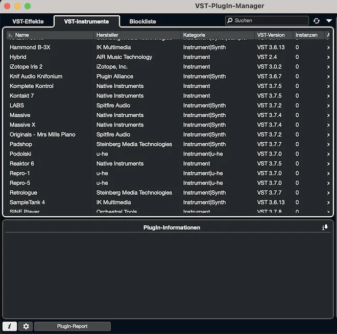

Massive und Massive X (Bildschirmmitte) sehen bei mir in der VST3-Version so aus:
