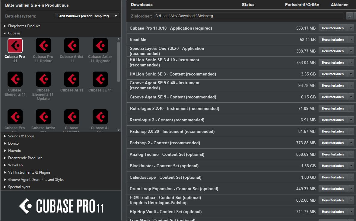

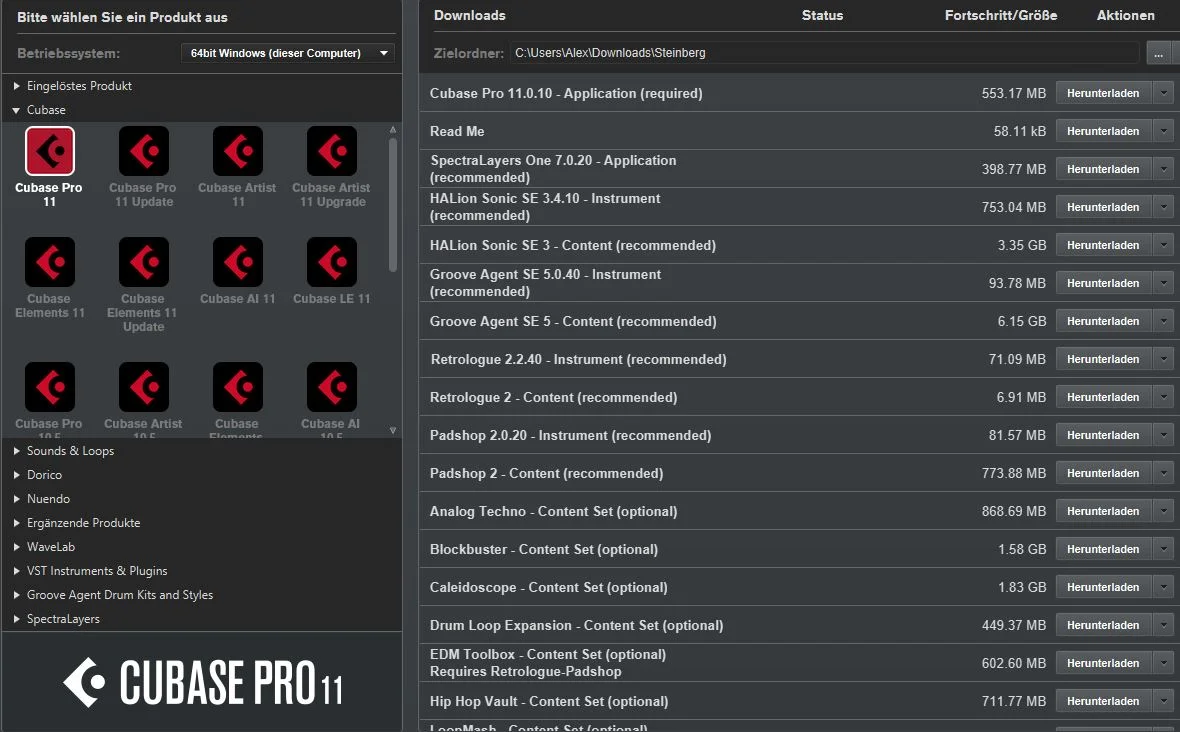

HI,
so hab Cubase 11 installiert und ich habe gerade gesehen, dass im Steinberg* Download Assistant noch zig andere Sachen zum installieren sind.
Jetzt ne dumme Frage !!! Kann ich die ALLE installieren ?? Frage deshalb, weil da auch NUENDO, DORICO etc dabei ist. Aber das ist ja nicht Teil von CUBASE 11.
Oder Frage anders rum. Woran erkenn ich im Assistant was ich installieren kann bzw. was zu CUBASE 11 im Detail gehört ?!?!
Alles was unter C11 gelistet ist, kannst du installieren.
Alles andere kannst du zwar installieren, aber nicht starten, weil keine Lizenz gefunden wird ;)
OK, also was optional ist, ist nur optional weil es eine Lizenz braucht, aber nicht weil es für Cubase 11 unbedingt nötig ist ?
Also alles das was hier unter dem Ordner ist und recommended ?
Alles auf der rechten Seite gehört zu Cubase und kann oder sollte (recommended) installiert werden.
Du hattest nur vorher von Nuendo und Dorico gesprochen, das läuft dann natürlich nicht.

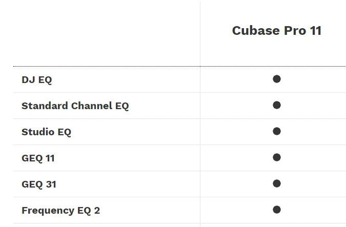

Instrumente sind alle da. Plugins fehlen paar, wenn ich das mit der Liste auf der Steinberg* Seite vergleiche fehlen zB. Standard Channel EQ,Voxengo CurveEQ und von anders Plugins gibt es wohl ältere Versionen nur. zB.
GEQ 10,GEQ 30 anstatt 11 und 31
Instrumente sind alle da. Plugins fehlen paar, wenn ich das mit der Liste auf der Steinberg Seite vergleiche fehlen zB. Standard Channel EQ,Voxengo CurveEQ und von anders Plugins gibt es wohl ältere Versionen nur. zB.
Standard Channel EQ dürfte der im Spureditor-Fenster sein, was meinst du mit 11 und 31?
Laut Steinberg* Seite ist in der 11er Version der GEQ 11,GEQ 31 drin , nicht GEQ 10,GEQ 30 ...
Du weisst aber schon, dass die 10 und 30 nicht für eine Versionsnummer, sondern für 10-Band bzw 30-Band EQ stehen?
https://new.steinberg.net/cubase/compare-editions/
Ups, ja klar ... Hätte sie ja nur mal aufklappen müssen, dann hätte ich es gemerkt das es wohl auf der Steinberg Seite ein Schreibfehler ist. Bei mir steht tatsächlich 11 und 31.
Denke ,dann hätte sich das geklärt und alles ist da. :) Danke
