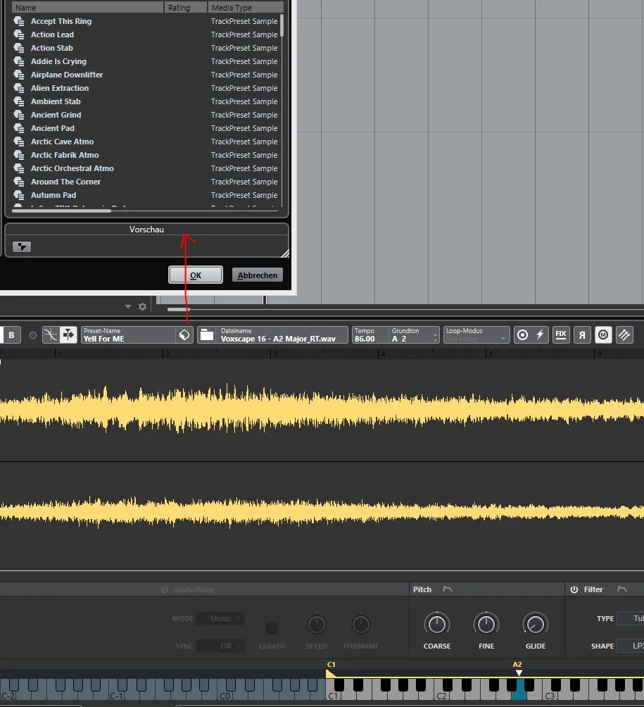

therap, nur mal so als C11 Appetizer und zum schnell-mal-richtig-viel-Spass haben: ;)
nutze mal die Presets des Sampler Tracks... kannst durchsteppen.
anklicken = grösser

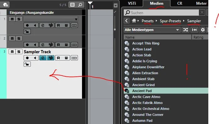

Oder halt Media Bay, Rechte Zone, dort die Presets einfach per drag/drop auf einen SamplerTrack (Trackheader) ziehen.
Das bestehende Preset wird dann gegen das neue Preset sofort ausgetauscht, alles mitsamt den zugehörigen Kanaleinstellungen/Inserts/ChannelEQ/Strip Effekten..
Sind echt schöne Sounds dabei. Viele passen gar für Filmsoundtrack Vertonungen.
