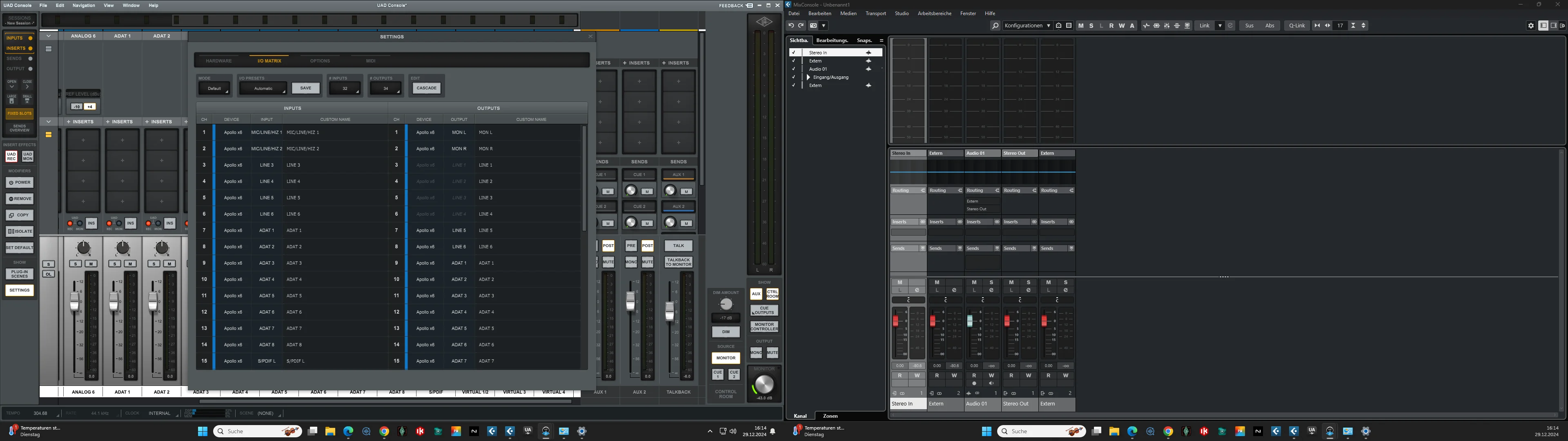

Schau mal in der Console bei I/O Matrix, wo im Input dein Mon L/R ankommt.
Das musst du dann in Cubase als Input wählen.
Reaktionen: guitarheroe
Ich habe mal das Bild von der I/O Matrix angehängt, ich hoffe man kann das erkennen....ich bin da leider trotz Deiner Antwort (Danke!!!) immer noch ratlos....

aber.....Ich habs jetzt gecheckt, was leary meinte, und jetzt funzt es !!!
Danke!!!
