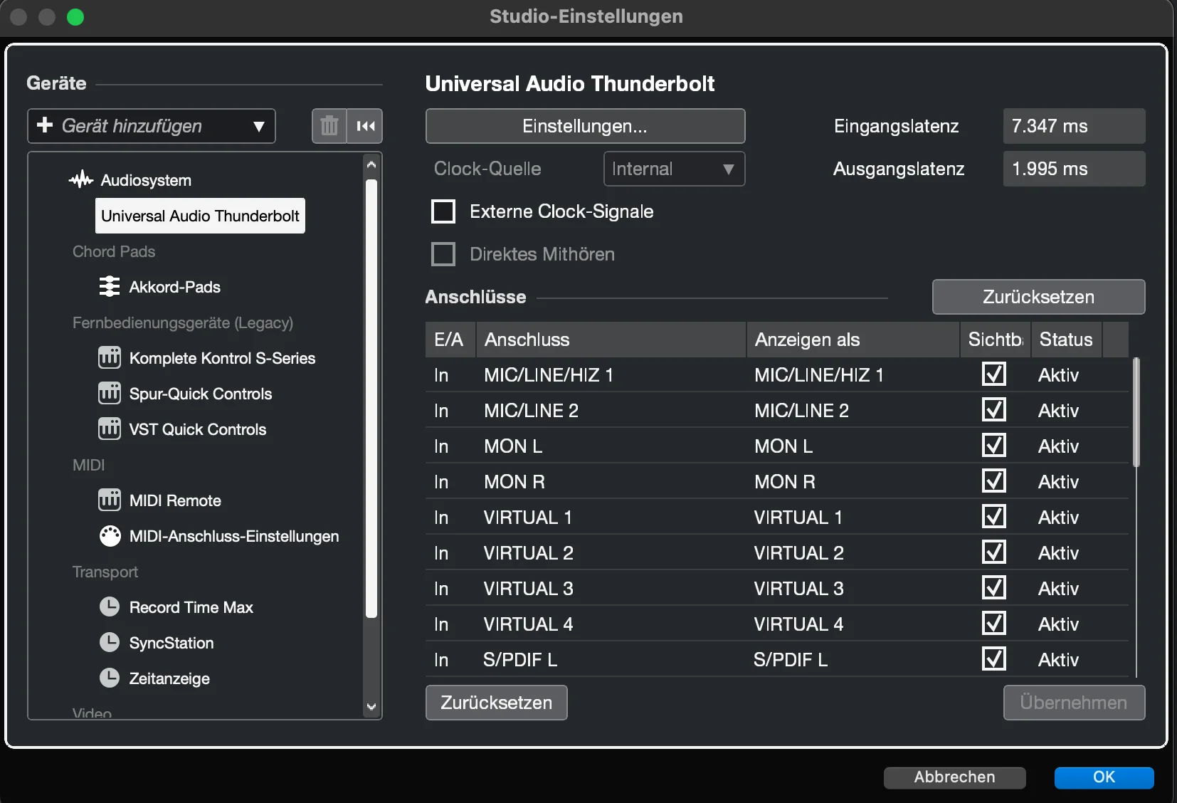

Nun ja, UAD Apollo und Windows sind nicht die besten Freunde. Tatsächlich hat das Apollo aber eine geringfügig grössere minimal Latenz als das RME. Hier zu sehen:
das sind 32 Sample Puffer. Das Minimum. Die anderen von Dir beschriebenen Probleme kenne ich nicht. Allerdings verwende ich MacOS. Also einen MAC. Da kann man ohne weiteres dicke Projekte mit der minimal Latenz abspielen.
