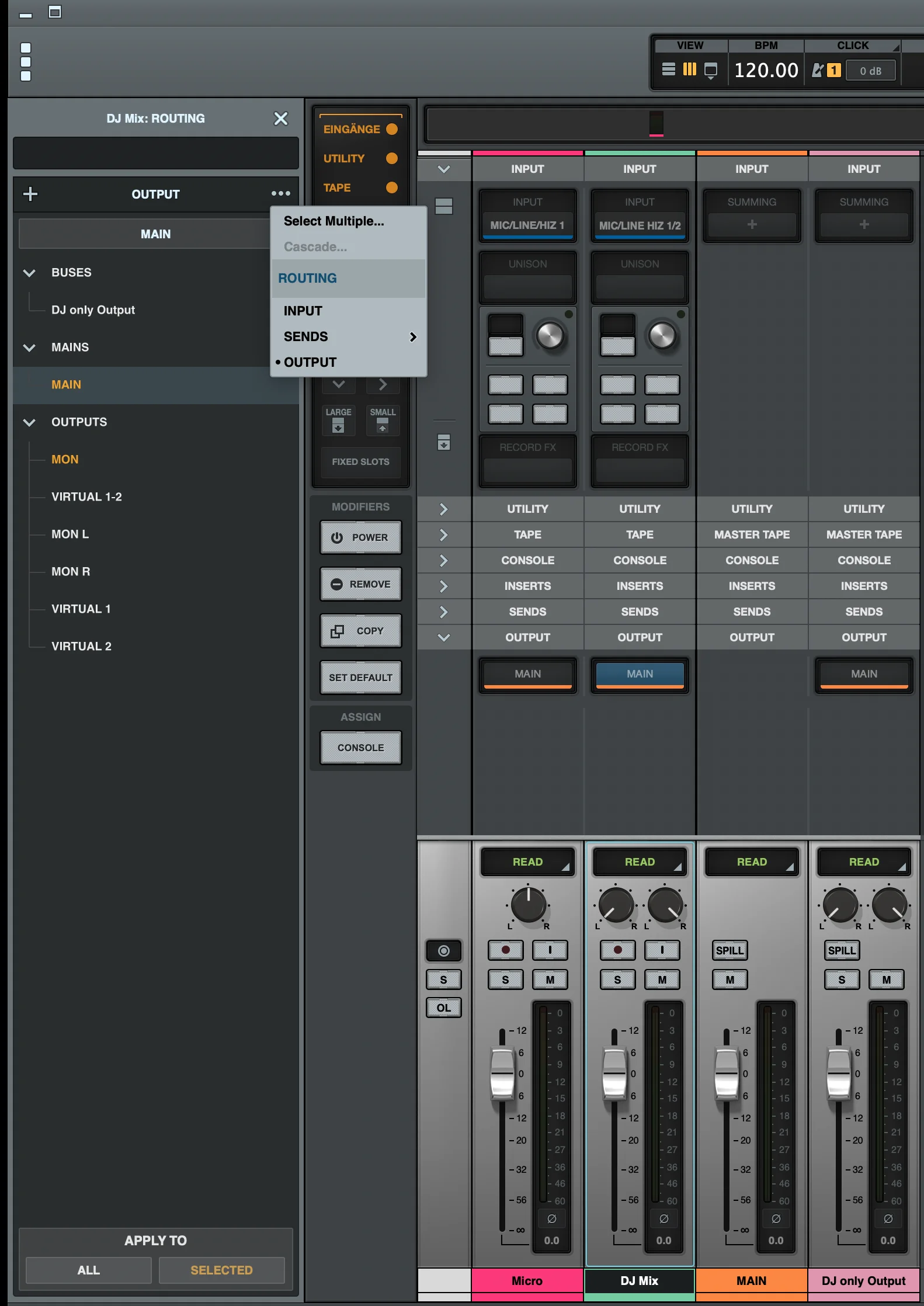

Micro und DJ Mix kommen rein und sind auf den Main Out geroutet. Der geht in dem Screenshot auf MON Out also in meinem Fall, da UAD Apollo Twin, auf Ausgang eins und zwei.
Ganz links sieht man die zur Verfügung stehenden Ausgänge. Nun kann man in Luna von einem Kanal aus auf mehrere Ziele Routen. Dazu klickt man links oben auf die drei Punkte und wählt "Select Multiple".

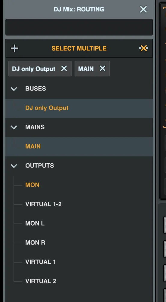

Hier habe ich jetzt dem Input DJ Mix, der grüne, eine zusätzliches Ziel "DJ Only Output" hinzugefügt:

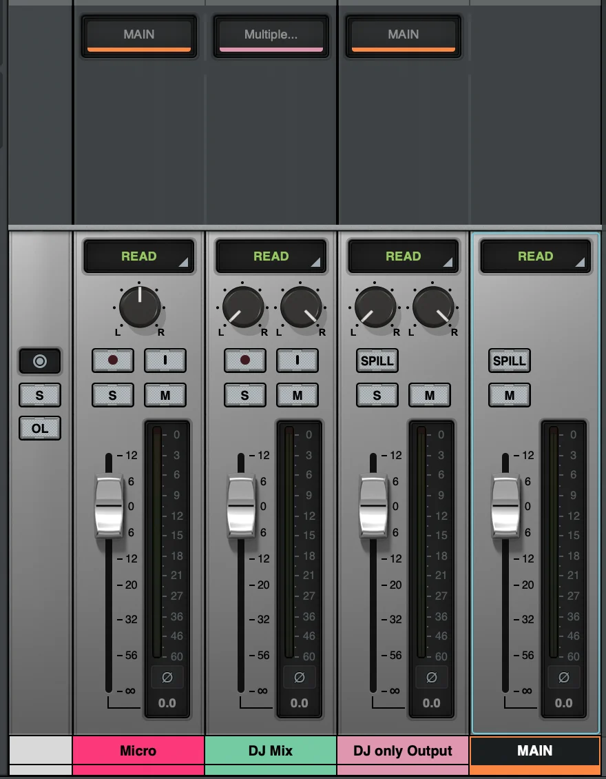

Das wird dann auch im Mixer angezeigt:
Damit ist der Splitt des DJ Signals vollzogen und "DJ only Out" kann dann an das endgültige Ziel adressiert werden.
