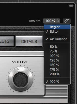

Hallo beisammen,
ich habe das neue Logic x 10.4.2 installiert und finde nirgends eine Beschreibung für
1 Öffnen eines Instruments mit Ansicht EDITOR und nicht REGLER

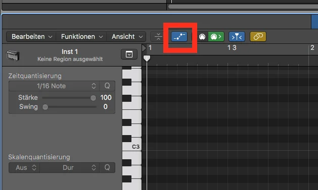

2 Einblenden in der Editor Ansicht z.B. Piano die Velocy, Pedal, etc.
Wo kann man das festlegen.

Hallo Marie,
:welcome:
Ich hoffe, die Bilder sagen mehr als tausend Worte :)
VIELEN DANK !!!
Zum ersten Problem, ich möchte im Editor Modus öffnen ohne jedesmal den Editor aktivieren zu müssen.
Also wo kann man das fest hinterlegen. Unter Einstellungen habe ich nichts gefunden.
Danke
Marie
Eigentlich ist Editor standard.
Hast Du geschaut, ob bei Einstellungen>Anzeige>Mixer>"in Steuerungsansicht öffnen" kein Haken ist?
Das wars !!!!
Vielen Dank.
lg Marie
