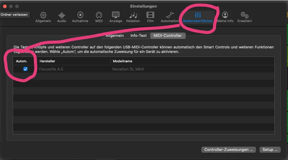

Gehe mal nach Einstellungen>Bedienoberflächen>Midi-Controller.
Dort sollte das Panorama in der Liste stehen.
Ändere mal die Checkbox in der Spalte "Autom." (wenn Checked, dann uncheck und umgekehrt) und starte Logic neu. (Evtl. musst Du das später wieder Rückgängig machen.

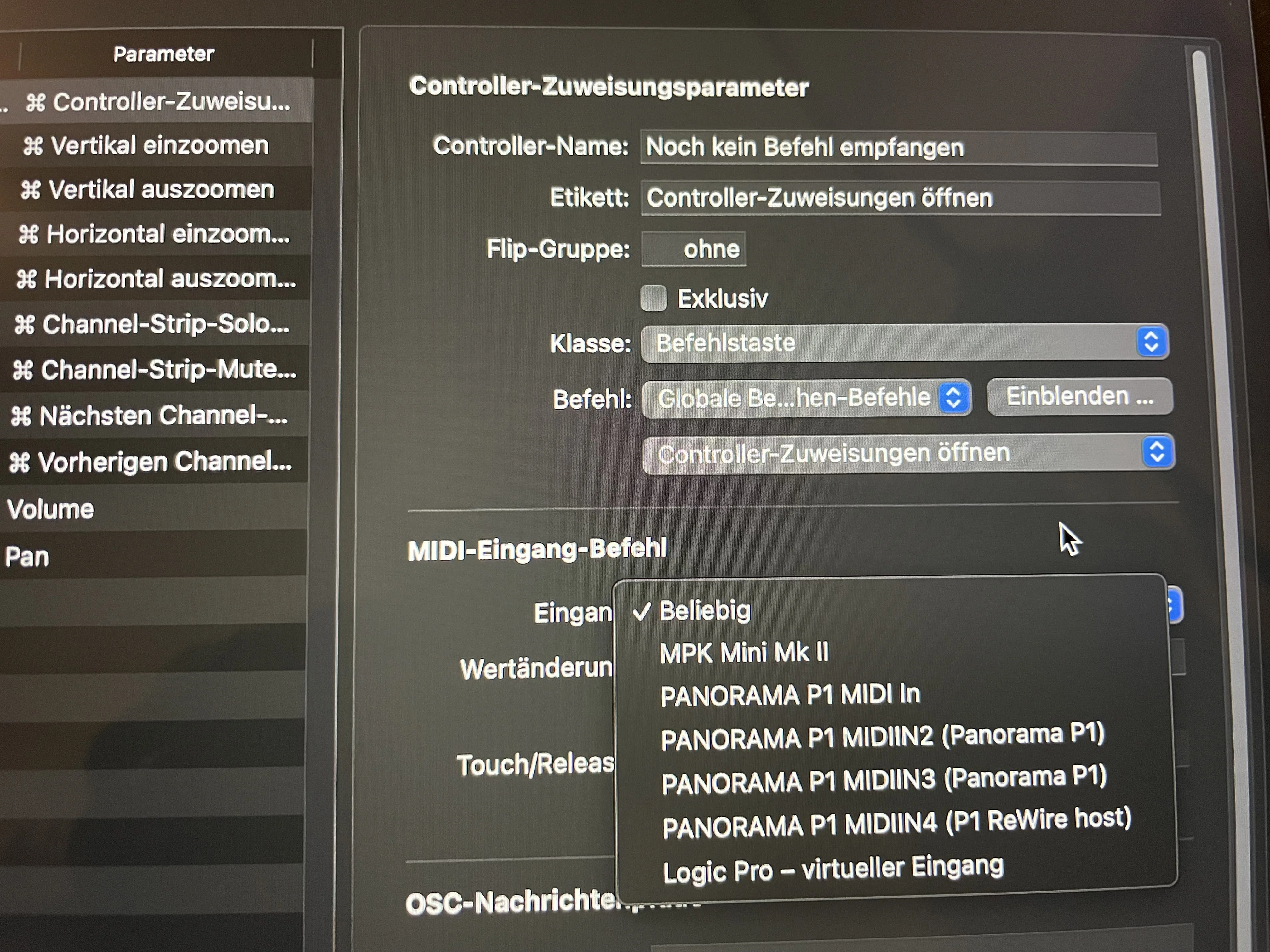

Ja, zunächst den Tip von clemenserwe ausprobieren. Was noch helfen könnte über Bedienoberflächen Funktion dann die Learn Funktion zu nutzen, mit den Plugins, die du steuern wilst.

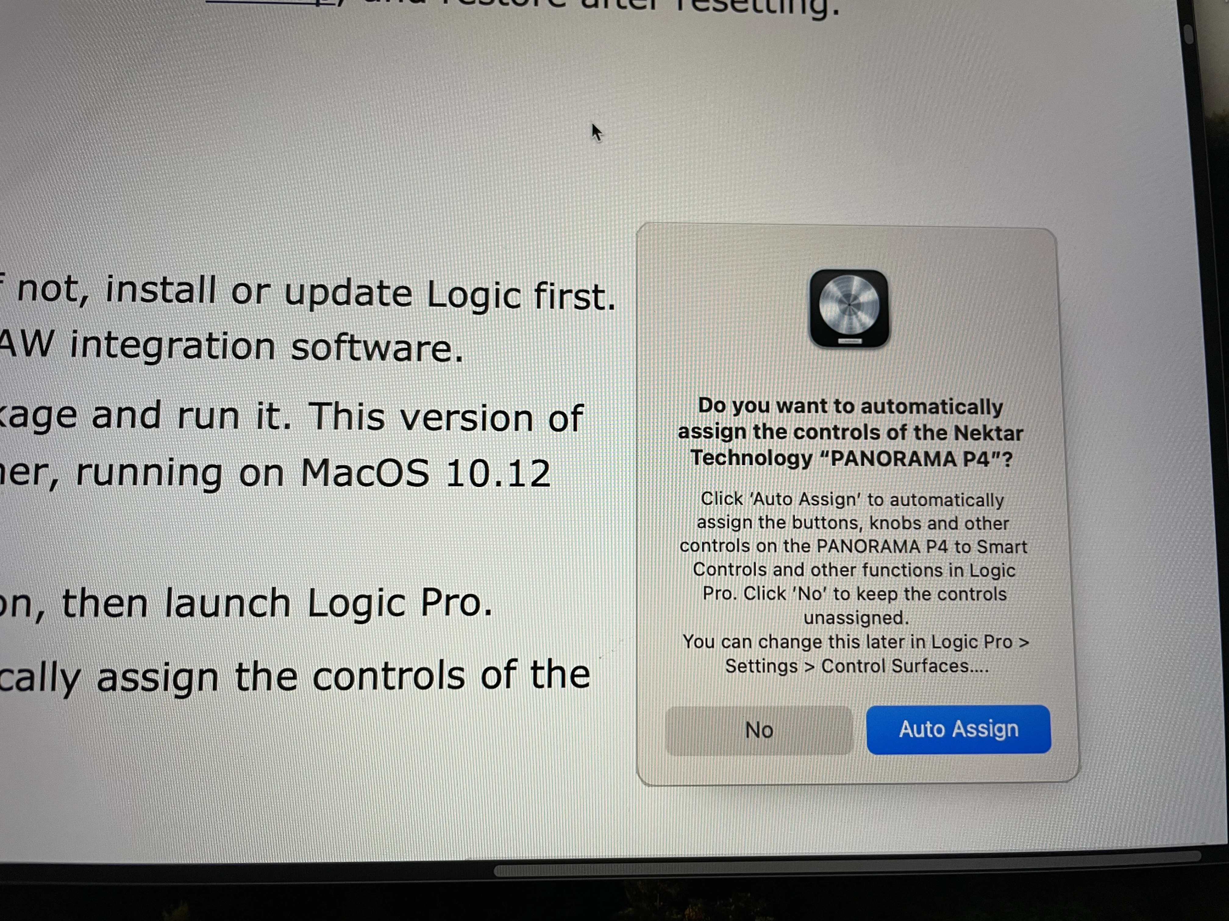

Ich habe die nötigen Treiber von Nektar runtergeladen und versucht der Anleitung für die Installation des Controllers zu folgen und umzusetzen.
Dabei ist mir aufgefallen, dass eine folgende Meldung von Logic schon von vornherein mir Logic nicht anzeigt...

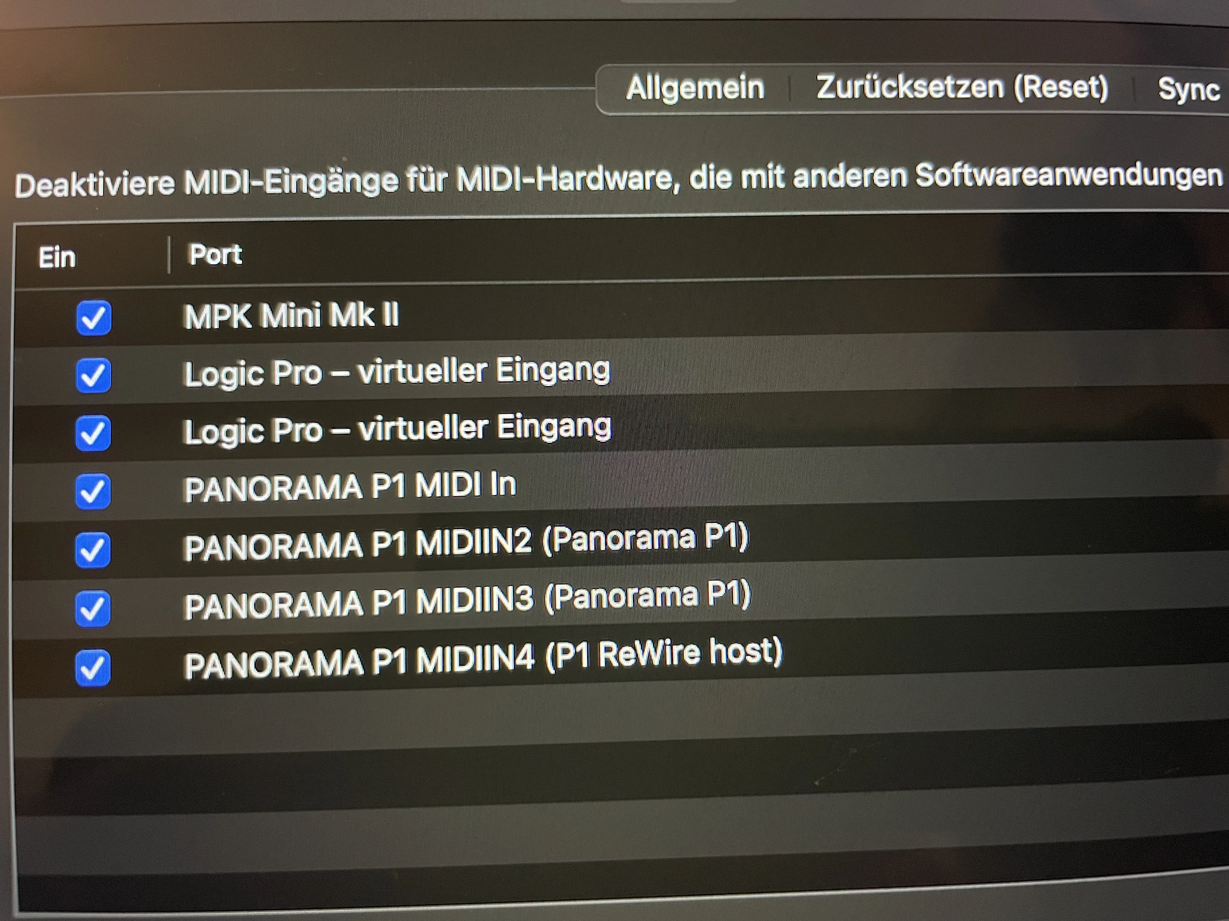

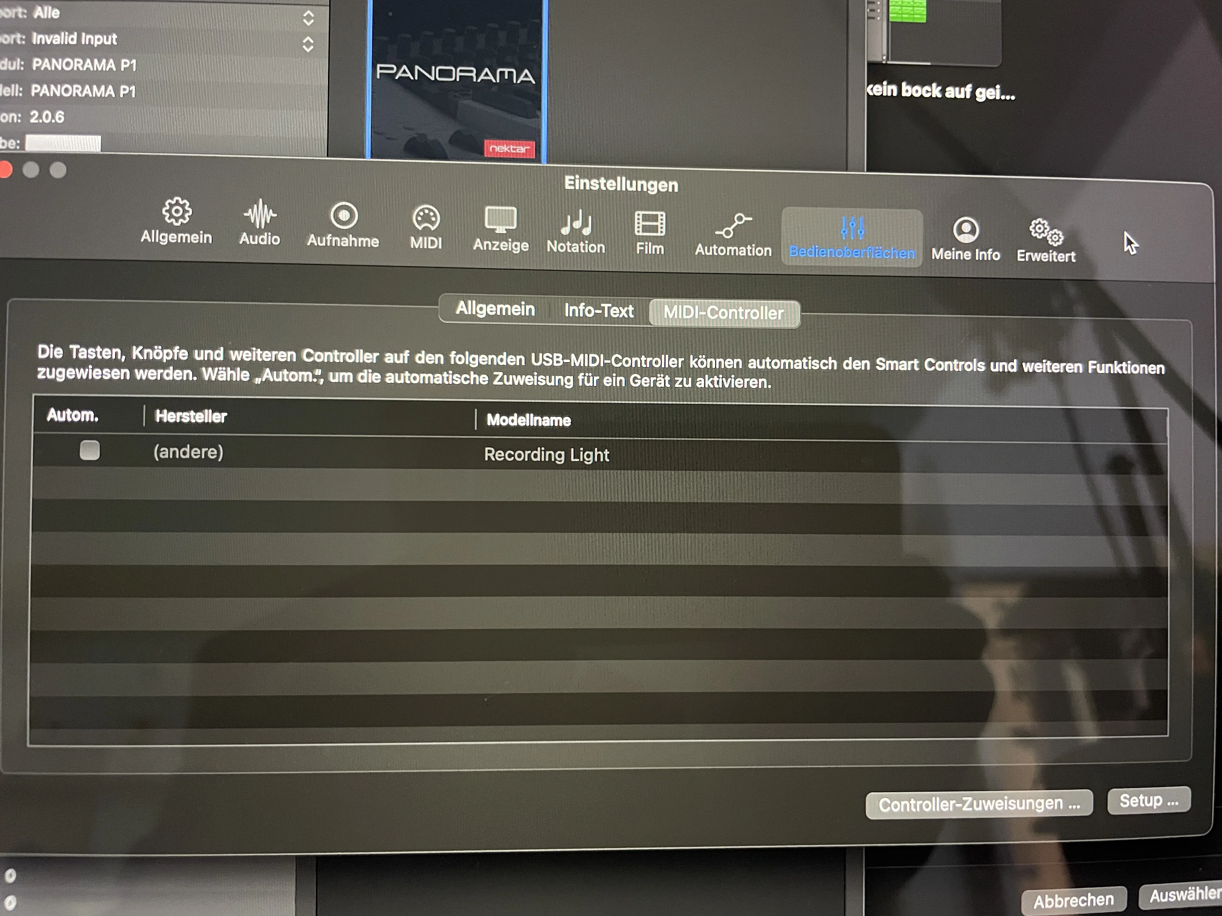

Zum Tipp " Ändere mal die Checkbox in der Spalte "Autom." (wenn Checked, dann uncheck und umgekehrt) und starte Logic neu. "
muss ich sagen dass ich leider nicht weiss wo die Spalte "Autom." zu finden sein soll.
Wenn ich unter Einstellungen und Midi schaue dann finde ich lediglich dieses Bild
Wenn ich die Hacken an bzw. wegklicke sagt mir Logic das der eine oder andere Eingang aktiviert bzw. deaktiviert ist.
Bei "Bedienoberflächen Funktion dann die Learn Funktion zu nutzen" komm ich auch nicht weiter:
welchen Port soll ich da auswählen?
Oder bin ich da völlig falsch?

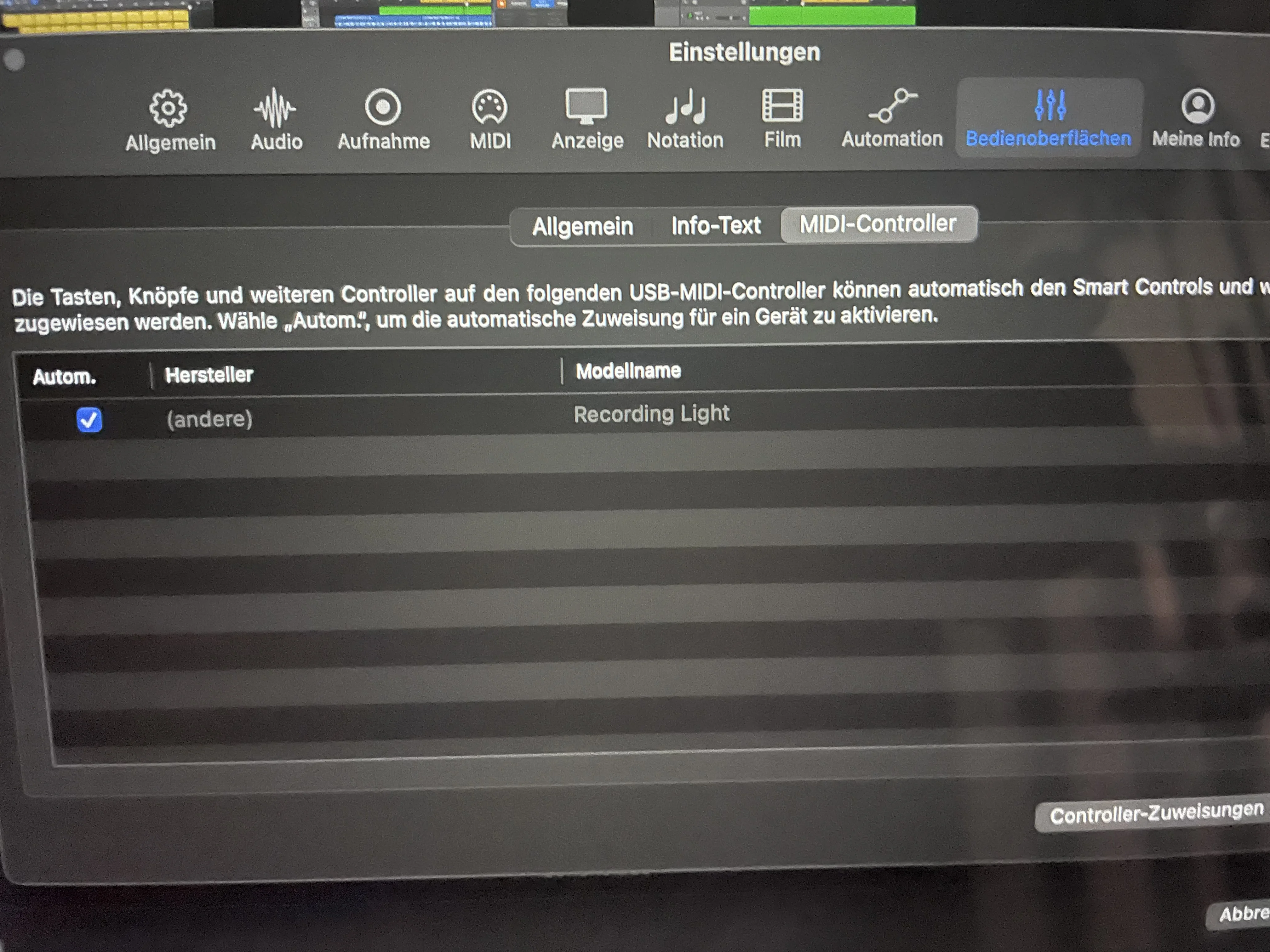

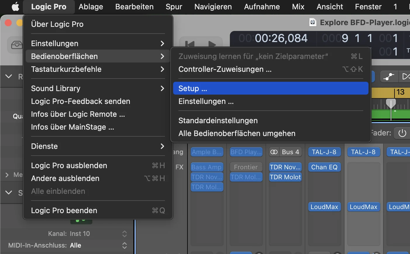

Guten Morgen 😃
Danke für den Shortcut.
Jetzt weiß ich zumindest wo diese Automation zu finden ist.
Hab es bei mir aufgerufen und sieht so aus…
Der Controller wird in der Liste leider nicht aufgeführt 😵‍💫😭

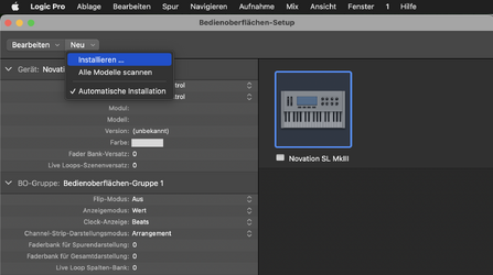

Ok.
Eventuell ist bei der Installation was schiefgelaufen.

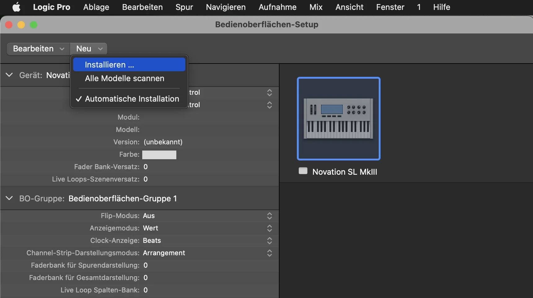

Gehe mal ins Bedienoberflächen-Setup.
Dort solltest Du in der rechten Spalte (wo bei mir das Novation steht) Dein Nektar sehen.

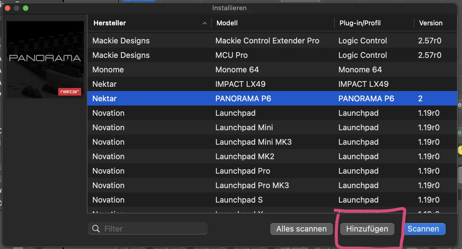

Wenn nicht, klicke auf Neu>Installieren (habe ich im Bild vorgemacht).
In der Liste sollte das Nektar P1 zu finden sein. (Achtung - Du brauchst das P1, nicht wie bei mir das P6)
Dann klickst Du auf Hinzufügen.

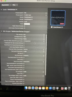

Hallo...
Ich habe den P1 auf der Liste gefunden und angewählt...

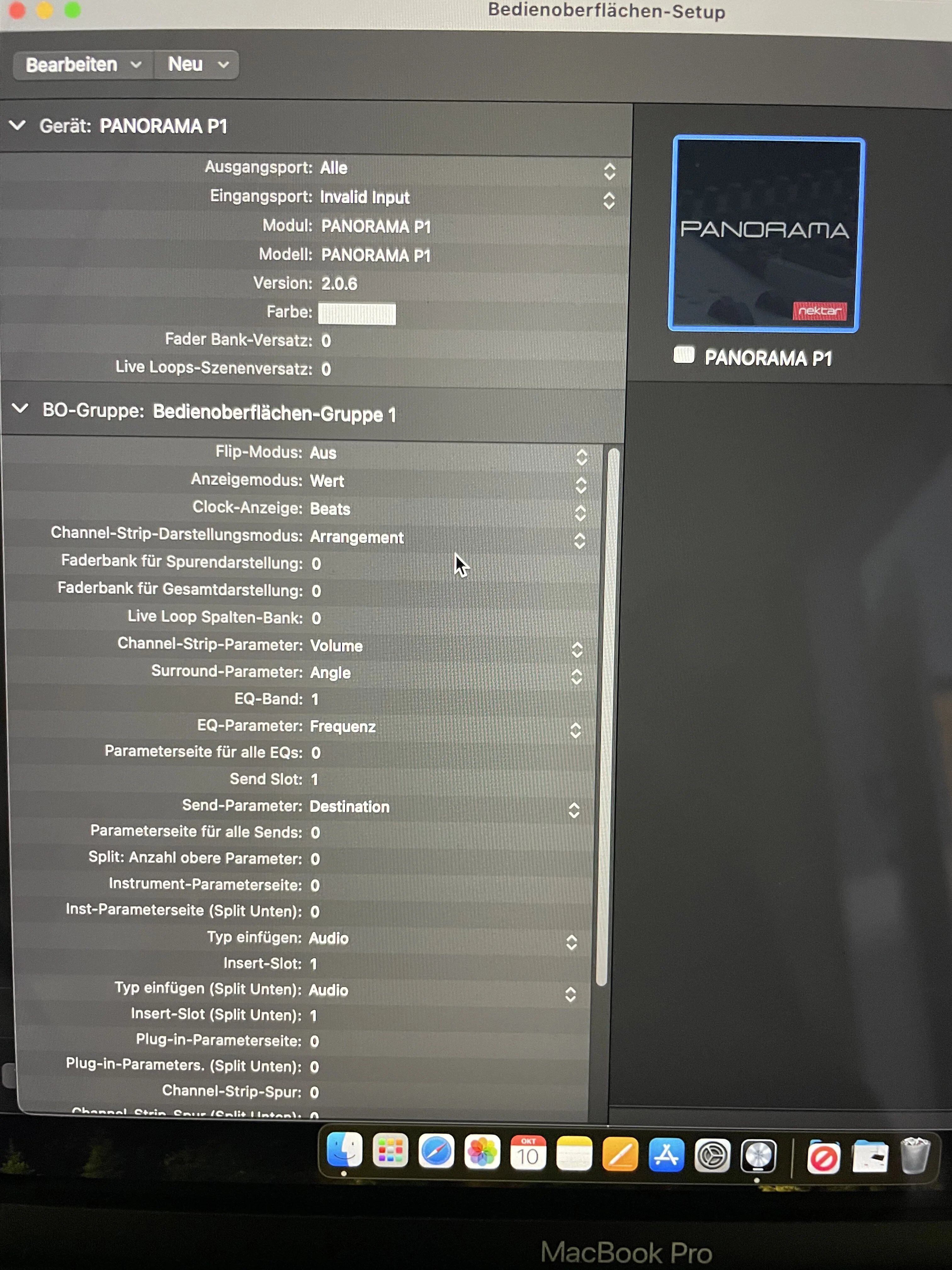

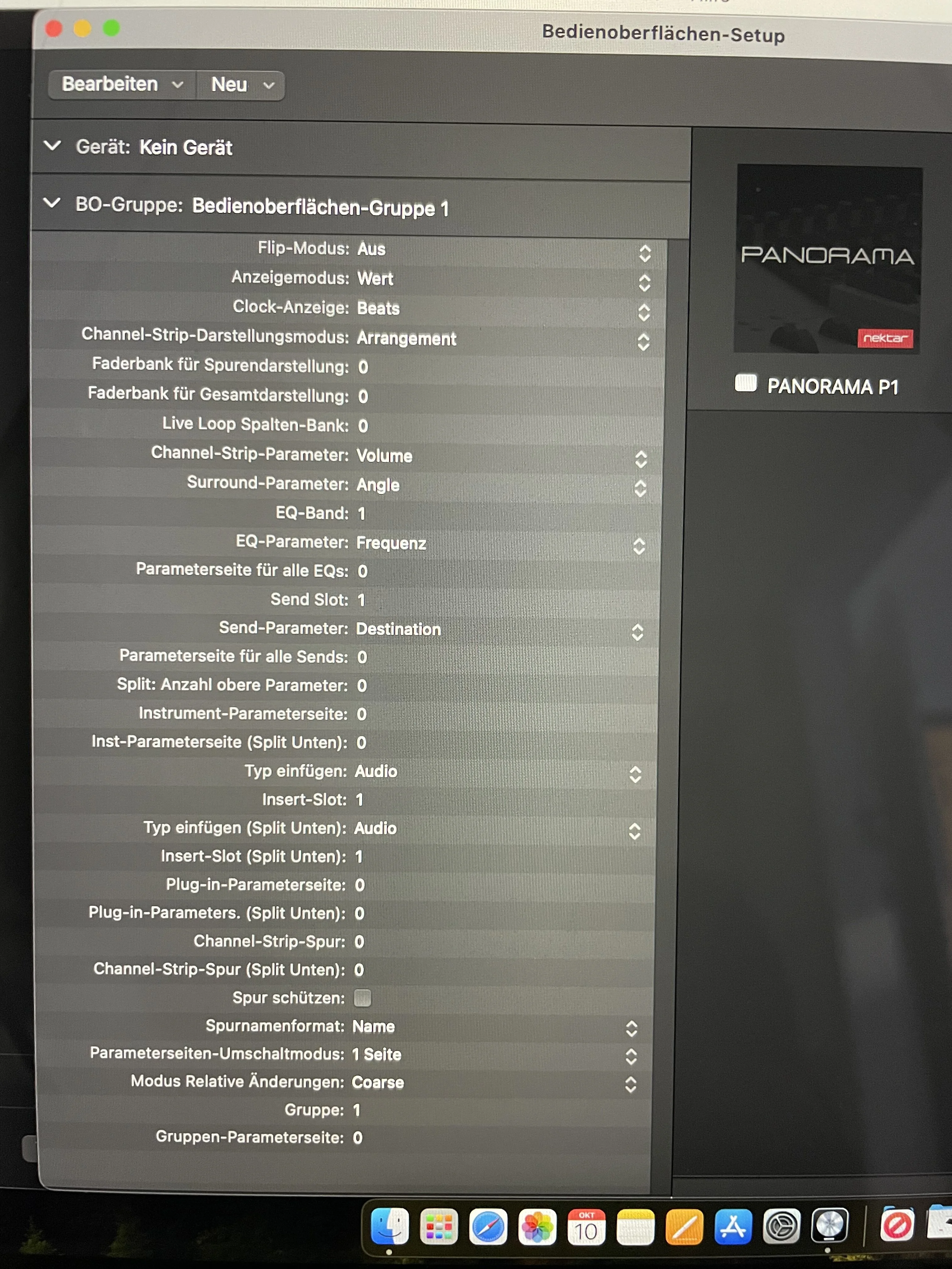

Komme trotzdem nicht weiter...Unter Einstellungen / Bedienoberflächen / Midi Controller zeigt mir Logic weiterhin den P1 nicht an...um ihn zu automatisieren.
Beim Versuch ein Projekt zu öffnen und mit dem Controller zu navigieren etc. passiert leider auch nichts.

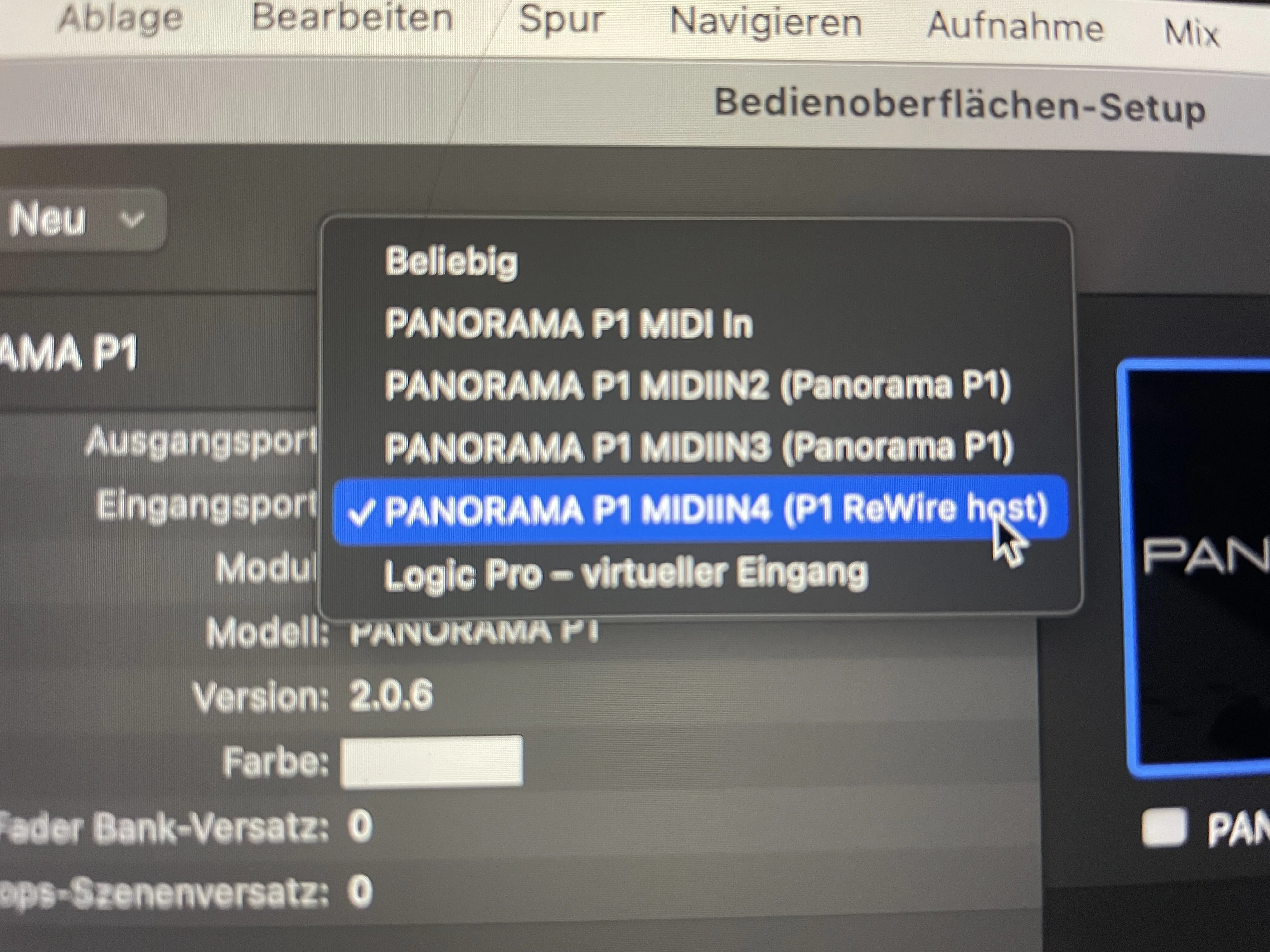

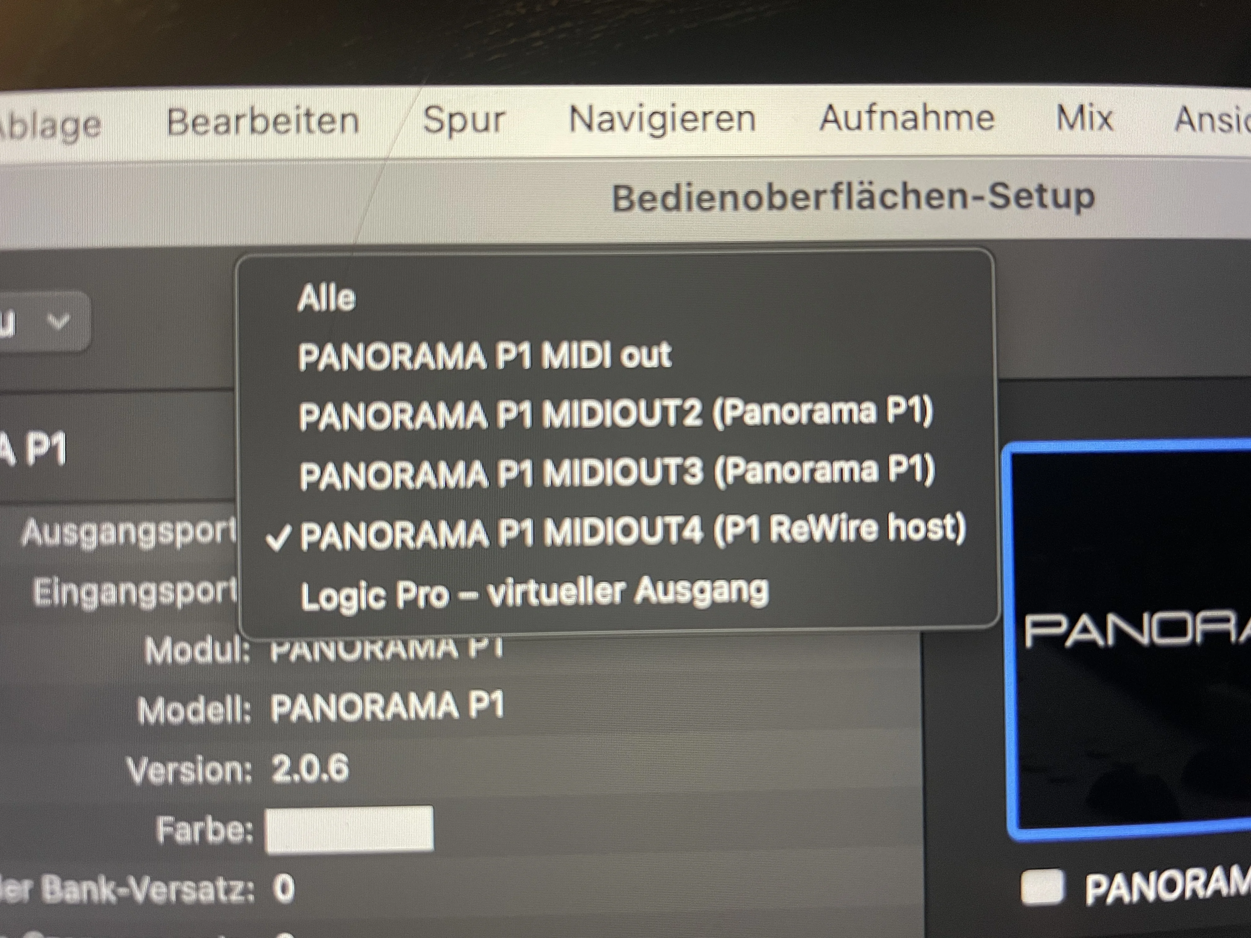

auf Deinem zweiten Screenshot steht oben in der Mitte:
Ausgangsport: Alle
Eingangsport: Invalid Input
Hier sind mehrere Eingänge des Panorama verfügbar ... probiere die verschiedenen mal aus, in- und out-Port müssen gleich sein.

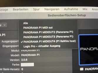

Habe alle Varianten ausprobiert...
Welche Ports sind denn da im Angebot?
das einzige was sich geändert hat ist das die Internal Taste am P1 jetzt auf Transport umgeschaltet ist und Fader 1 und 8 leuchten...

Hier die angezeigten Ports
Ich vermute, das ist das Problem.
Soweit ich weiß, gibt es von Nektartech noch keine Aussagen zur Sonoma-Kompatibilität.

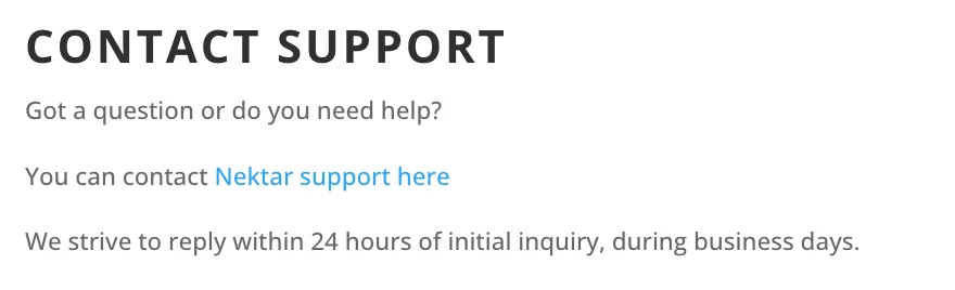

Was ist ein Support Ticket?
Ok..
Danke… werde mein altes Englisch Wörterbuch rausholen und mein Glück versuchen.
