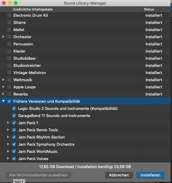

Du kannst im Menü unter LogicX > Sound Library den Sound Library Manager öffnen.
Dort gibt es auch einen Bereich "Frühere Versionen und Kompatibilität". Dort sollte was zu finden sein.
Trotzdem würde ich mir überlegen, was genau ich davon übernehme. Manche Sachen die damals toll waren, sind heute von viel besseren Sachen abgelöst worden. Auf Synth-Ebene z.B. mit dem Alchemy.
Ja, sowohl 8 als auch 9 als auch Soundtrack hatten Content der in X nicht enthalten ist. Es gab auch mal irgendwo Online-Installers dazu.
Weder 8 noch 9 werden in Big Sur laufen.
Im Sound Library Manager gibt es einen Punkt Frühere Versionen und Kompatibilität, da findest Du alles.
