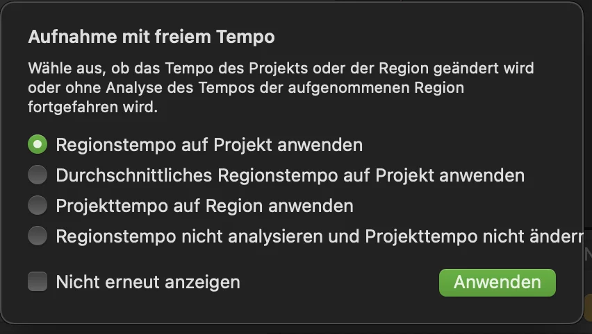

Was ich noch nicht verstanden habe ist das neue Smart Tempo Feature?
Einfach etwas frei Schnauze recorden (ohne Metronom oder bpm-Vorgabe). Danach kannste entscheiden, wie Du es einfügen möchtest. Der Algorithmus dahinter macht es passend.
Welches meinst Du?
a) Smart Tempo wurde verbessert - sowohl der Algorithmus als auch die Bedienung im Editor. Ich nutze es selten, aber auf den ersten Blick finde ich es cool, Bereich "locken" zu können.
b) die "Aufnahme mit freiem Tempo" ist das, was supercreative beschreibt.
