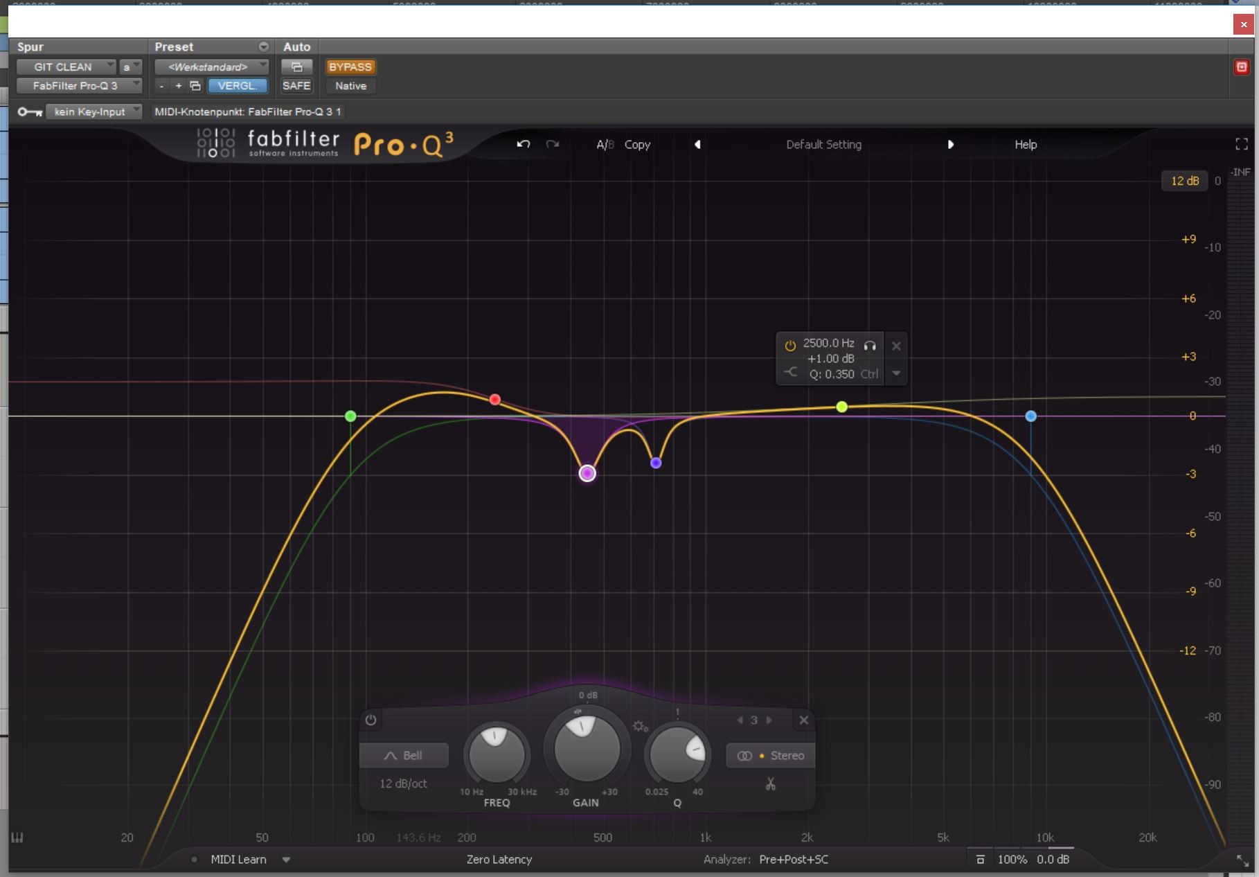

Da maken better als talken ist, habe ich mal ein paar Snippets beim Winnie an der Coast of Life cleargeshootet.
1. Das Ausgangsmaterial
Mit FFQ3 nach Gusto eqt und dem Eq ein bisschen was zu tun gegeben. FF war sozusagen die Referenz:

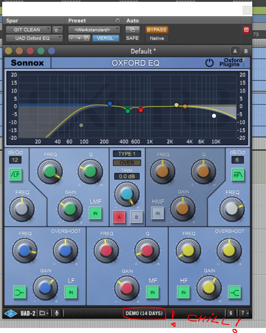

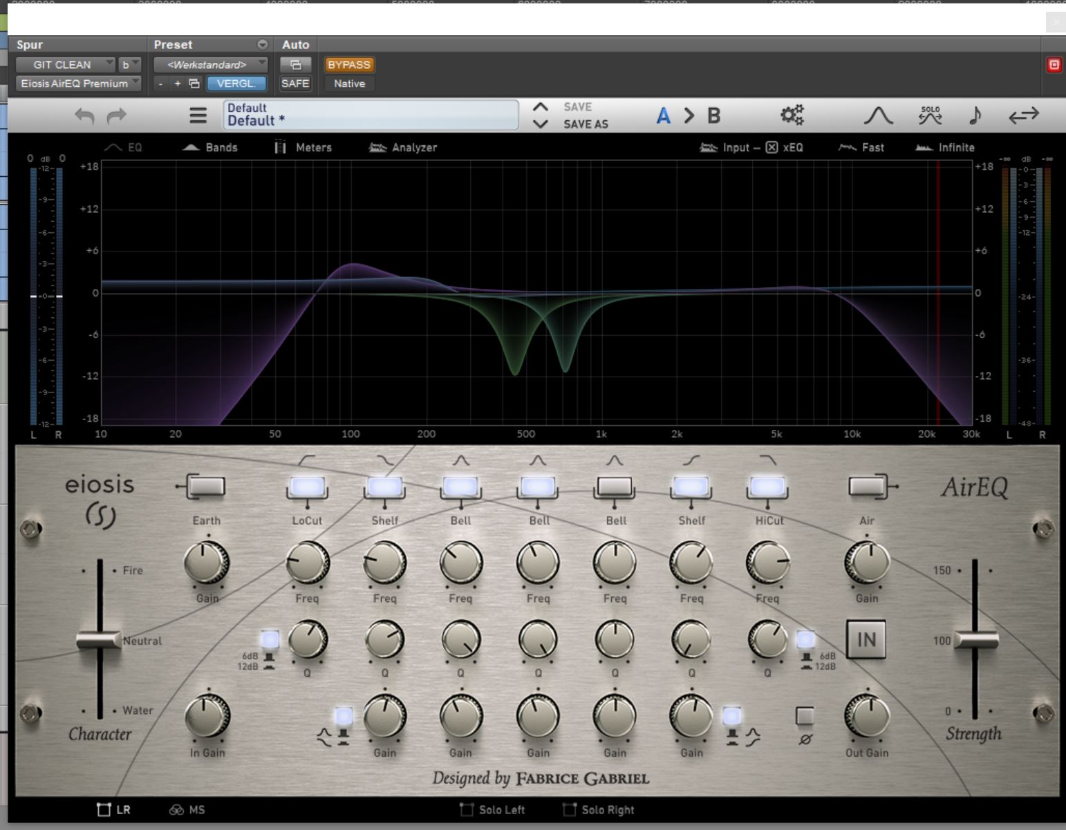

Das Ganze dann in zwei weitere, vermeintlich "nicht färbende digitale" exakt übertragen. Man beachte die Unterschiede bei der graphischen Darstellung.
Anhang anzeigen 66909 Anhang anzeigen 66910
2. Die Sounds
FFQ3
AIR
Sonnox
Da braucht man keinen Nulltest (den ich auch gemacht habe) um zu hören, dass da Welten zwischen liegen. Natürlich würde man in der Praxis bei jedem solange drehen, bis es passt, aber die Unterschiede sind schon bemerkenswert.
PS: Ich habe den Eindruck, dass der Air Eq das Stereobild auch verengt... kann aber auch an dem dunklen Sound liegen.

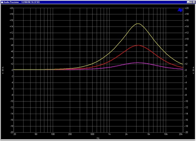

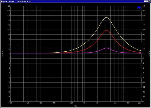

Mehr Infos: http://wavefrontmastering.com/sound-basics/neve-ssl-eq-de-mystified/
Hieraus:
"these types of curves are exactly what was used in the 4000 series SSL consoles"
"This next graph is a representation of a classic Neve EQ curve"
Wie man gut erkennen kann, ist beim obigen EQ der "Q" steiler und spitzer. Das hat am meisten Einfluss auf den Sound.
