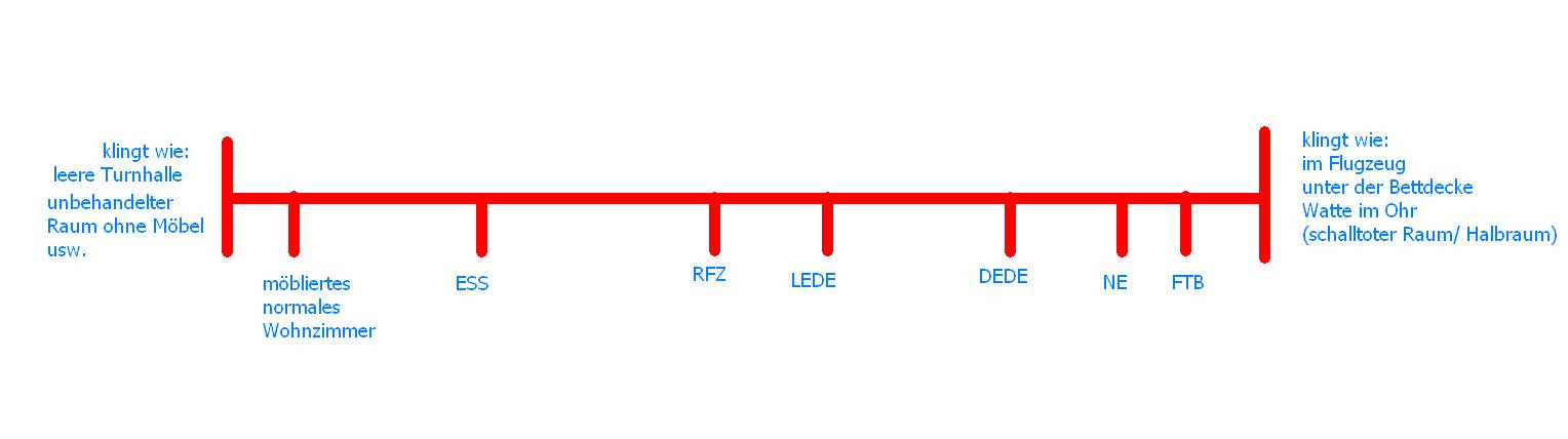

das FTB konzept wurde kürzlich hier sehr tief gehend und intensiv diskutiert inkl. hörerfahrungen.
https://recording.de/Community/Forum/Recording_und_Studiotechnik/Raumakustik_und_Dämmung/173156/Thema_1.html
es ist was die raumantwort betrifft schon sehr kompromisslos.
du kommst mit deinem bau dem also nahe.
nun musst du halt noch mit 2d-diffusoren arbeiten um deine ortung im raum zu verbessern.
es gibt aber kein "richtiges" konzept
FTB ist nicht allgemein besser oder schlechter als LEDE.
es kann nur für das individuum besser oder schlechter sein denn die persönlichkeit entscheidet mit seinem geschmack und hörgewohnheit was ihm zusagt.
man kann die verschiedenen regieraumkonzepte vereinfacht so darstellen
es ist natürlich sehr oberflächlich aber tendenziell so aufgeteilt.
leute die dogmatisch behaupten eines davon ist allgemeingültig richtiger als das andere sollte man nicht weiter ernst nehmen denn der hat wesentliche grundlagen der raumakustik in zusammenhang mit dem individuellem gehör des menschen nicht verstanden.
