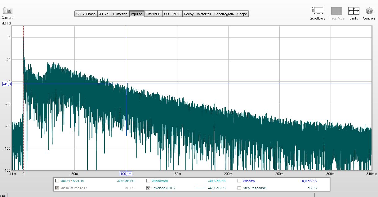

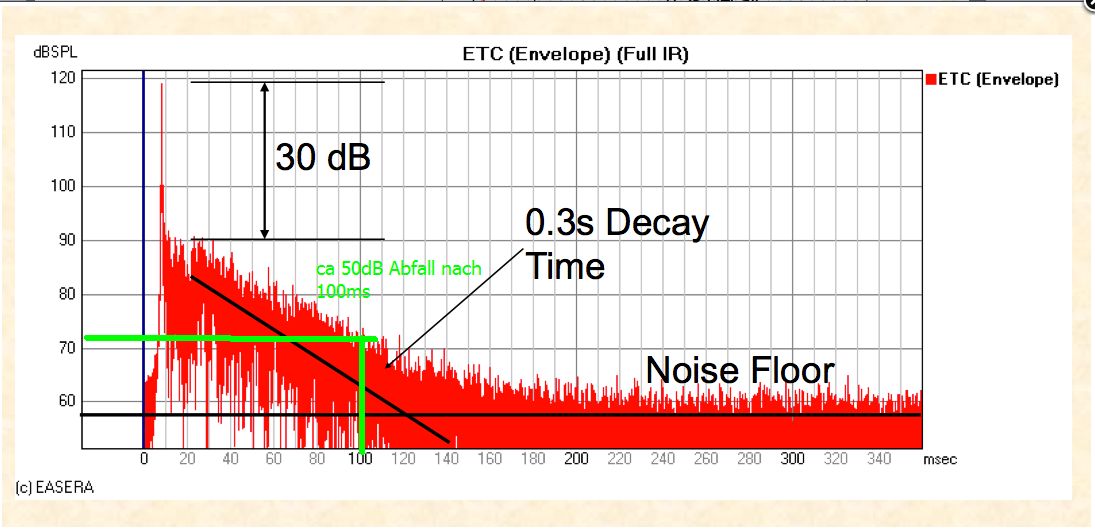

Bzw. wollte ich kein wirkliches lede, sondern einen sofortigen Abfall des Nachhalls nach dem Direktsignals auf 30db der dann frequenzlinear weiter abfällt. ich hab da mal was angehängt und hier auch der link:

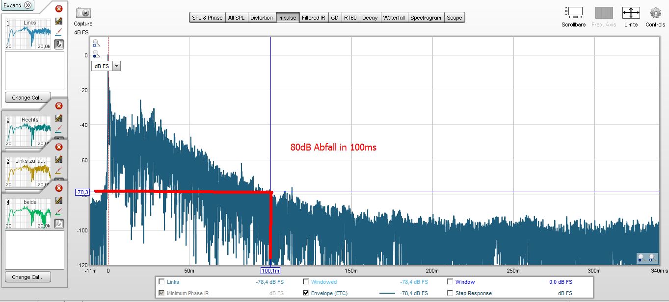

du bist von diesem ergebnis leider weit weg.
in deinem beispiel ETC ist noch ein nachhall den man hören könnte erkennbar
bei deinem ist einfach schlicht alles tot. da hallt kaum was relevantes noch nach.
hier mal konkret verglichen.
als orientierung schaun wir uns den pegel nach 100ms an.
bei deinem beispiel ETC was du als ziel hast:
und das find ich eigentlich auch schon sehr trocken.
und bei dir ist da eigentlich nichts mehr was das gehör noch als nachhall wahrnehmen könnte
ehrlich.
der raum ist tot für dein ohr auch wenn man da noch was messen kann.
hier mal ein beispiel für einen "normalen" trockenen regieraum genau gleich skalliert wie dein raum.
das ist schon ein derber unterschied.
