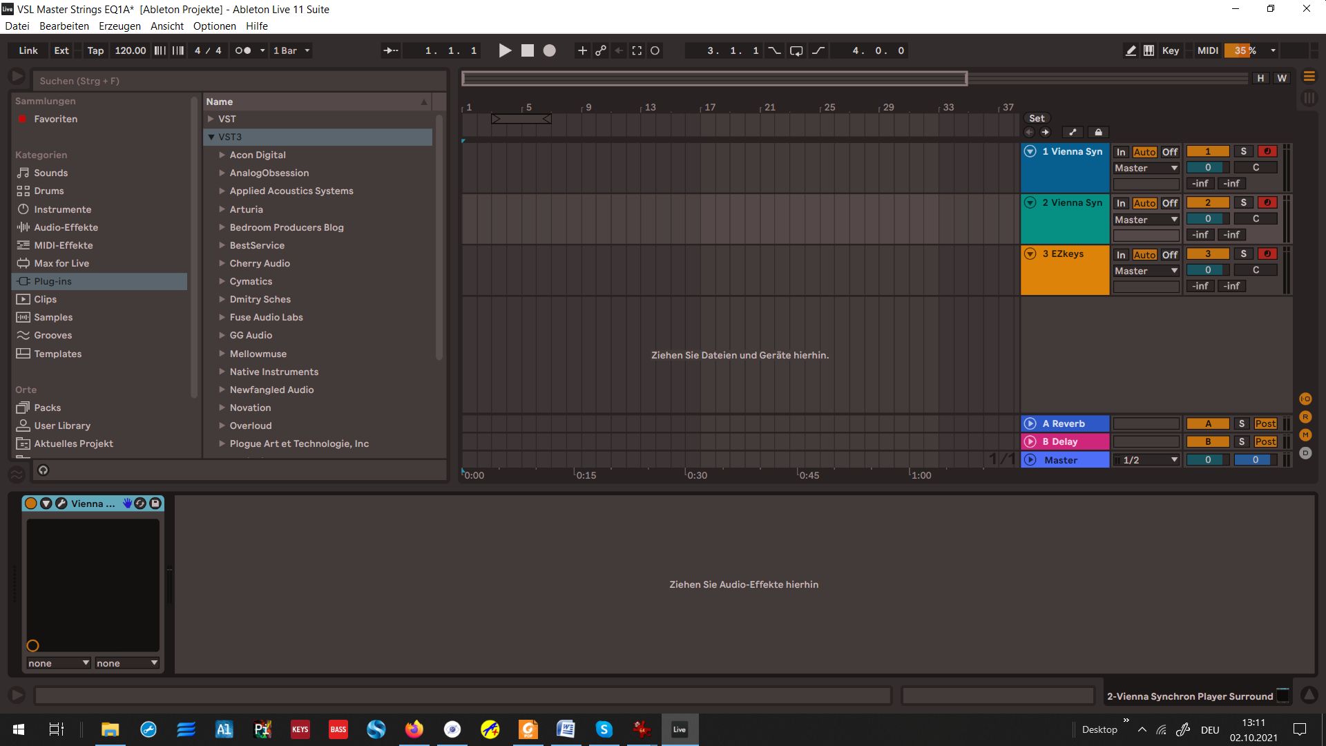

Und die Sche... geht weiter. Ich habe mit nur 3 Spuren und 3 Plugins, permanete CPU Lasten die zwischen 16% u. 40% pendeln. Wohl bemerkt, ohne auch nur eine Midi-Datei in einer Spur zu haben oder aktiv zu spielen. Dass kann es einfach nicht sein, diese Probleme kannte ich aus 10 nicht. Hier haben die uns Sche... in Flaschen verkauft, ich bin echt sauer. Hoffentlich liest hier einer der Pappnasen von Ableton mit. Und sucht nach Lösungen.

Darauf würde ich mich nicht verlassen. Was mehr Aussicht auf Erfolg hat, ist das Problem sachlich an den Support zu adressieren. Je mehr das machen, desto höher die Chance, dass sich das jemand mal ansieht.
Versuch mal nur vst2 plugin zu verwenden. Oder nur Ableton interne / eigene wie Operator etc. Nur testweise.
Ok, habe ich gemacht, Live Operator 01, Melodie gespielt, ca. 6-25%. Live Operator 02, KEINE Melodie gespielt, ca. 1-2%.

Ableton ist leider recht zickig mit Plugin. Wenns irgendwie geht, versuch mal eher mit VST2 plugin zu arbeiten, hab da echt wenig Probleme mit.
