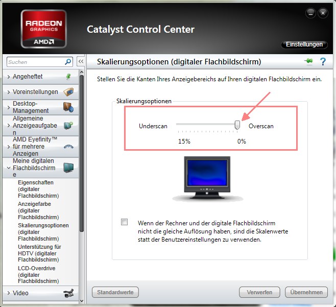

Existenziell wichtig ist auch deine Grafikkarteneinstellung!!!
Dieser Regler hier zb MUSS auf 0% stehen. Wenn das nicht so ist, dann wird das Bild auf dem Fernseher unscharf.
Und übrings syrius, mein etwas höherpreisiges Samsung Modell ist nicht der einzige TV, den ich als PC-Monitor betreibe. Auf Arbeit in unserer PreSonus Klangschmiede arbeite ich mit einem 27" Samsung TV für 250€! Wichtig dabei war mir LED Hintergrundbeleuchtung (eben kein normaler TFT) und eine sauber entspiegelte Oberfläche.
hab gerade mal hier am läppi geschaut: NVIDIA - hab keinen skalierungsschieber. ich schau dann im proberaum demnächst noch mal nach, ob da so ein schieber dran und wie die aktuelle einstellung ist.

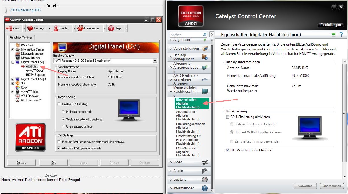

und auch an meiner home-DAW gibts anscheinend diesen schieber nicht. meine grakas sind aber auch nichts höherwertiges.
  • #55

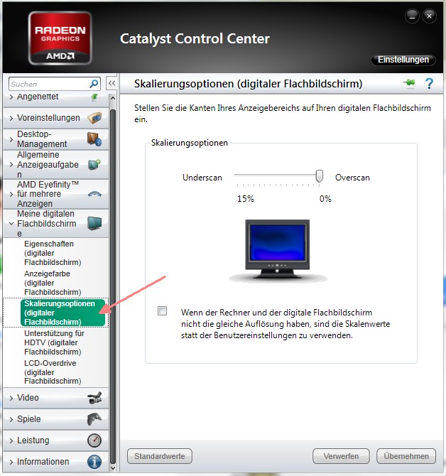

Du bist auch im falschen Menü.
Deins da habe ich auch. Allerdings scheint dein Catalyst irgendwie etwas sehr alt zu sein. Also einfach mal die Treibersoftware updaten.
Die Option, wo du hin musst, ist diese hier.
