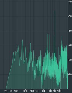

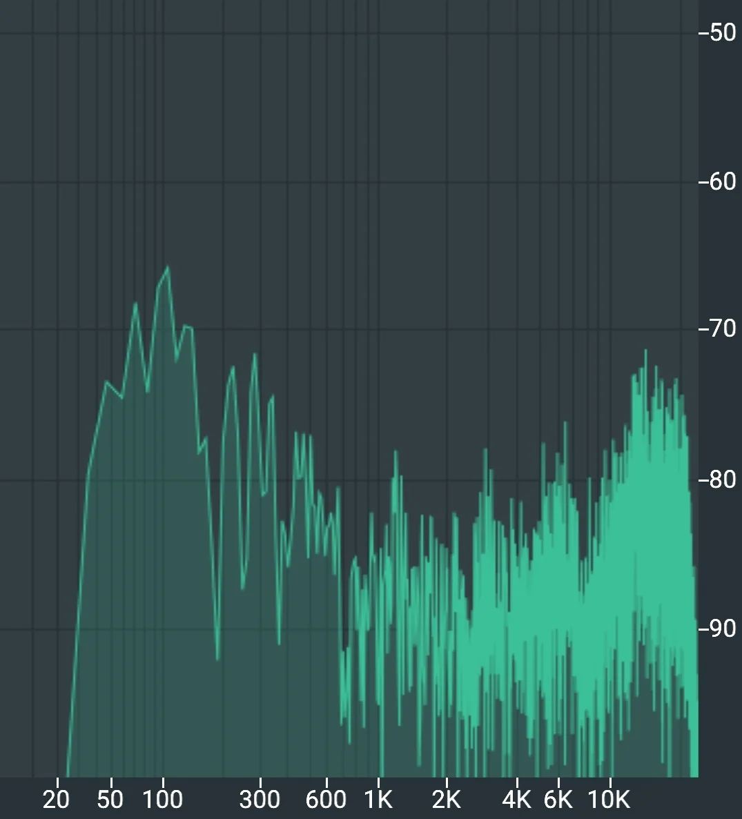

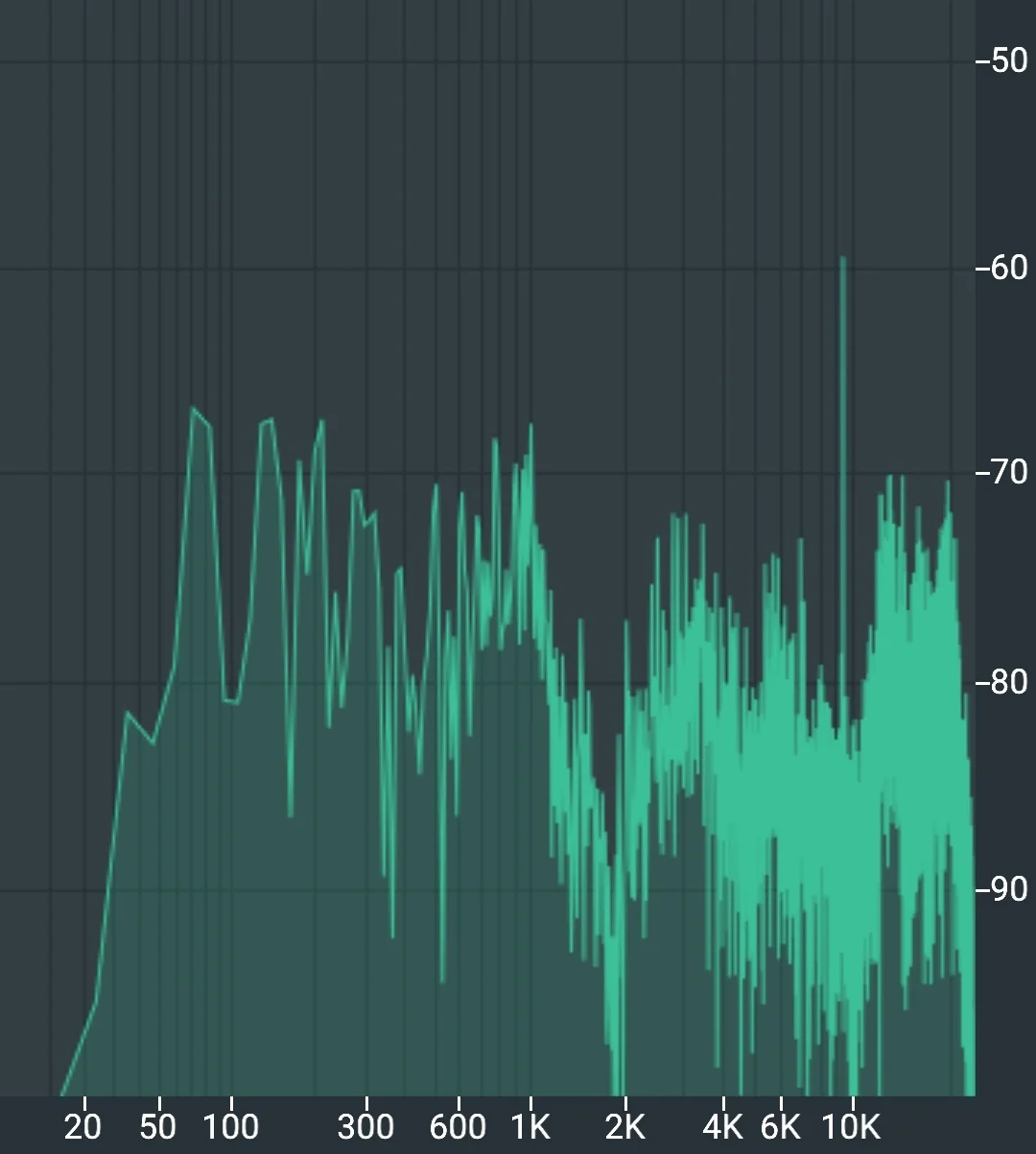

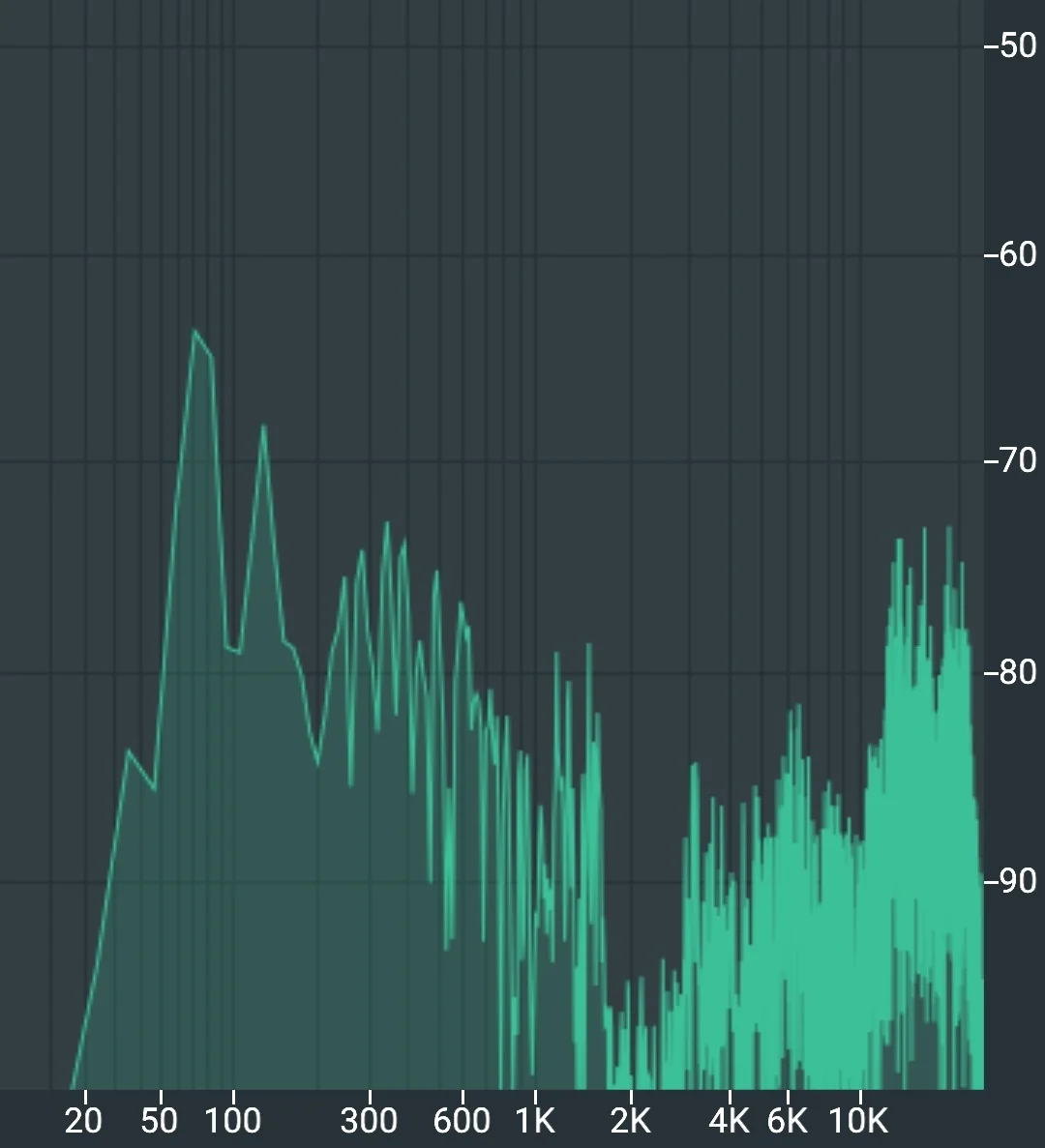

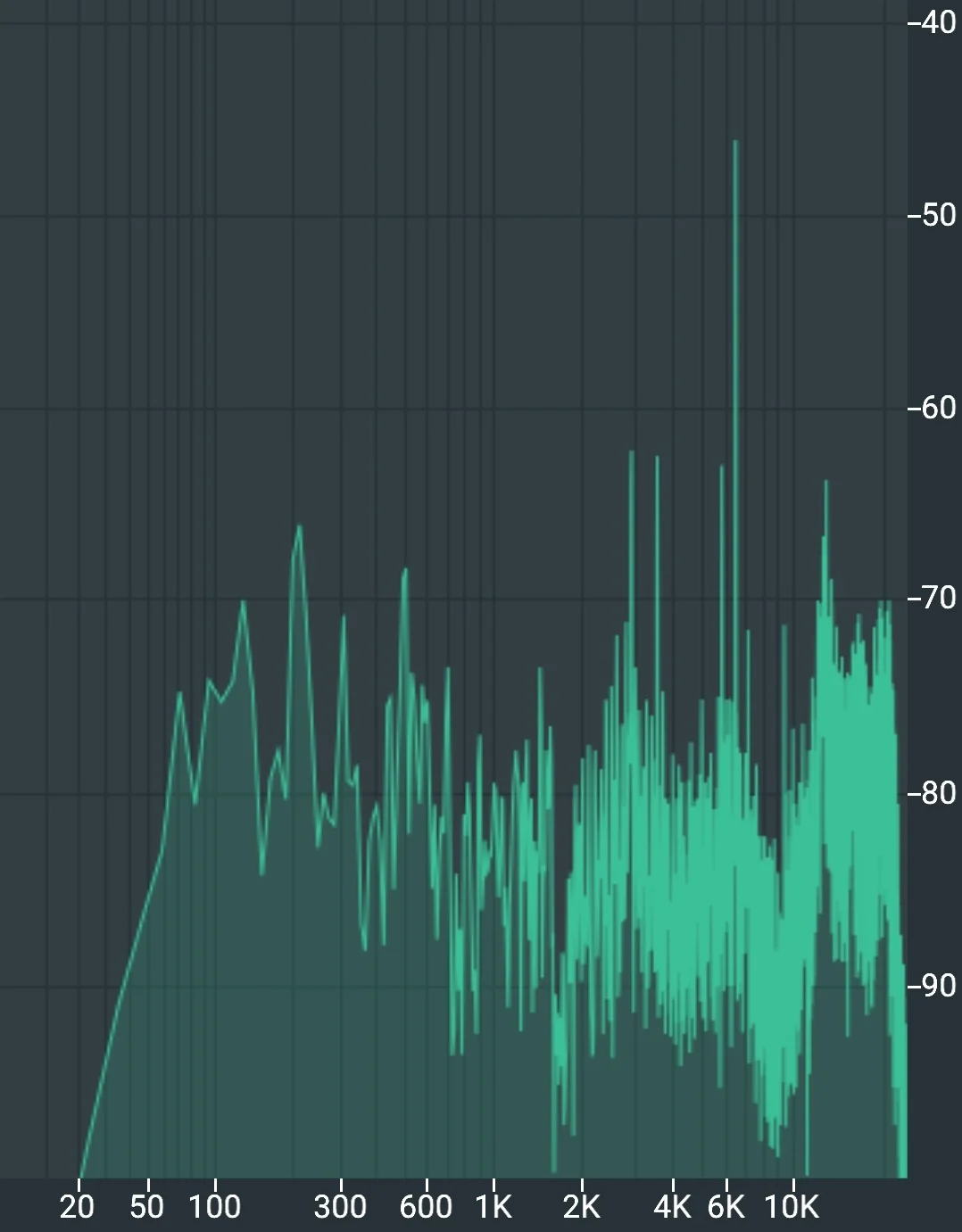

Anbei einige Bilder mit der KRK App aufm Handy. Deutlich zu erkennen sind die 6500 Hz.
Der Geräuschpegel bei angeschaltetem Bildschirm ist unabhängig von der Lautstärke des Interfaces oder PCs..

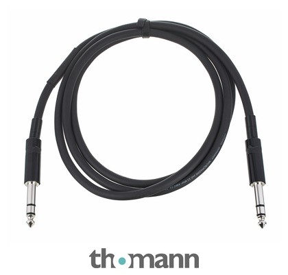

Was für TRS kabel ist zu empfehlen?
Egal.
Das hier tut es.
Weiß jemand ob man da noch etwas einstellen kann. Vielleicht spuckt er unblanced aus..
Das hängt nur vom TS/TRS ab, der drinsteckt.
Reaktionen: deAndi
Egal.
Das hier tut es.
Hab die mal bestellt :)
Hoffentlich löst, das das Problem :)
Störgeräusche sind weg. Auch ohne DI-Box.. Danke nochmal an alle! Ich ärgere mich, dass ich damals nicht 40 cent mehr ausgegeben habe pro Kabel...
