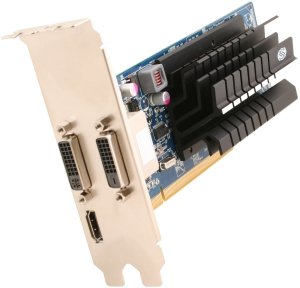

Übrigens ist die günstigste passive Grafikkarte mit 3 digitalen Ausgängen (Desktoperweiterung) jetzt diese hier (gerade geholt):
Sapphire Radeon HD 6450 FleX, 1GB DDR3, 2x DVI, HDMI
Reaktionen: Saurus
