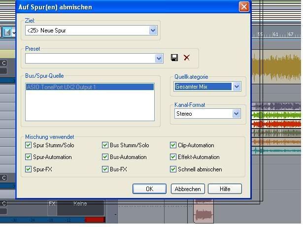

Moin, ich will z.B. zwei Gitarrenspuren zusammen bouncen. Ich stimme die Lautstärken auf die Drumspur ab und gehe auf "Bearbeiten" und dann auf "Spuren abmischen". Die gewählten Optionen siehst Du unten. Die fertig gebouncte Spur ist wesentlich leiser, als die vorherigen.<br /><br />Gruß Zakk <br /><br /><br /><br /><img alt=" " src="http://i153.photobucket.com/albums/s218/Bighonk/Screenshot.jpg" />

Wenn Du wie in dem Handbuch auf Seite 153 vorgehst, müsste es funktionieren. Zumindest funktioniert es bei mir so. Deine Einstellungen auf dem Pic sind auf jeden Fall korrekt.
