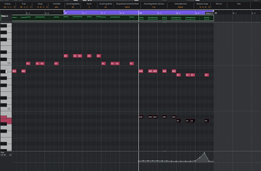

ich möchte ausgewählte Noten - in diesem Fall um eine Oktave tiefer - im Panorama etwas weiter nach links verschieben, was lt. KI möglich sein soll:
  1. Öffnen Sie den Key-Editor für die gewünschte MIDI-Spur.
  2. Wählen Sie die Noten aus, die Sie im Panorama verschieben möchten.
  3. Verwenden Sie das Panorama-Werkzeug oder die Panorama-Einstellungen:
    • Methode 1: Nutzen Sie den Panorama-Regler in der Info-Zeile des Key-Editors. Stellen Sie sicher, dass nur die gewünschten Noten ausgewählt sind, und passen Sie dann den Panorama-Wert an.
    • Methode 2: Verwenden Sie die MIDI-Modifikatoren. Öffnen Sie das MIDI-Modifikatoren-Fenster und passen Sie dort den Panorama-Wert für die ausgewählten Noten an.
  4. Die ausgewählten Noten werden nun im Stereofeld verschoben, ohne andere Noten zu beeinflussen.
In der Info-Zeile des Key-Editors sehe ich ich aber keinen Panorama-Regler (s. Screenshot), es gibt wohl keinen. Und wenn ich die 2. Methode anwende, hat das auch keine Auswirkungen, wenn ich mit dem Stift etwas zeichne.
Hier irrt die KI also offenbar. Und dass es an U-He Repro-5 liegt, kann ich mir nicht vorstellen.
Falls es also nicht möglich sein sollte, ausgewählte Noten unabhängig von anderen im Panorama zu verteilen, muss ich also wohl die Spur duplizieren und die entsprechenden Noten im Mixer im Panorama anordnen. Oder gibt es noch eine andere, bessere Lösung?

Muss ich den Midi-Wert dann noch extra in Repro-5 einstellen? Wie mache ich eine Controller-Lane für CC10 auf (ich verstehe hier nur Bahnhof)? Eine Automationsspur würde mir in diesem Fall ja nichts nützen, weil sich die entsprechenden Noten innerhalb des selben Events auf der selben Spur befinden (s. Screenshot).

Na, das schrieb ich aber doch bereits im Titel: "Panning von ausgewählten Noten unabhängig von anderen". Und im Screenshot sieht man ja auch, dass sich die entsprechenden Noten auf der gleichen Spur im gleichen Event befinden.
Also muss ich - wie zuvor - in so einem Fall in Cubase eine neue Spur mit dem selben Sound erzeugen? 🤔

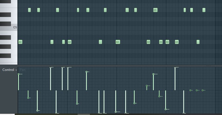

Funktioniert hier ganz simpel unter "note properties"
Aber ohne Witz...wie umständlich ist das denn bitteschön.
Ich wäre wirklich davon ausgegangen, dass man das in allen DAW ähnlich einfach machen kann.
Das beeinflusst in FL Studio bestimmt auch alle Noten, nicht nur die Tiefen?
Ich dachte, er hat nur ausgewählte Noten eine Oktave tiefer gesetzt.
Wenn's natürlich um Harmonien oder parallel gespieltes
geht, kommt man in FL mit den Einstellungen auch nicht weiter. Da hast du schon Recht.
