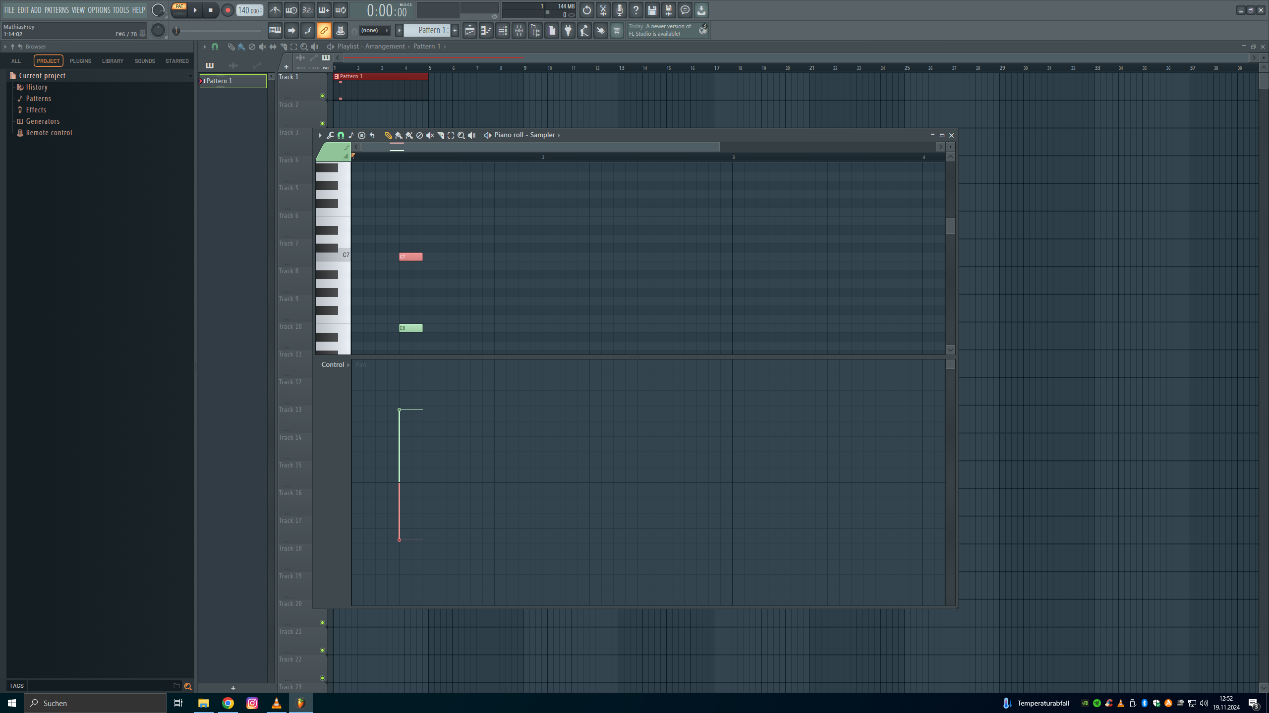

Also in FL-Studio geht das ganz einfach:
