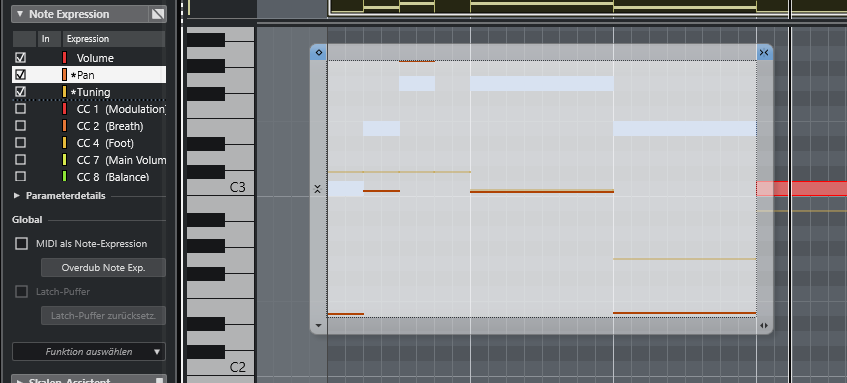

Wenn Du Steinberg Content, z.B. HALion Sonic, verwendest, kannst Du das u.a. das Panorama jeder einzelnen Note ganz leicht mit "Note Expression" verändern.
Wie erwähnt, habe ich Repro-5 (U-He) eingesetzt. Da funktioniert auch "Note Expression" nicht. Aber gut zu wissen, dass es mit Halion (Sonic) geht.

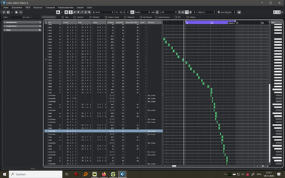

Eigentlich habe ich keine Ahnung wie das heutzutage in Cubase ist, aber früher hatte Cubase einen Listeneditor mit dem man Zugriff auf jeden Midi-Wert jeder einzelnen Note hatte und den gibts wahrscheinlich immer noch. Damit sollte es einfach sein, das Panning pro Note einzustellen, oder? Man konnte in diesem Editor auch mehrere Noten gleichzeitig auswählen...
Den Listen-Editor gibt es nach wie vor, wie ich gesehen habe (MIDI --> Listen-Editor öffnen), aber da gibt es keinen Punkt, um das Panning einzustellen. Außerdem wäre in so einem Fall die Ansicht auch nicht wirklich praktisch/intuitiv.
