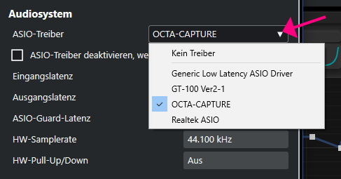

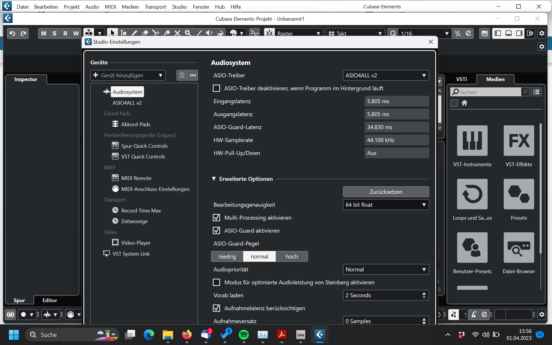

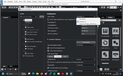

...Buffer erhöhen bringt leider auch nichts. Der Laptop ist gerdae mal 2 Monate alt mit neuen intel core i7 Prozessor 32 Gb Ram und 1TB SSD Festplatte.... Also eigentlich ein ziemliches Arbeitstier.Buffer erhöhen... Damit geht zwar die Latenz wieder hoch, aber scheinbar hat dein Rechner nicht genug Power um die Synths und sonstigen Plugins die du am laufen hast, mit dem eingestellten Buffer schnell genug zu berechnen.
.... hab den Fehler gefunden.Irgendwo hast du dann wohl in deinem System den Wurm drin. Bei Windows bin ich raus, aber es gibt hier einige Threads zum Thema optimieren von Windows... des weiteren genug User, die ebenfalls Windows nutzen und hier vielleicht helfen können.
