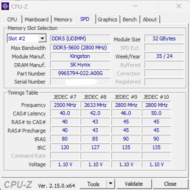

Mir waren diese Latenzen bei meinem Rechner eigentlich egal. Ich habe auf ECC-Speicher gesetzt, wegen der Sicherheit. Der Speicher läuft auf Jedec #9 Profil:
