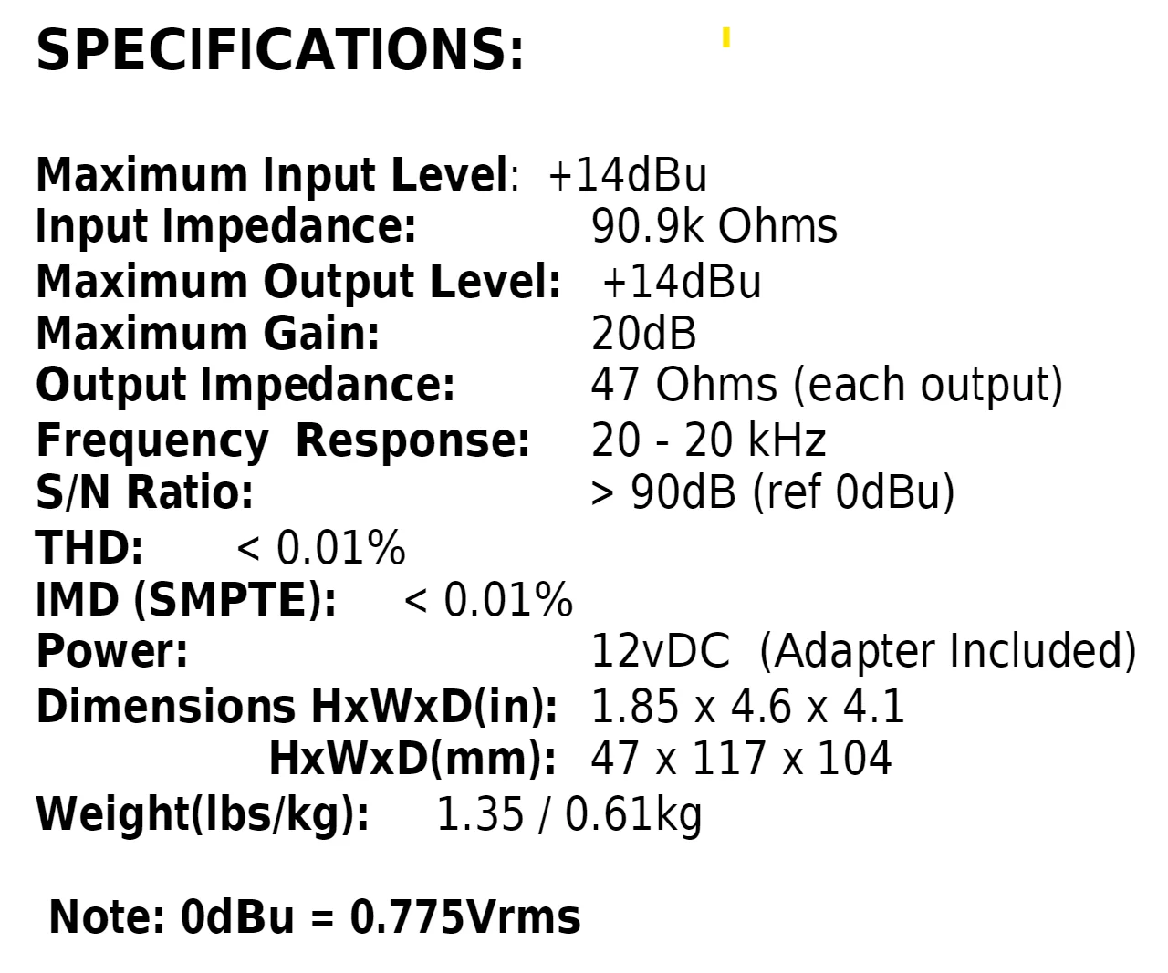

Dass sich der Klang durch das Einschleifen des KH-Verstärkers verschlechtert, halte ich für ein Gerücht.
Ich kenne den Amp nicht, HiEnd ist er wohl nicht, also hat Kollege @Entone schon recht, wenn er lieber eine Verstärkungsstufe weniger im Signalweg hat.
Ist aber auch wurst, der TE will, das sein Sänger auch was auf dem KH hat. :schulterzuck:
Das ist mMn ein subjektives Gefühl.
Der KH-Verstärker verstärkt übrigens nicht den Pegel (Input / Output Level), sondern wie oben schon gesagt, nur die für alle 4 Kopfhörer zur Verfügung stehende Ausgangsleistung. Da der Signal/Rausch-Abstand und der Klirrfaktor ebenfalls sehr gering sind, gibt es keinen Grund zur Annahme, dass der KH-Verstärker wahrnehmbare Klangveränderungen mit sich bringt.
Wenn es negative klangliche Auswirkungen gäbe, würde sich doch niemand so ein Teil kaufen.
Nachtrag: Wenn die Potis voll aufgedreht werden, ist der Ausgangspegel gegenüber dem Eingang um max. 20dB lauter (Max. Gain), eine zusätzliche Verstärkung bei leisen Quellen kann also bei Bedarf eingestellt werden (muss aber nicht).
