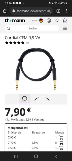

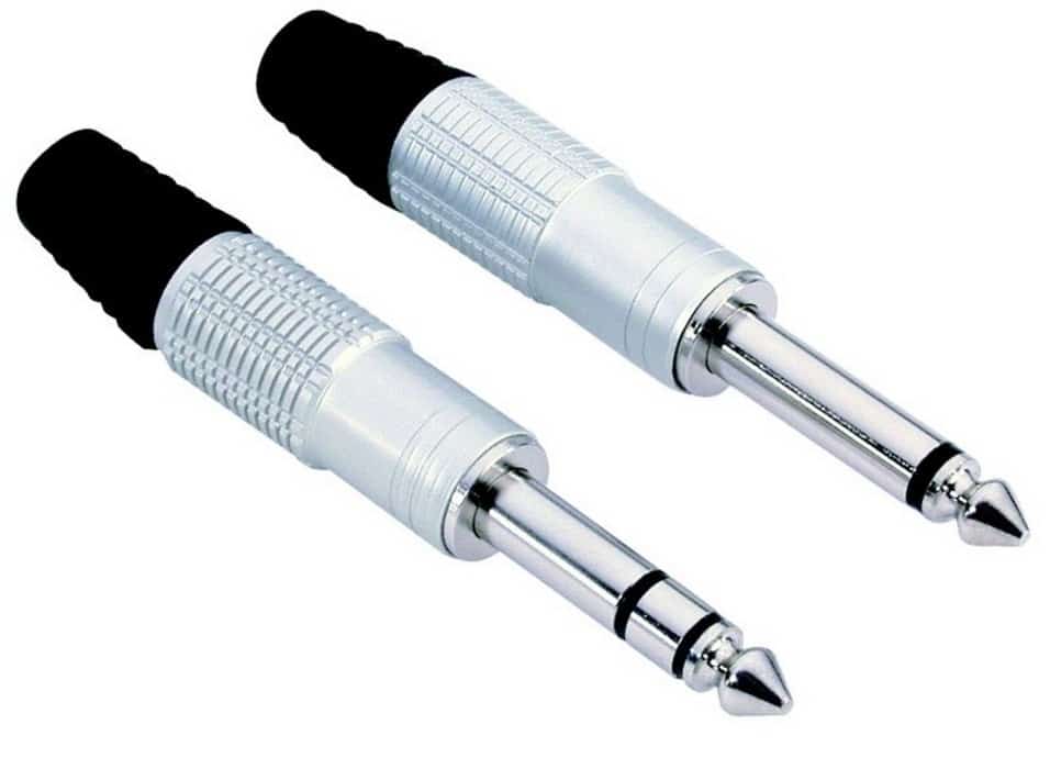

Gucksdu, ich setzte mein Geld auf: War ein Monokabel.

Stereoklinke hat auf der einen Seite immer 2 schwarze Streifen?
Stereoklinke hat auf der einen Seite immer 2 schwarze Streifen und auf der anderen Seite einen?
Nein! :wtf:
Das ist ein Stereo und ein Mono nebeneinander.
Stereo -> 2 Streifen.

Dann wäre das Kabel ja eigentlich richtig.
Ich schaue nochmal nach.
Danke für deine Ratschläge 👍

Du nimmst den Line Out 3/4 am Interface (ich gehe davon aus, dass an Line Out 1/2 Deine Boxen hängen) und gehst mit folgendem Kabel in den ART:

Wenn Du nicht über den Kopfhörerausgang gehen möchtest, dann muss ein Y-Kabel verwendet werden.
Das oben in #5 gezeigte Kabel funktioniert nur über den Kopfhörerausgang des id22!
