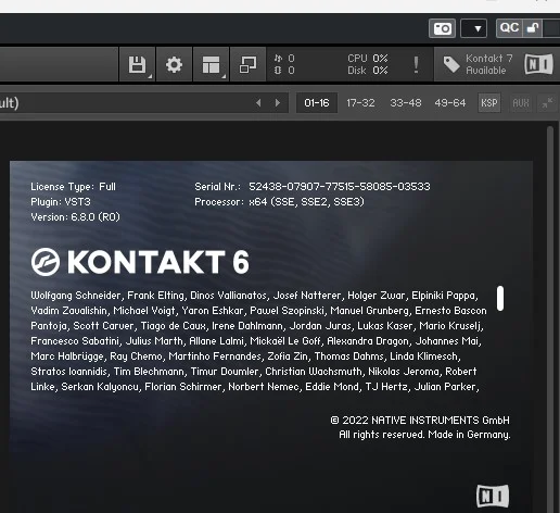

Jahrelang saß ich auf Kontakt 5, während schon irgendein neuerer Player lief. Ich will jetzt nichts falsches über dessen Versionsnummer sagen, aber es war eben nicht 5 sondern irgend etwas höheres.
Jetzt ist es genau wieder so. Ich dachte es sei normal, Kontakt 6 zu haben (heißt nur Kontakt), während der Player groß mit 7 bezeichnet wird.

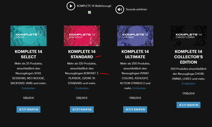

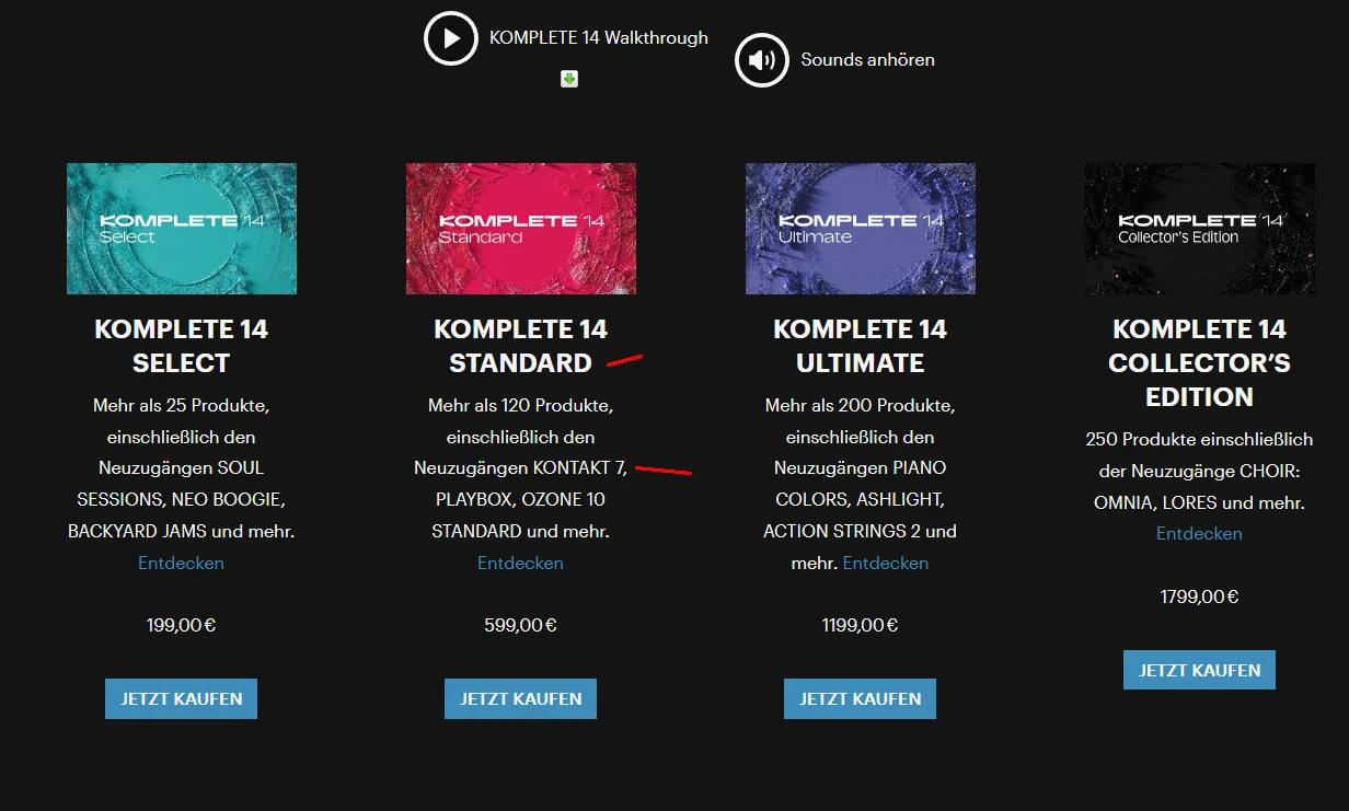

Schau doch mal in Native Access ob da Kontakt 7 oder Kontakt 7 Player steht. Wenn du die Standard Edition (oder höher) von Komplete 14 gekauft hast ist in jedem Fall Kontakt 7 Full dabei.
EDIT, in deiner DAW musst du natürlich auch Kontakt 7 aktivieren. Ist ja ein VST ...

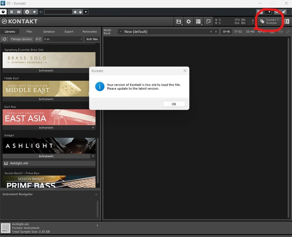

Jetzt ist es so, dass die neuesten Libraries mit dem Player 7 geöffnet werden können, mit dem in Komplete 14 ultimate enthaltenen Kontakt wurde mir eine veraltete Version vorgeworfen.

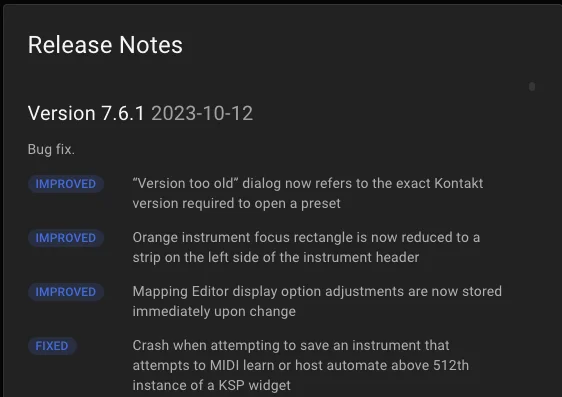

Vorgestern kam ein neues Update, dass anscheinend diesen Fehler behoben hat:
NI sitzt ja auch in Berlin, da scheint sowas länger zu dauern (siehe auch u-he wie lange Zebra3 schon kommen soll), sie waren zumindest schneller als mit dem BER, finde dennoch für solch ein "Version-Nr-auslesen"-Bug über 1 Jahr als zu lange

Ich bin richtig sauer, daß durch Updates mehrere Libs nicht mehr in K5 oder K6 laufen. Ich hab noch viele Projekte in denen ich diese nutze und nun kann ich die nicht mehr korrekt laden. Vielen Dank dafür NI. Ach ne, das heißt jetzt ni.
Reaktionen: TheSarge
Huh, das macht es aber nur wenn du aus Versehen die Multis neu rausspeicherst. Eine Kontakt 5 Lib muss auch in Kontakt 5 laufen. Egal ob Kontakt 7 installiert ist oder nicht. Schon probiert diese Libs mit Kontakt 5 neu rauszuspeichern?
Die Kontakt eigene Lib läuft, ist glaube ich seit K5 auch nicht mehr angefasst worden. Das Frahm Piano wurde mal eben upgedatet und lojft nur noch mit K7. Ein paar andere Libs genauso.

Naja, wenn die Lib selbst automatisch auf Kontakt 7 geupdatet wurde dann hast du mit Kontakt 5 natürlich keine Sonne mehr. Das hatte ich nur noch nie.
