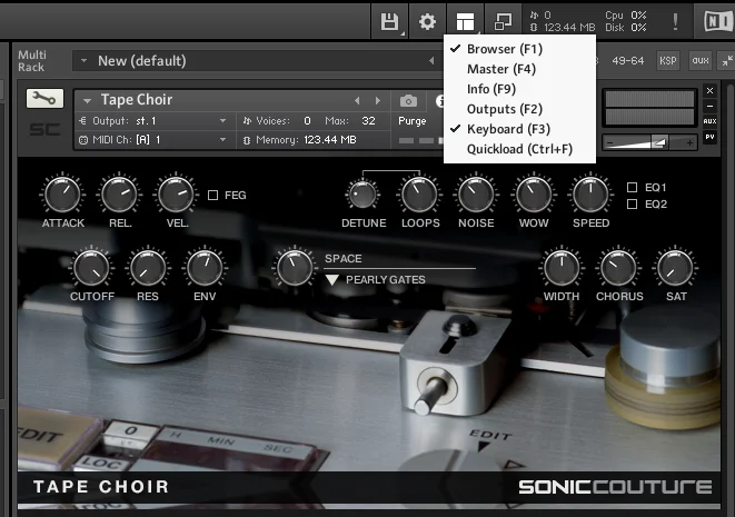

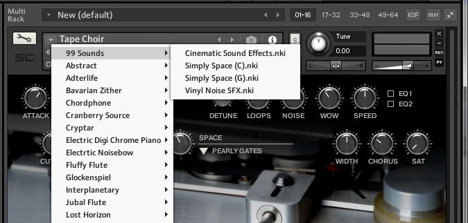

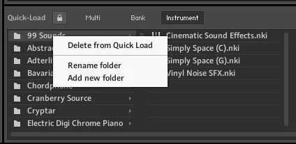

Du kannst Dir aber trotzdem einen schnelleren Zugriff auf Deine lizenzfreien Lieblings-Libraries "ganz legal" über die Quickload-Funktion einrichten: Quickload im Fenster rechts unten anzeigen lassen (CTRL + F), falls es nicht eh schon zu sehen ist, diverse Ordner mit der rechten Maustaste erstellen und die *.nki-Einträge dann einfach per Drag&Drop in den passenden Ordner einfügen. Das Prinzip gleicht quasi den Lesezeichen im Web-Browser.
Öffnen kann man diese mit dem Dreieck, welches links neben dem Library-Namen nach unten zeigt (siehe Screenshots).
