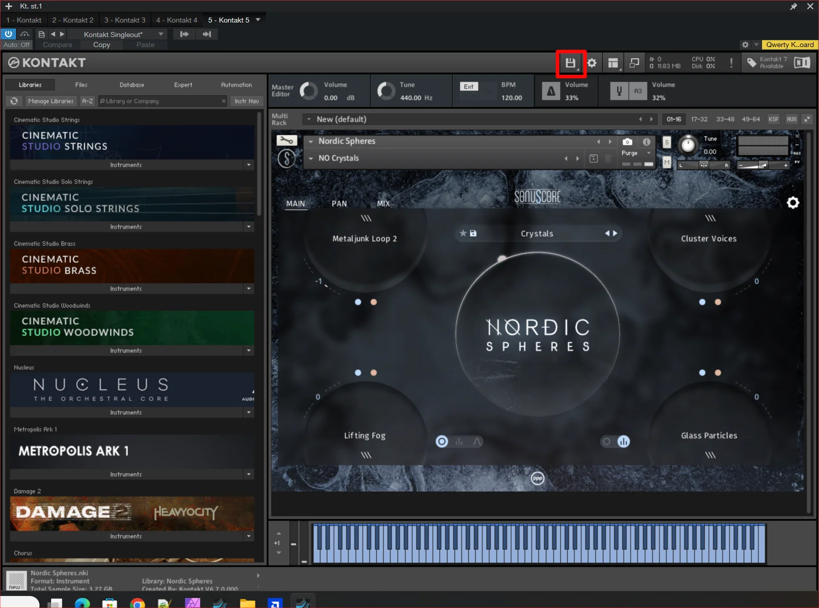

Ich kenne das nur zu gut und habe keine zufrieden stellende Lösung gefunden. Eine "allgemeine" Favoritenfunktion gibt es nicht, weil es gar keine "allgemeine" Handhabung von Kontakt-Libraries gibt. Die Hersteller haben so viele Freiheiten in der Entwicklung ihrer Instrumente, dass es sowas gar nicht geben kann.
Ich helfe mir mit
  • einer Excelliste von Favoriten
  • der Quickload-Funktion
Viele Hersteller bieten für ihre Libs nur ein einziges Instrument an, in dem Presets/Snapshots ausgewählt werden können. Dort ist oft ein eigenes Favoritenhandling implementiert. Z.B. einigen von Sonuscores Instrumenten.
Um einzelne Presets davon, ggf. mit geänderten Einstellungen als Favorit abzuspeichern, aber nicht nur innerhalb des Instruments verfügbar zu machen, kann man sich dieses dann als eigenes NKI irgendwo auf seiner Festplatte in einer eigenen Ordnerstruktur abspeichern:
Mir ist das aber zu aufwändig und die NKIs können auch ziemlich groß werden.
