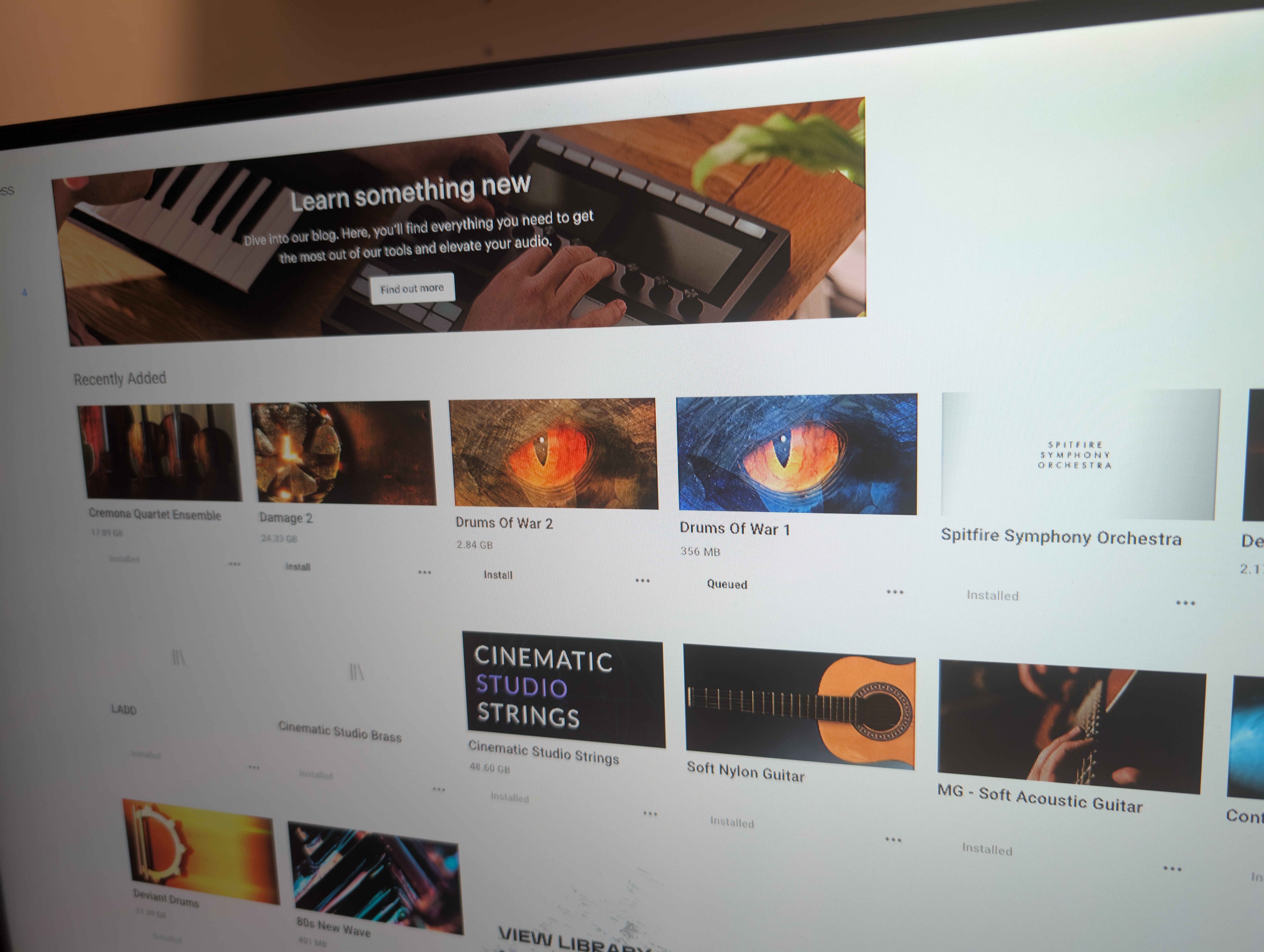

Ein paar Kontakt Libraries lassen sich nicht installieren.
Drums of War 1 und 2 und Damage 2.

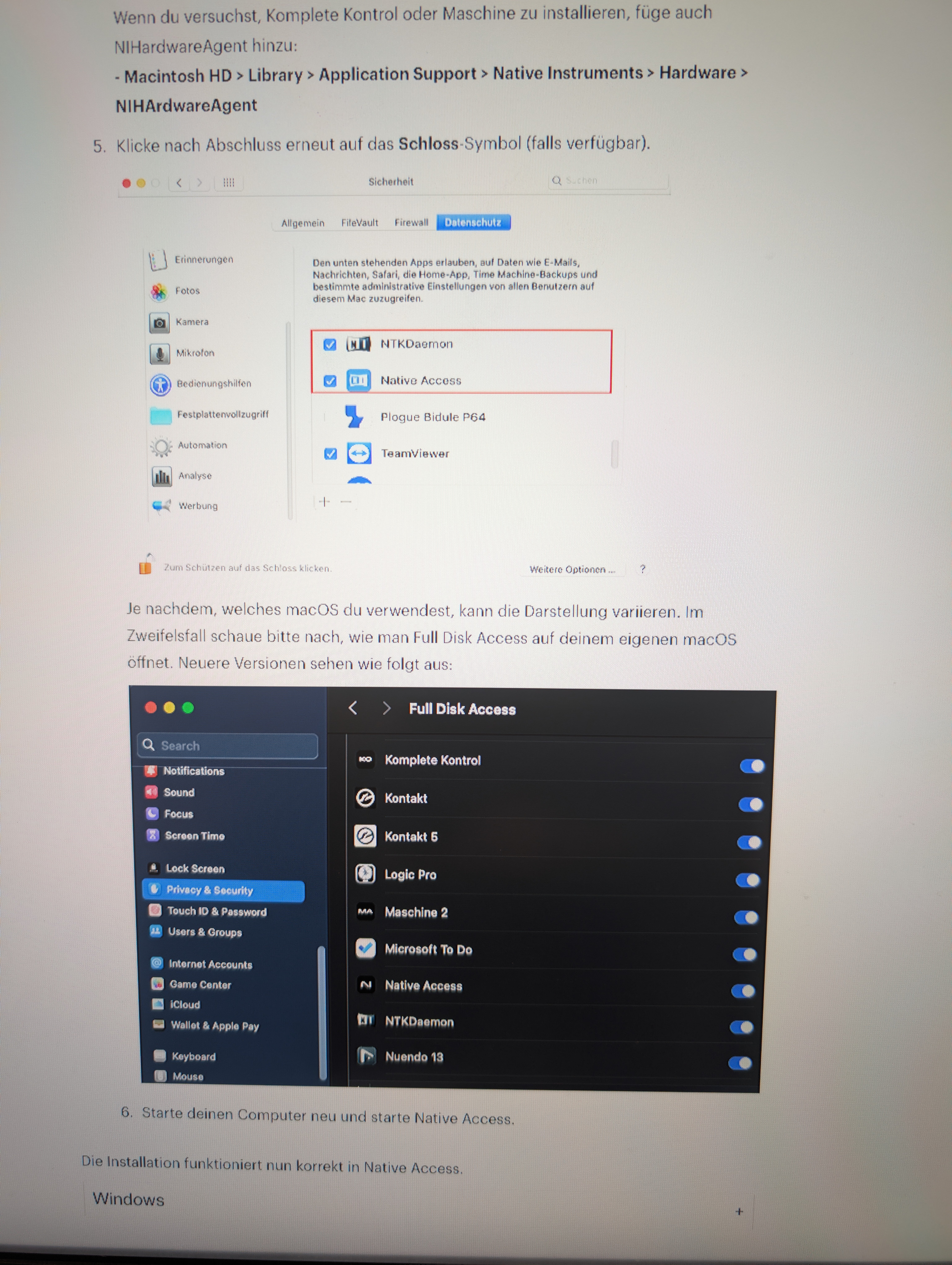

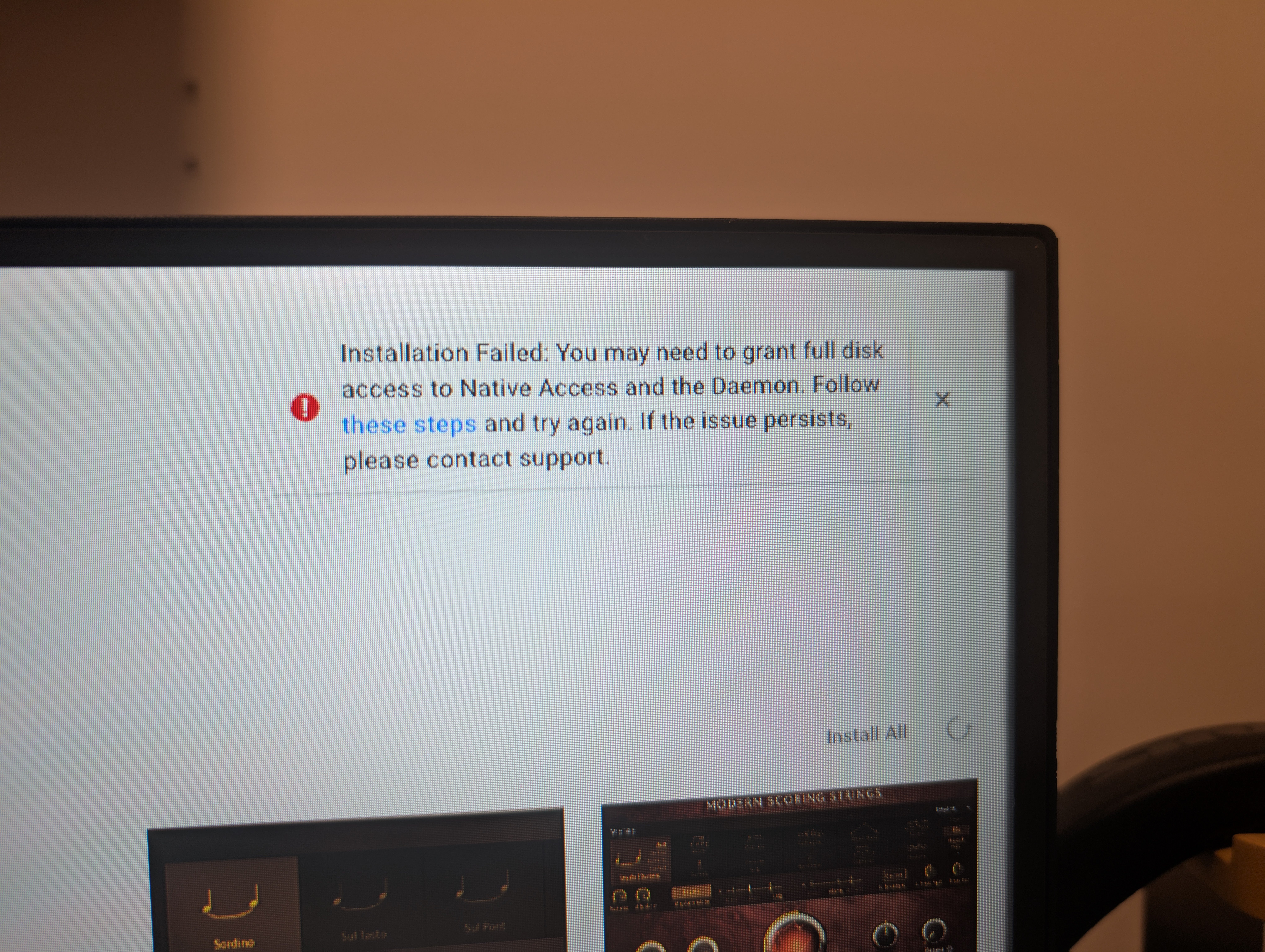

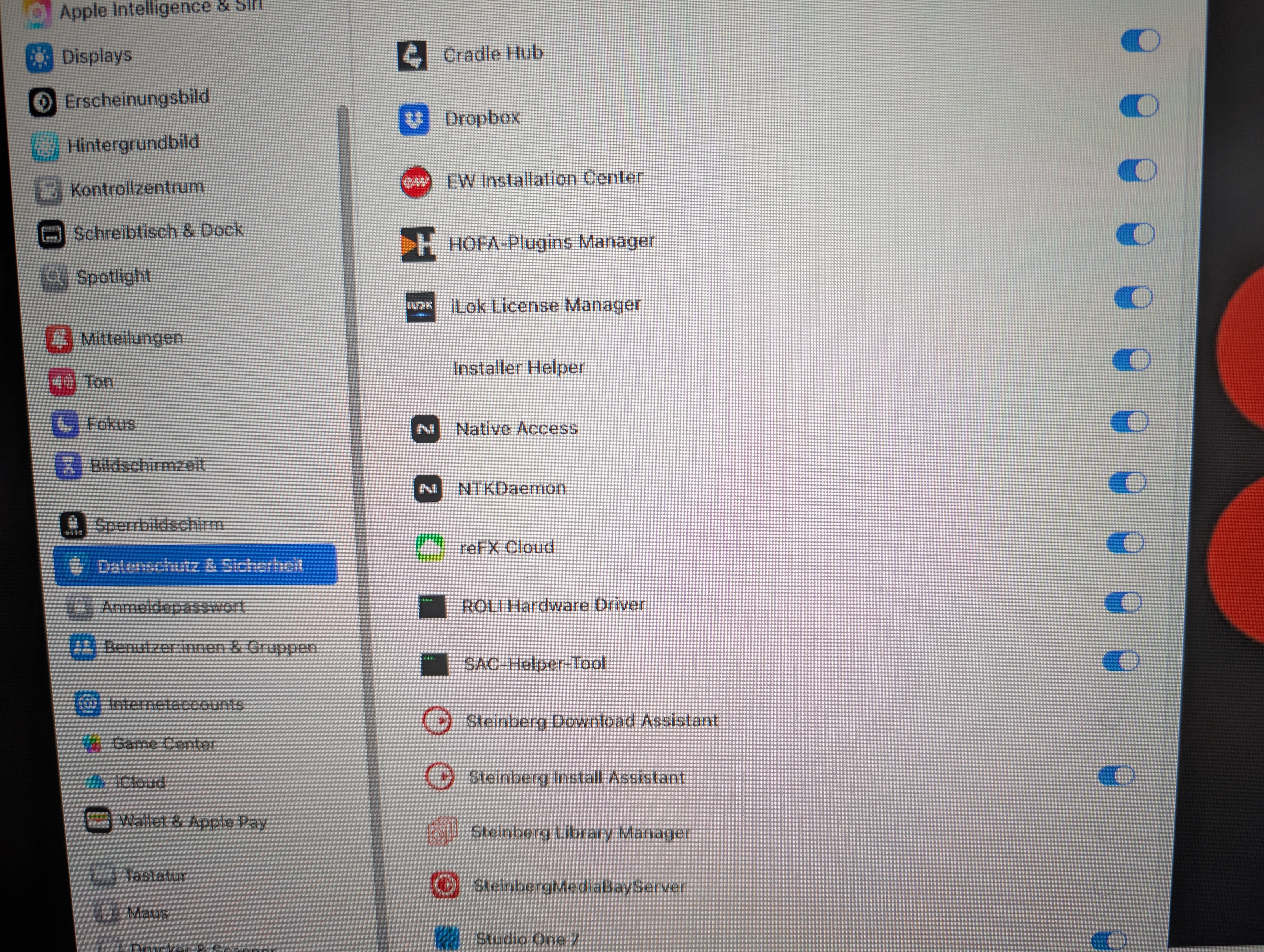

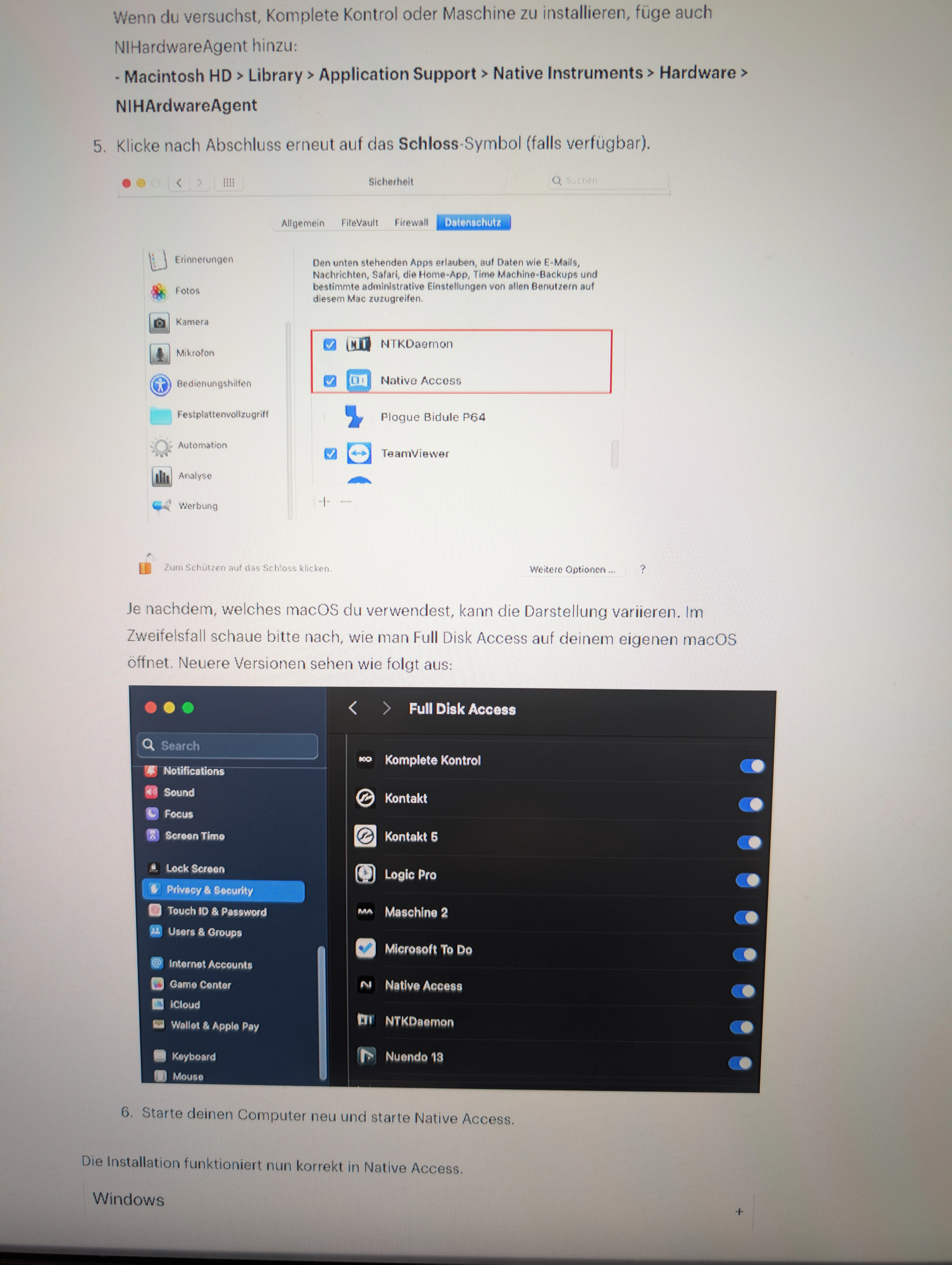

Bei Drums of War 1 und 2 und Damage 2 habe ich diese Probleme (siehe Screenshots).
Native Instruments* Problemlösung funktioniert aber nicht.

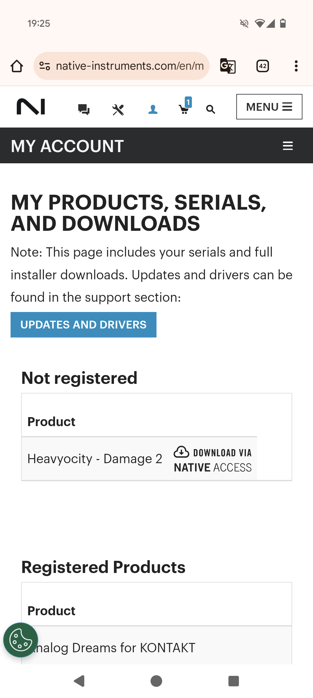

Ich sehe gerade, dass Damage 2 noch nicht registriert ist.
Wie kann das sein? Es erscheint doch im Native Access! Und ist downloadbar.
