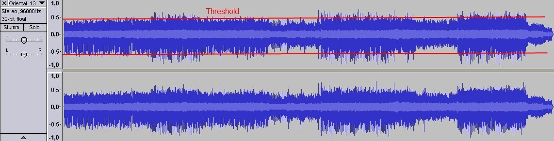

Rein technisch - unmöglich aber man kann Anhaltspunkte sammeln.
Da das Signal sehr viele spitze Transienten hat und diese nicht sehr "abgerundet" sind würde ich zumindest vermuten das das Attack entweder offen genug war um diese nicht rund zu "plätten" oder aber der Kompressor zb. schon so hart also fast als Limiting eingesetzt war das er mit seinen Threshold dort ansetzt wo die meisten Ausschläge ihr Maximum haben.
Also mit anderen Worten der Mix gerade so etwas hier und da auf einen etwas geradlinigeren & gleichmäßigeren max. Ausschlag eingestellt wurde. (Beispiel 1)
Man hat also immer sie Frage mehr Limiting oder mehr Kompression. Und dann stellt sich auch die Art der Methode. Dual oder Stereo? Oder gar MS wie im Elysia?
Und da beginnt es wirklich kompliziert zu werden. Denn dann wird unterschieden zwischen dem teil der Frequenzen die mehr den Bass & den teil der mehr die Percussive Energie besitzt. Solch schnelle Transienten sind aber oft ein Zeichen für Agressive hochtonreiche Elemente wie Snares, Klicks, Claps ODER auch den Teil der Kickdrum der den "Kick" darstellt.
Ich vergass dann auch noch die Möglichkeit das jemand ja auch einen Multibandcompressor eingesetzt haben kann um die Kernfrequenz der Kick, Snare, Hat & Clap zu separieren & eigenständig unterschiedlich zu Komprimieren. Dann hast du mehrfach verschiedene Einstellungen - aber ein Bild hinternheraus in dem nicht das geringste ausgesagt wird.
Wenn die Einzelnen Bänder nämlich nur etwas im Gain angepasst wurden kann das extrem viel aus machen obwohl GAR keine Kompression zum Einsatz kommt.
Da der Mix oder Loop nicht Clippt und auch bei der Sichtweise hier hart auf 0 geht wurde sehr warscheinlich nach der Begrenzung der Mix auf 0 normalisiert.
Du siehst also - es ist eigentlich unmöglich wirklich konkrete Aussagen zu machen was passierte - doch vielleicht helfen dir ja meine Denkanstöße. Hier wurde meines Erachstens nämlich gut & zumindest gekonnt begrennzt.
