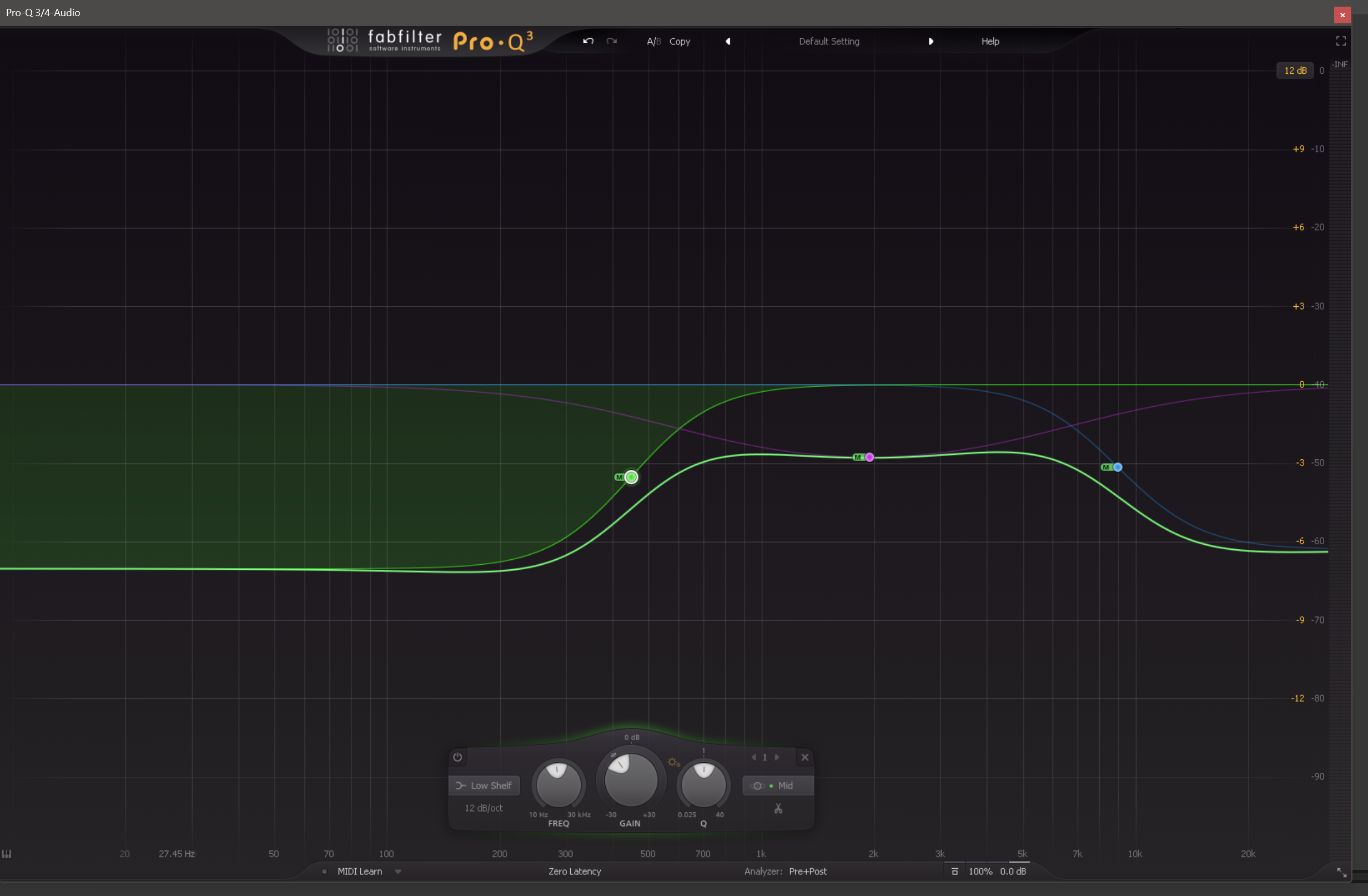

Lediglich den Fabfilter Pro-Q3. Der wird sicherlich reichen..
Du kannst ja mal so einen Move vor oder nach dem Hall in den Insert packen. Der Hall sollte übrigens auf einer gesonderten FX Spur sein, zu der du das Signal via Send hinschickst.
"Eleganter" wäre natürlich so.

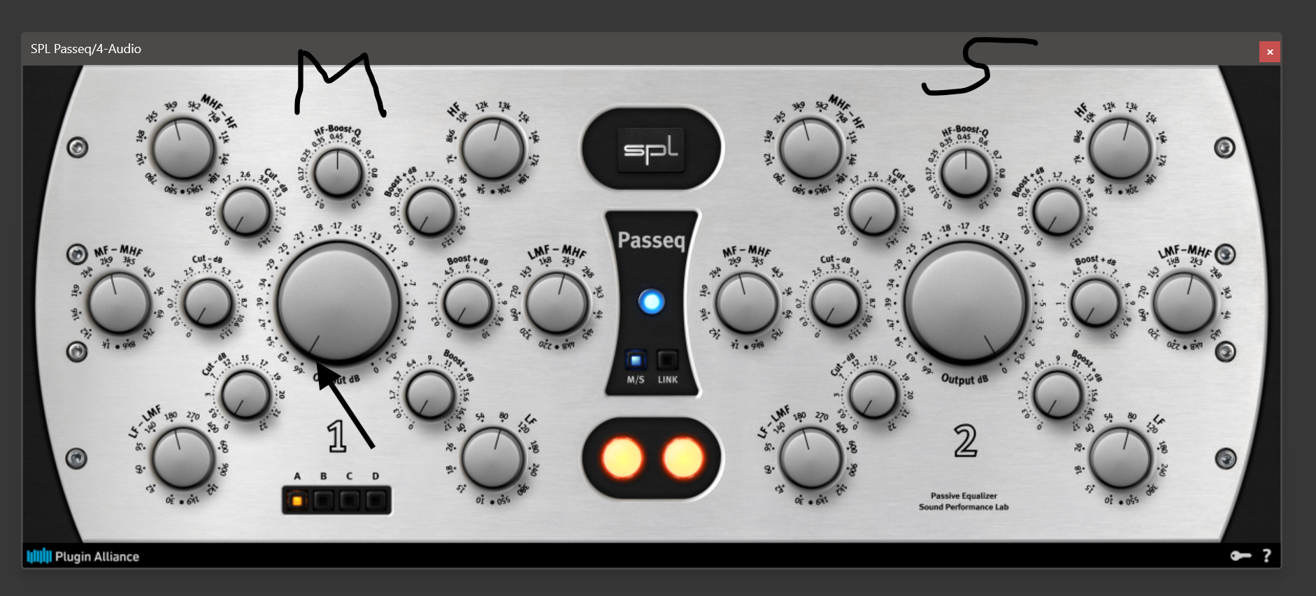

Einfach MSED vor den Hall knallen wär mein erster Gedanke.
