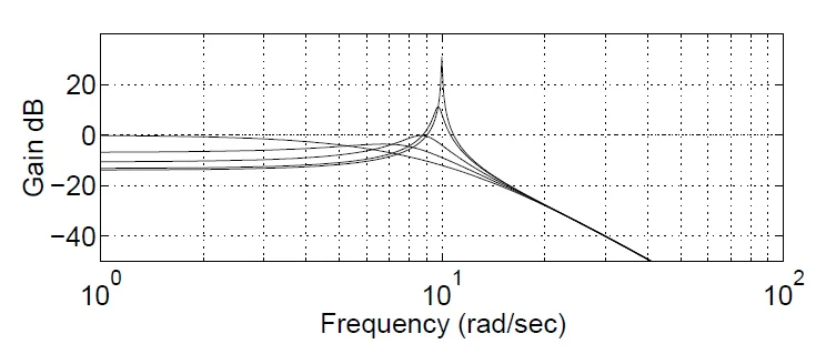

Bei vielen Synths wird das Signal leiser, wenn man die Resonanz weit aufdreht, ist normal. Entsteht automatisch durch Rückkopplung und muss auch so sein, damit das Signal nicht extrem laut bei der Resonanzfrequenz wird. Wenn du diese durchsweepst, sollte bei den Obertönen bzw. dem Grundton der Sound deutlich lauter werden.
Naja, um dem entgegenzuwirken, gibt es Filter, die das kompensieren bzw. das Filter gezielt übersteuern, damit der Sound nicht zu krass ausdünnt.

Hier sieht mans ...
https://sites.google.com/site/patrickignoto/mumt-618-final-project
