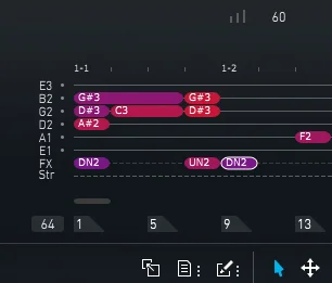

Hi!
Ich spiele die grobe Struktur übers Keyboard ein, speichere meine paar Takte als Midi, gehe im Riffer auf Import midi um dort die Magie hinzuzufügen, aber es passiert exakt nichts. Die Taktzahl im Riffer ist korrekt eingestellt.
Woran könnte das liegen?
Exportiert wird direkt aus der Playlist und was anderes als die Gitarre ist dort nicht drin.
DAW: FL Studio
Danke fürs Reinschauen :)

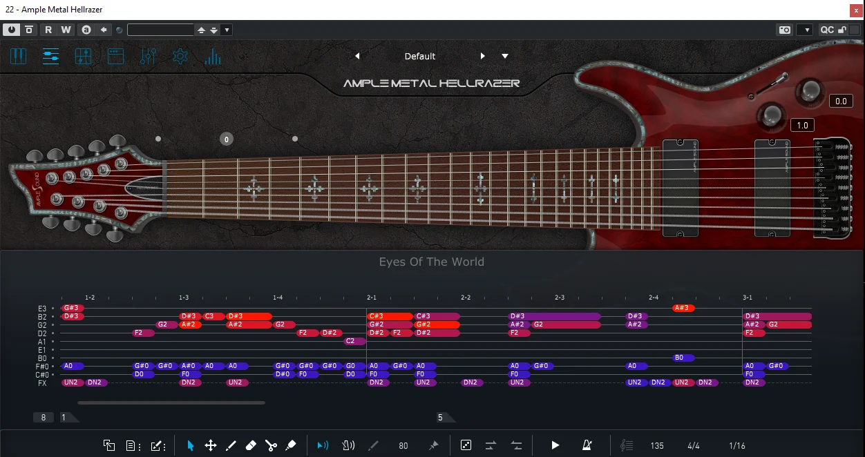

Habe es gerade mit der Akustik M probiert, bei mir geht es:
In irgendeiner Spur ist ein Midi Part. Den ziehe ich mit der Maus auf die Saiten des Riffers. Fertig.
(Vorher hatte ich die Noten im Riffer entfernt)

Ich hab in dem Fall Hellrazer als normale Instrumentenspur geöffnet und das Eingespielte als midi exportiert. Zuvor hab ich den Riffer geleert. Getestet per midi-import.
Per drag/ drop hab ich es auch probiert.
Ich wiederhole das mal und ziehe es direkt auf die Saiten.
Cubase
Windows
Exportiert habe ich nichts. Ich habe einen mit Keyboard eingespielten Midi Clip reingezogen.
Hellrazer Version 3.6
Geht auch

Wenn ich das Eingespielte aus der Playlist auf die Strings ziehen will passiert dort gar nicht. Nur der Track in der Playlist wird irgendwo anders hin verschoben, erreicht also gar nicht die gui von ample sound.
Ich gehe einfach davon aus, dass Eingepieltes auch bei dir in der Playlist liegt. So ein Mist.
