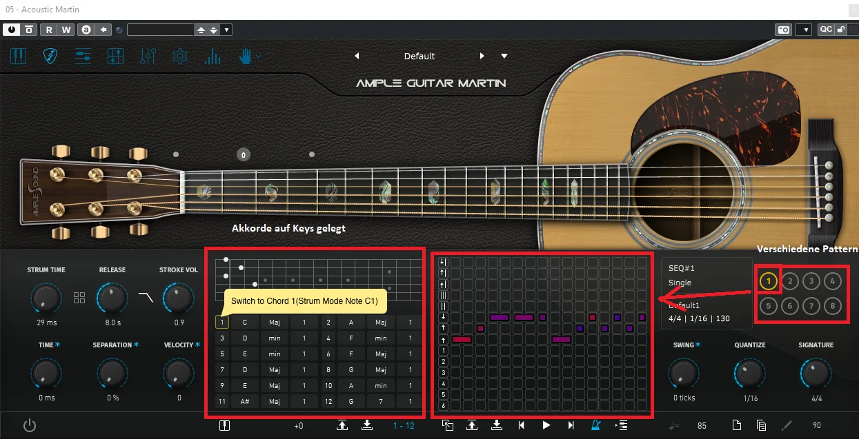

Strummer
definiert auf der einen Seite die Bewegung der Hand (Strumming), rauf runter und so weiter und bietet dir Keys auf dem Keyboard an, mit denen du mit einer Taste einen Akkord aus den vorgegeben im Strumming spielen kannst.
Drücke auf deinem Keyboard C1 und so weiter und das Strumming Pattern ertönt mit dem zugewiesenen Akkord
Zeichne in einen Midi Part diese NOten ein und du hört den Akkord, der dieser Note zugewiesen ist.
Beispiel:
In meinem Fall liegt auf C1 ein C dur Akkord (siehe gelbes Tooltip):

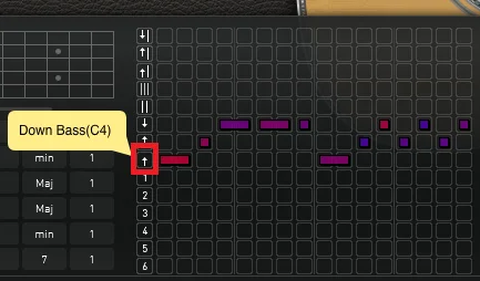

alternativ definierst du mit C4 und höher im Midi file direkt einen einzelnen Schlag nach oben oder unten

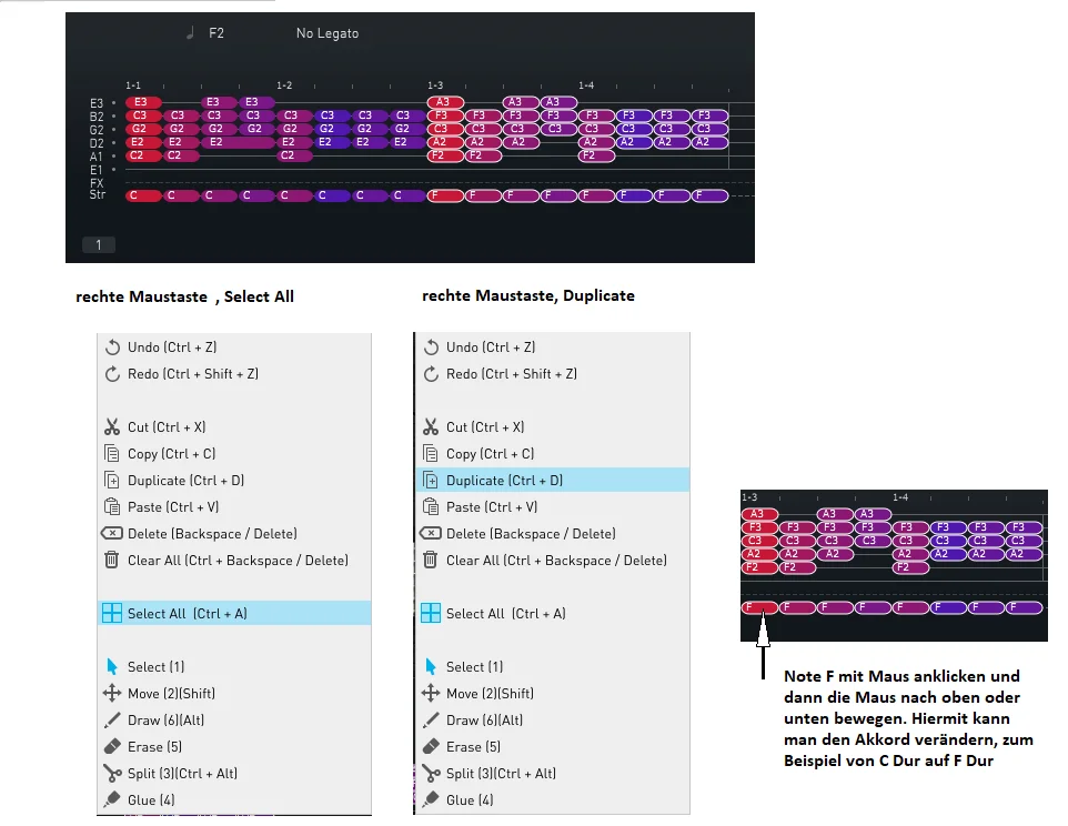

Eine AKkordfolge wird erstellt in dem du in eine Midi Datei die Note für den AKkord reinschreibst.
EInen Takt lang einen C Dur spielen, also eine Note mit der Länge eines Taktes, Note C1
EInen Takt lang einen G Dur spielen, also eine Note mit der Länge eines Taktes, Note G1
Reaktionen: zoolander
Wenn mit Drag and drop das strumming pattern in die Daw gezogen wird, muss man danach noch schnell den Akkord reinzeichnen, wie oben beschrieben, C1 usw.
Man kann den Midi Part auch vervielfältigen und in jedes eine andere Basisnote einzeichnen.
Wenn man die vervielfältigten Midi Parts vereint, kann man danach nach belieben AKkordnoten einzeichnen, C1, G1 und so weiter.
Dieses Pattern habe ich reingezogen, es fehlt noch C1 und so weiter für den AKkord

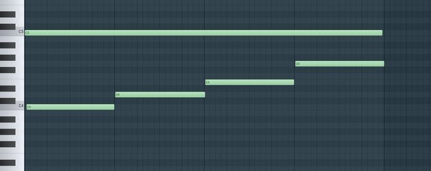

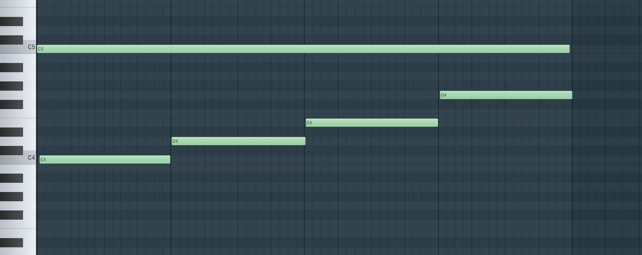

In meiner Pianoroll läuft das Strumming über C5, der Chordwechsel über C4.3.webp

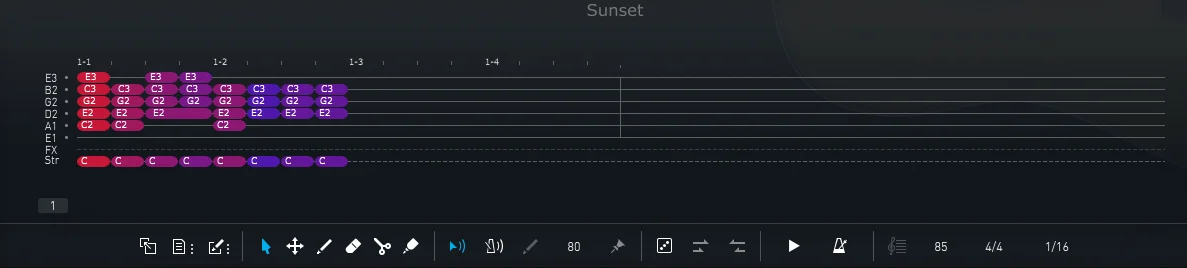

Wenn ich es so mache, wie Andreas beschrieben hat, sieht es so aus.
Wenn ich die Taktzahl erhöhe und noch mal vom Strummer exportiere, steht bei Taktanzahl wieder eine 1 und der alte Inhalt wurde überschrieben. Ich kriege es also auch nicht hin. Ist die Frage ob das überhaupt gehen soll.

In meiner Pianoroll läuft das Strumming über C5, der Chordwechsel über C4.Anhang anzeigen 121779
Deinen Tipp aus Beitrag 6 (Drag & drop) muss ich noch ausprobieren. Langsam seh ich wieder etwas Land :)
Dann vermute ich, ist die AKkordauswahl bei dir auf C3 über zwei Oktaven. Bei mir ist sie auch über zwei Oktaven.
Warum aus C3 C 5 wird weiß ich nicht.

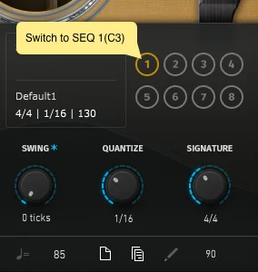

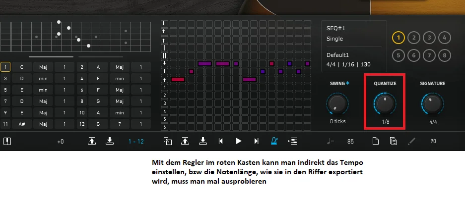

Ich drück dir die Daumen. Bei mir wirds langsam eng. Ennuis Vocals sind von der Akkordfolge nicht so einfach einzufangen.
Vielleicht hast du noch einen Tipp für mich:
Wenn ich in der DAW mit 170 bpm arbeite, wie kann ich beim ample 85 einstellen? Die Akkorde werden hier natürlich viel zu schnell abgespielt.
Dir auch viel Erfolg.
Ich habe im Projekt 85 BPM eingestellt. 170 sehe ich da nicht.
Ich probier mich an nem Song im Stil der 80er. Damals waren die Drums im Vergleich zu heute ja schneller programmiert.
Nur die Riffs müssen dann eben Halftime arbeiten. Ich teste das mit quantize - ansonsten muss ich wohl selbst ein reduzierteres Pattern anlegen - obwohl ich ein passendes in den Presets gefunden hätte.
