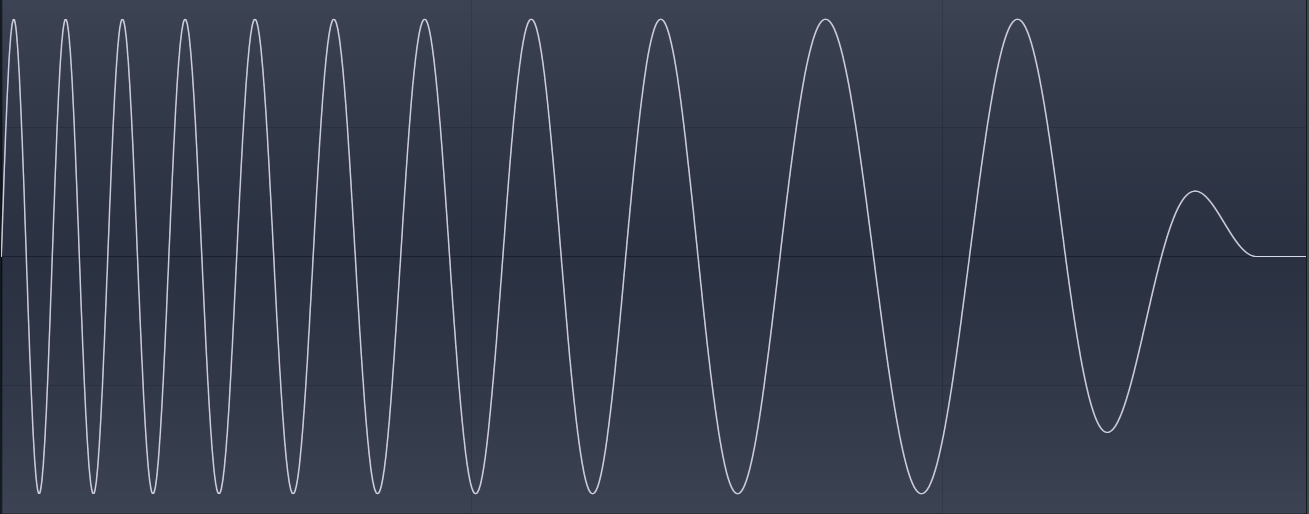

guck mal, ich hab diese kick hier nur mit einen sinus mit nen stinknormalen synth gemacht, keine effekte, kein eq, kein garnix die sieht dann so aus. das ist auch genau das ergebniss was ich erwarte von einen reinen unbearbeiteten sinus :) daher glaube ich nicht das sinusresonanzen die ursache sind :)
die kick ist übrigends auch "kurz und knackig"
oder ich versteh immer noch irgendwas falsch, will ja keinen stress machen, interessiert mich nur halt xD
Hm ok. Ich vermute das sieht bei mir anders aus... ICh wird mich da das nächste mal wenn ich in der daw bin nochmal genauer mit beschäftigen... Eig. wo ich drüber nachdenke, ja der pegel sollte überall gleich sein. Irgendwo muss da was faul sein...
Hmmm, das sieht total lecker aus! :schaem:

hm warum soll es an der "komischen" pitch envelope einstellung liegen? so komisch ist die übrigends nichtmal ;)
pitch beinflusst nur die Hertzfrequenz der schwingung aber nicht die amplitude (vereinfacht gesagt die lautstärke)
hab mal die envelope einstellungen in serum übertragen und das sieht dann so aus:
man kann auch den punkt ganz oben weiter runterziehen und es wird immer noch so ähnlich aussehen :)
