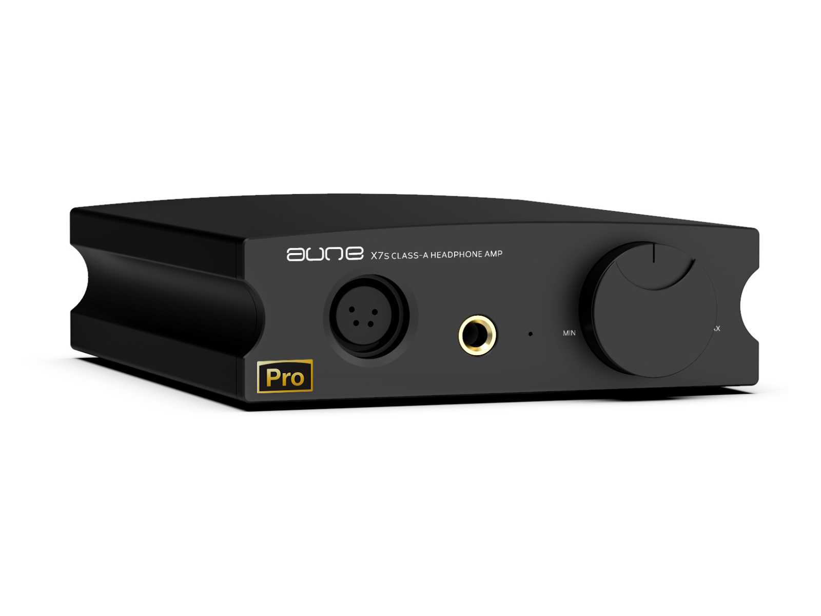

...ich hätte da noch einen....
Ich hatte den mal bei einem You Tuber gesehen und der war total begeistert.
Zwar nicht so beigeistert wie vom Jotunheim, aber ziemlich nah dran.
Ob jetzt 1 Watt pro Kanal ausreichen kann ich dir nicht sagen.
Aber ich weiß noch das dieses Teil an der Unterseite etwas zum einstellen hatte.

auch der wurde hier reviewed und gemessen: Link
Output-Impedanz von 11 Ohm = eher ungeeignet für planare bzw. extrem niedrig-ohmige Kopfhörer, und was mir nicht gefallen würde ist der L/R Kanal-Unterschied der nach den Messungen deutlich unterschiedlich ist je nach Stellung des Volumen-Potis.
