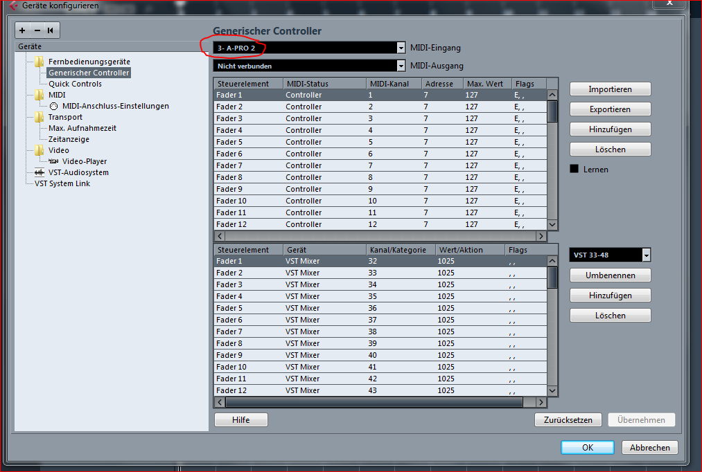

Schau dir mal das Bild nochmal an, was ich gepostet habe. Entweder musst du selber einen generischen Controller anlegen oder du hast Glück, wenn es schon eine Map für deinen Controller gibt.
EDIT: Falls du Cubase 8 hast, würde ein Blick ins Handbuch nicht schaden. Ab Seite 677 findest du die Anleitung für Controller, die für Cubase schon programmiert sind.
Hast du einen Controller, für den Cubase keine direkte Unterstützung besitzt, geh auf Seite 682 und lies dir mal das Kapitel ,,andere Fernbedienungsgeräte'' durch.

Hab mal kurz n Screenshoot gemacht...du musst oben erstmal sagen, welcher Knopf das denn nun sein soll (also welche CC Adresse, Name usw.), unten kannst du dann angeben was ausgeführt werden soll. Wenn du dann auf Gerät unten klickst kommt ein pull down Menu zum vorschein, da dann Transport wählen und dann kannst du bei Wert nochmal auswählen, was denn nun passieren soll.

Ah ok. Ich dachte es geht Plug and Play, aber ganz so einfach isses wohl doch nicht.
Na gut, es wird ja wohl hoffentlich schon ne vordefinierte Map geben, ich schau mal.
Vielen Dank auf jeden Fall, jetzt weiß ich wie es weiter geht. :-)
