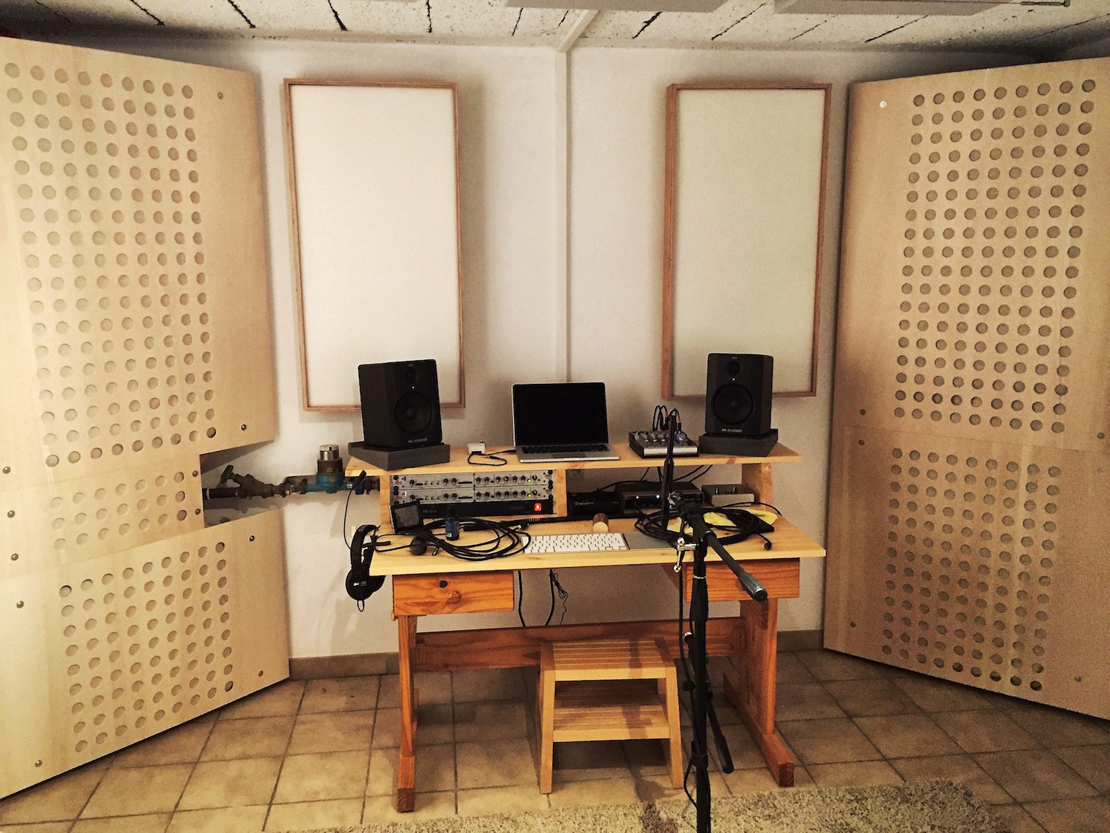

erst einmal vielen Dank für die vielen Hinweise und eure Hilfe. Ich habe gestern endlich mal Zeit gehabt, die Absorber fertigzustellen. Habe sie nach euren Ratschlägen mobil gebaut, und so sehen sie aus.

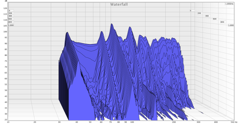

Und das ist die Messung ohne Eck-Absorber.

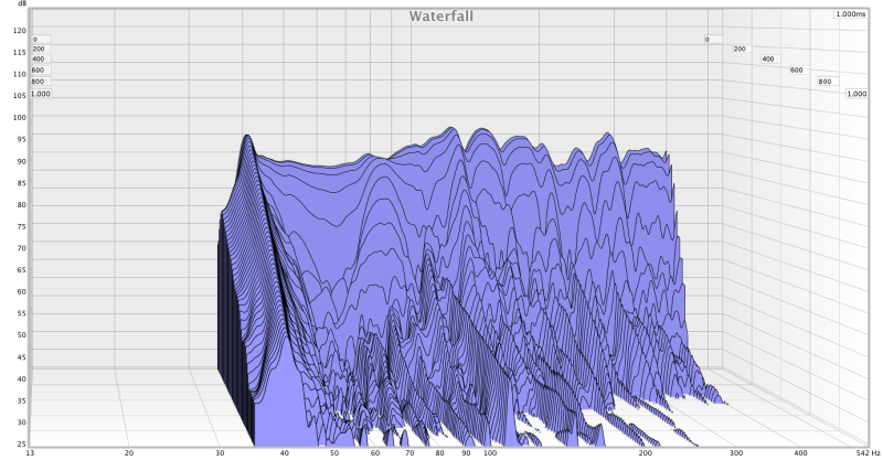

Und hier mit Eck-Absorbern. Habt ihr noch einen Tipp für die Raummode bei 40 Hz?

Stell die Screenshots doch mal anders skaliert online. Die Nachhallzeit nur bis 300 ms dargestellt, nicht bis 1000 ms.
Auf den Sreenshots ist das immer bissl blöd einzuschätzen, aber du hast schon echt gute Arbeit geleistet.
Die 40 Hz sind unter Umständen auch gar nicht so problematisch, mich irritiert da eher so das, was da um die 100 Hz. noch rumflattert...

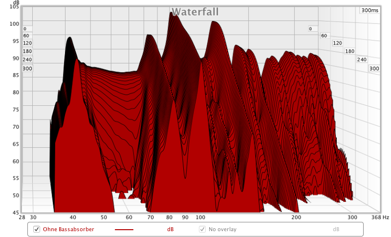

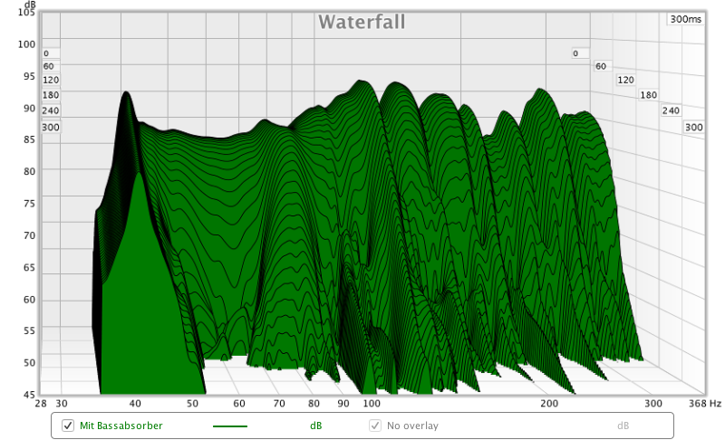

Ok, kein Ding. Hier die Wasserfälle mit 300ms.

Also ich finde deine Ergebnisse nach wie vor sehr bemerkenswert.
Ein wenig mehr wäre sicher noch besser, aber ist halt wirklich die Frage, mo man mehr Absorbermaterial hinbaut.

Sehen auch cool aus, die Bassabsorber. Viel gebohrt? Wie aufwendig war das?
Danke! Insgesamt 543 Löcher, ja. War schmerzhaft zum Ende hin. ;)

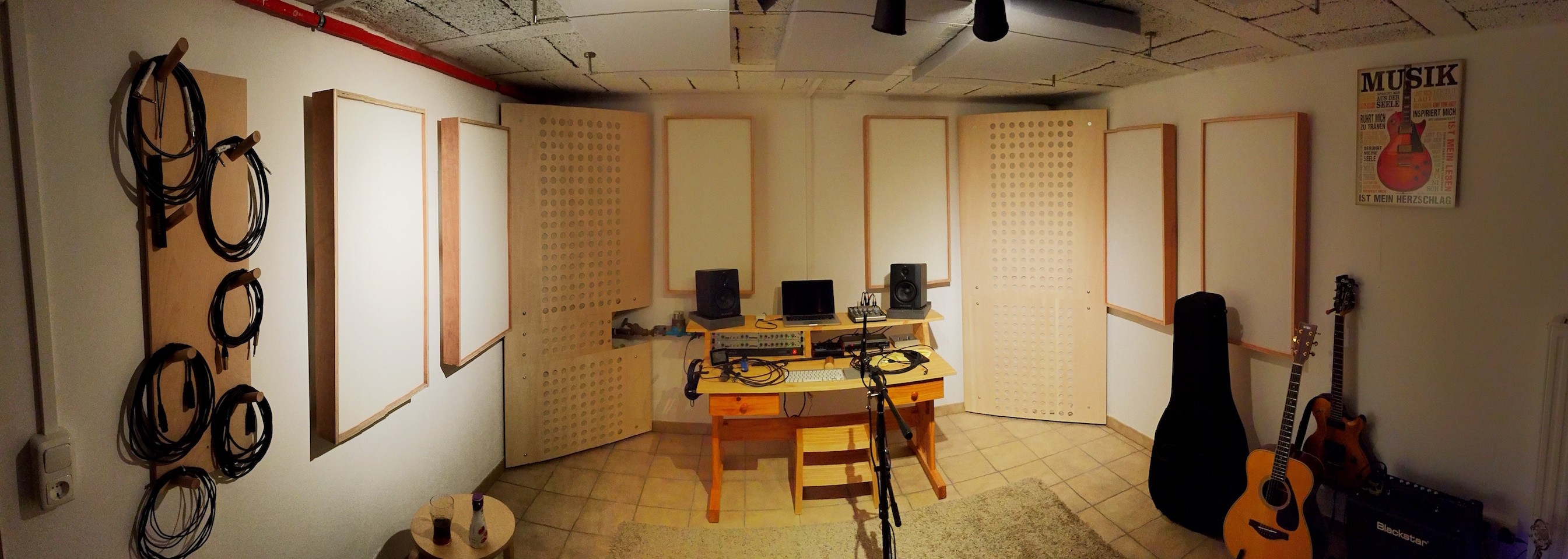

Hab mit dem Telefon mal ein Panorama gemacht, dann kann man sich besser Vorstellen, wie der Raum so aussieht aktuell.

Die umlaufenden Deckenkanten-Absorber würden hier doch super funktionieren, selbst wenn man sie nur auf den beiden langen Seiten anbrächte. Aber Du willst vermutlich die Wasserleitung nicht zumachen, oder?
Am Boden kann man sich ja vorstellen, dass die Absorber-Konstruktion einfach viereckig wie ne Art kleines Sitzbänkchen aussehen könnten, die man zum Teil sogar auch als Sitzgelegenheit oder auch Ablagefläche nutzen könnte.
Alternativ kann ich mir vorstellen, dass man auch sehr gut die Decke mit 20 - 25 cm Dämmung abhängen kann (ähnlich wie in meiner Bude in der Signatur). Allerdings sind die Ergebnisse ja auch jetzt schon nicht schlecht bei Dir. Zu viel würde ich da gar nicht mehr anstellen, sondern erstmal ein paar leicht verschobene Sitzpositionen testen. Dann weißt du mehr.
