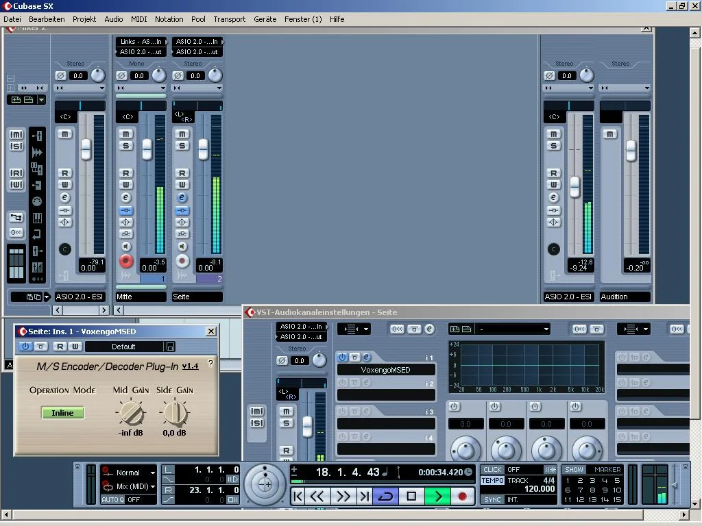

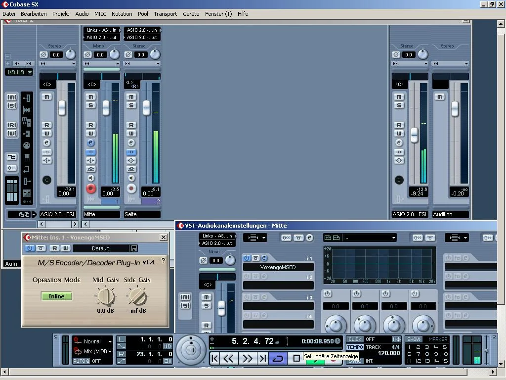

Kann ich mein M/S Matrix auch so realisieren?!?!
  • Ersteller Ersteller loki1982
loki1982
loki1982
21.09.08
843
6
1.062
Mfg Loki
Nein.
gruss, Chris
(vielleicht ist dir auch aufgefallen, dass du beim Solo-Schalten der Seite nichts hoerst, was ein Indiz dafuer waere, dass es nicht funktioniert)
Also bei mir höre ich die Seite wenn ich sie Solo stelle?!!?Wie soll das sonst funktionieren!?!?
mfg loki
wenn in beide Kanäle (Mitte/Seite) das gleiche Stereo-Signal 'reingeht, dann klappt das so.
Also geht das so mit der M/S Matrix wie ich das gemachthabe!?!?
So wie du es jetzt stehen hast führst du, in den jeweiligen Kanälen, nach dem [g=8]Plugin[/g] das Mitten und Seitensignal.
Du must aber irgendwann wieder retour auf ein Stereosignal kommen.
Vergiss das nicht.
Und wie kann ich das lösen!?!?Das Signal wird doch dann an den Masterbus gleichzeitig gesendet?!Führe ich damit das Signal so nicht zusammen!?!?
mfg Loki
Ok, dachte du haettest ein Mitte und Seitensignal, das du so zusammenfuehren willst.
gruss, Chris
MS wird zu LR dekodiert wie folgt:
L = M+S
R = M-S
Das was du jetzt in der Summe laufen hast ist, je nach Panning, im Grunde L.
Du kannst es so lösen, dass du die MS Signale in eine Subgruppe leitest.
M nach Links drehen und S nach Rechts.
In die Gruppe wieder das MSED insertieren und decodieren.
Dann gibt die Gruppe LR aus.
Du solltest doch eigentlich hören ob es klappt.. ;)
Alternativ kannst du dir ja auch von deinem Original (dann kannst du auch immer wieder einfach vergleichen) mit 2 prefader Sends das Signal auf 2 FX-Busse schicken in denen du MSED einbaust und die beiden auf einen extra [g=183]Bus[/g] schicken (Lautstärkenregler für bearbeitetes Signal).
Wenn du dann das Original und den "M/S"-[g=183]Bus[/g] (phasengedreht) gleichzeitig und ohne weiterer Effekte abspielst und nichts hörst, dann hast du auch gleich eine Überprüfungsmöglichkeit zusätzlich zu deinen Ohren.
Ah danke!!! Jetzt verstehe ich den Aufbau!!
mfg Loki
