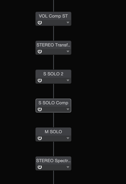

Hi, ich habe mich entschlossen doch ein eigenes Thema aufzumachen, für den Fall dass es Fragen gibt.
Hier ein kleines Tutorial zu meiner M/S Matrix für Studio One. Bei meinem letzten Projekt habe ich einfach mal auf alle 3rd Party PlugIns verzichtet und mir vorgenommen, nur Studio One Tools für Mix und Master zu verwenden. Während des Masterings bin ich dann etwas tiefer in das Splitter PlugIn eingestiegen und das Resultat habe ich in diesem Video zusammengefasst.
View: https://youtu.be/DKHhnCTRteA
Hier die FX Chain mit der M/S Matrix:
FX Chain M/S Matrix
Viel Spass damit.
Gut. Und was macht das? Technisch gesehen.
Wenn Solo für S aktiv ist, dann wird die MS Matrix nicht zurück nach Stereo Transformiert, der Mitten Kanal stumm geschaltet (musste da den IR Maker zweckentfremden, gibt sonst kein Mute Tool ) und dann das Seiten Signal in Mono gewandelt, damit man damit arbeiten, und es vernünftig Monitoren kann..
