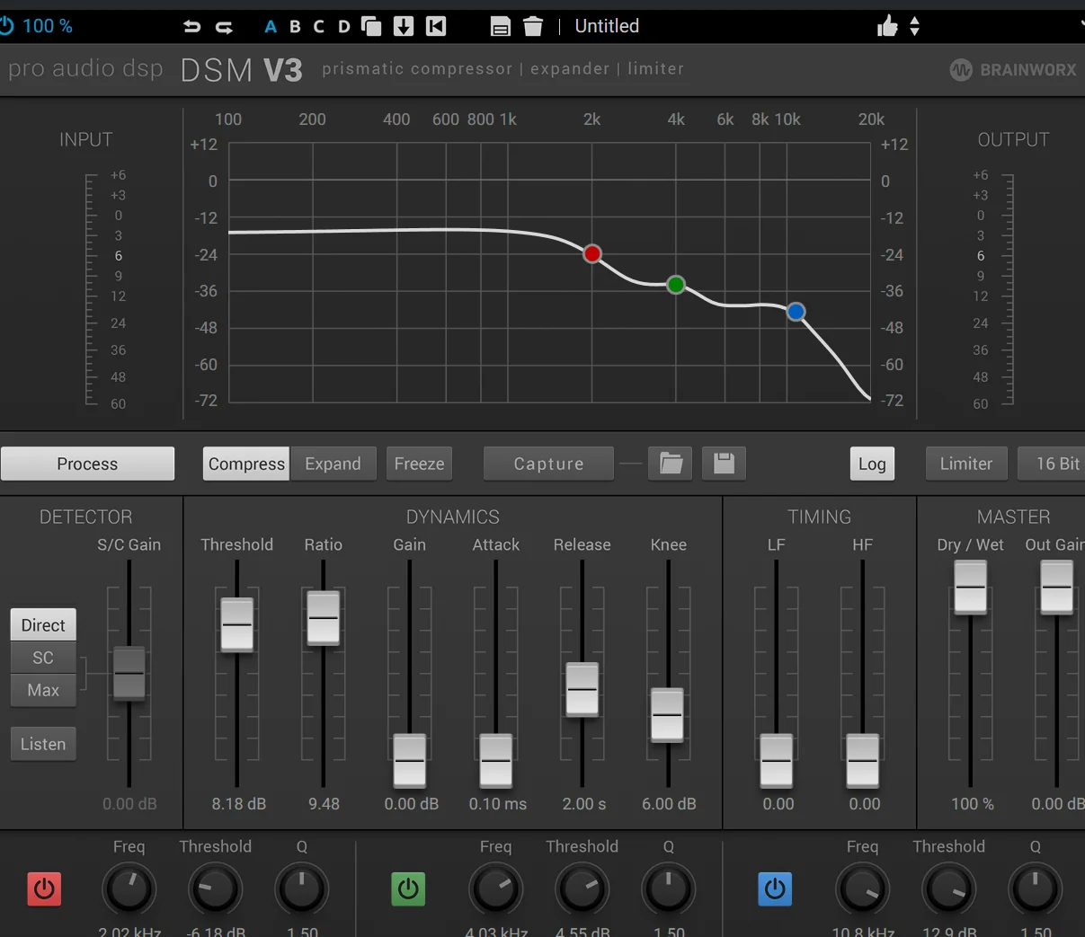

als erstes hast du dich nicht um die aggressive Anschläge der Gitarre gekümmert welche zusammen mit dem Shaker zu viel Höhen spuckt. Und vor allem der Shaker hat zu viel Attack. Mit EQ alleine wird das nicht gut gelöst.
Lösung:
Tools wie der DSM V3 können so etwas bei Gitarre und Shaker lösen:
