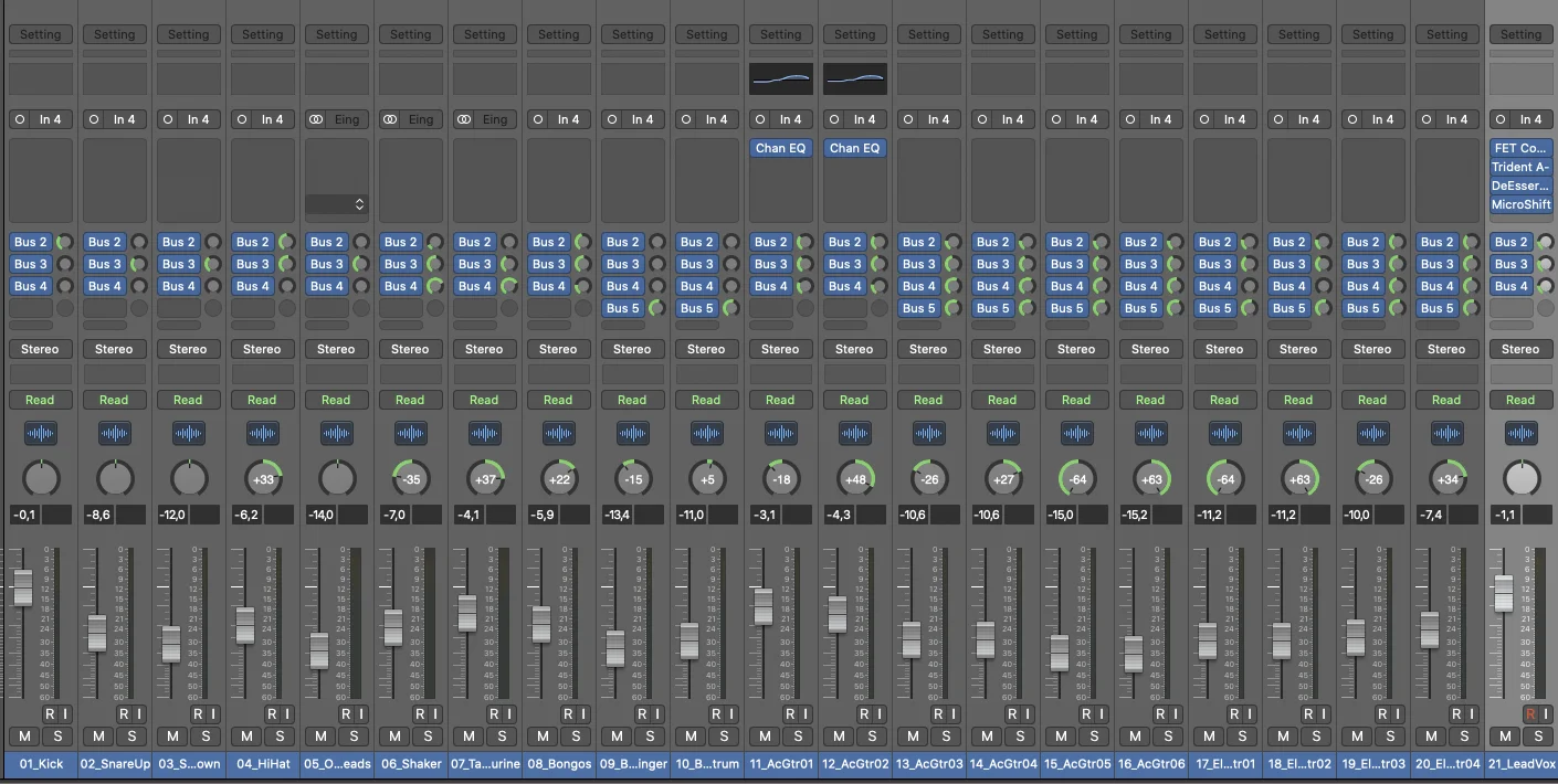

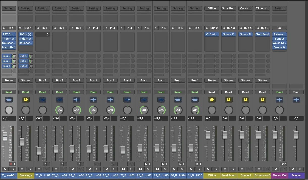

Hmm, ich habe recht wenig EQt. Die beiden Akustik Gitarren 01 und 02 dröhnen etwas bei 200Hz und die Präsens in den oberen Mitten fehlt etwas. Dann habe ich noch die Vocals etwas geshaped und die Stereo Summe... das war es auch schon.
Hier mein Mischpult...
