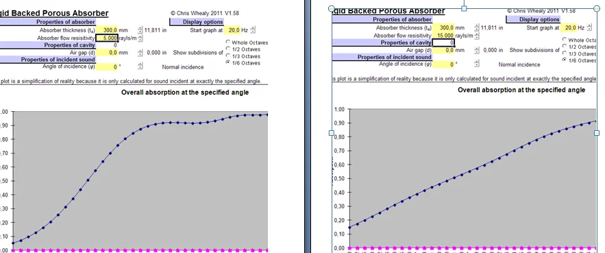

Es gibt einen Rechner in Form einer Excell Tabelle/Grafiken welcher dir das alles nochmal gut verdeutlichen sollte:
http://www.whealy.com/acoustics/Porous.html
Auf dem Bild 5k gegen 15k bei 30cm dicke ohne Wandabstand.
mfg
-Emre-
Reaktionen: VitoGravino
