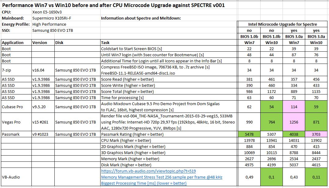

Jo, bouncen geht schneller, der Mix aber nicht.
Also ich meinte Cubase downmix (rendern des gesamten Mixes) und als FLAC file abspeichern:
https://www.tonstudio-forum.de/blog...-CPU-Microcode-Upgrade-against-Spectre-EN-DE/
Win7 ohne Microcode Upgrade: 62s
Win7 mit Microcode Upgrade: 114s
2228-Excel-Screenshot-jpg
