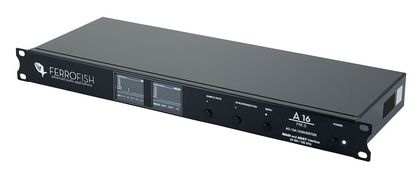

Meine Empfehlung, um die Pres Deines Pultes zu benutzen wäre dann
RME RayDAT + Ferrofish A16 MK-II
wenn du das pult weiterhin verwenden willst dann würde ja ein 16x wandler reichen. z.b. ein Madison mit nem RME Madiface.
Wenn du also zufrieden bist mit den Preamps des Pults, warum nicht. Besser wirds durch einen LowEnd-8fach-Preamp/Wandler sicher nicht.
1-2 Edelpreamps könntest du ja trotzdem noch anschaffen für Overdubbing.
Dann hättest ein RME Interface und insgesamt sicherlich bessere Wandler.

c) Ferrofish A16 MK AD-DA --> 1690€ (ohne neue Preamps, Pult benutzen)
