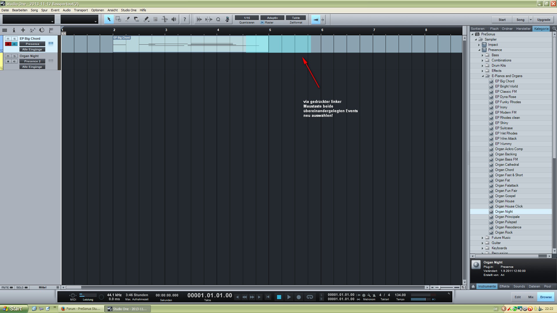

Ich hatte das auch mal, Novalis, daß 'G' nicht alle Events zusammengefasst hat - keine Ahnung woran das lag, denn eigentlich sollte das so funktionieren. Ich mach es seitdem so daß ich die abgelegten Events sicherheitshalber aus dem freien Bereich heraus nochmal neu auswähle, dann sind auf jeden Fall immer ALLE Events ausgewählt und es funktioniert.
Wie kann ich denn die Events einzeln auswählen?
Wenn sie schon übereinander sind, habe ich ja nur direkten Zugang zum obersten, oder?
So habs jetzt nochmal ausprobiert, ist bei mir nach wie vor genauso. Wenn ich das untere Event aus der zweiten Spur einfach nur nach oben drauflege nützt 'G' nix, sie bleiben getrennt. Erst wenn ich sie neu zusammen auswähle, siehe Screenshot, dann funzts :)
Reaktionen: Novalis
Das hat tatsächlich funktioniert. Hammer!
Vielen Dank! :)
Also die Lösung ist, dass man die Events nicht einfach per Klick auswählt, sondern mit gedrückter linker Maustaste von einer leeren Stelle der Spur kommend.
Ich versteh zwar trotzdem nicht, warum mir vorher nicht alle Noten angezeigt wurden (obwohl sie ja zu hören waren), ist aber im Moment egal :)

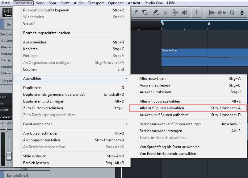

Was mich gestört hat ist die offensichtlich fehlende Möglichkeit, eine komplette Spur mit allen darauf liegenden Events auszuwählen, ohne dass man nen Rahmen zieht und durchs Arrangement scrollt. Gilt im Übrigen auch für die Pianoroll.
Wenn du nicht weisst, wie etwas geht, heisst das nicht, DASS es nicht geht.
Frag doch einfach. :)
STRG+SHIFT+A
Du hast es ja als Frage verstanden. Passt scho....
Danke.... ;)
Klick aufn Spurkopf ist einfacher.
Oder Klick auf die Taste in der Pianoroll. Wäre in dem Fall ne konsistente Behandlungsmethode.
