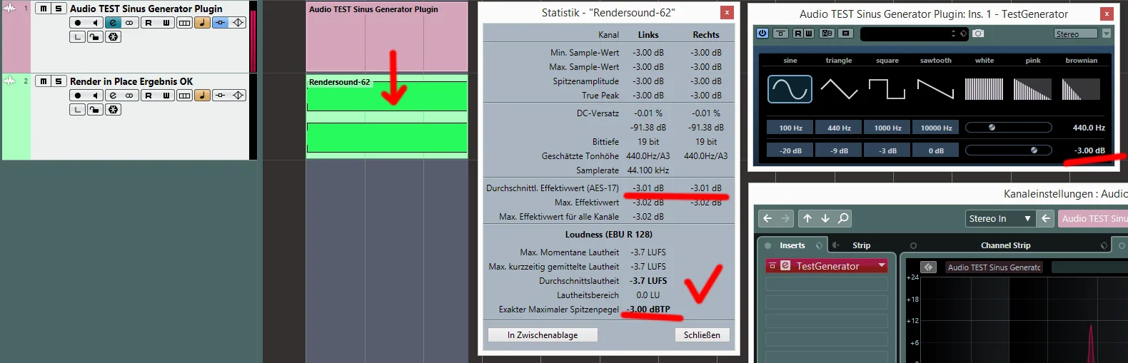

Zeiten und Cubase Versionen, da gab es mit dem RiP zum Beispiel das Problem
Im Beispiel Sinus Gen. auf minus 3 dB. Ergebnis nach Ausführen des RIP-Prozesses: minus 3, gemessen mit Statistik= OK.
Mit anderen dB Werten ebenfalls hier alles korrekt.

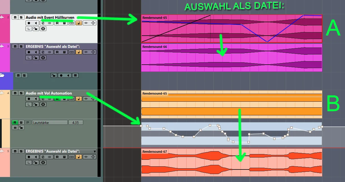

Die Funktion "Auswahl als Datei" betrifft einzig den gesamten Inhalt der Audio Event-Auswahl (was man hört, quasi)
Hier werden blitzschnell neue WAVs erzeugt, also errechnet.
Alle Gain- und Volume-Einstellungen werden mit einbezogen.
Das betrifft Pre Gain im Mixer, Event Volume Anfasser, Event Volume Hüllkurven und auch die Lautstärkenautomation eines Audio Kanals.
Das Effektprozessing und die Channel Strips etc. werden jedoch nicht mit einbezogen.
Also ein sehr schnelles Rendern "Pre Inserts" quasi.
Diese Funktion ist ebenfalls sehr praktisch, weil man z.B., wenn man mitgelieferte Cubase-Samples aus der Media Bay verwendet hat (die ja geschützt sind und nur mit Pfadverweis ins Arrange), diese fest als neues eigenständiges Audio schreiben lassen kann.
Oder man wählt mit dem Auswahl-Bereich Werkzeug von Takt Null an bis Ende Song alles aus. Dann werden aus dieser Auswahl neue Audios in dieser gesetzten Länge erzeugt. Das geht übrigens auch über mehrere Spuren hinweg.
Vielleicht ist das Nachfolgende verständlicher:
Beispiel A = "Fade In und Volume Event Hüllkurven werden mit eingerechnet" (Tipp: mit Stiftwerkzeug einfach auf die Wave malen!)
Beispiel B = "Lautstärkenautomation der Audiospur wird mit eingerechnet"

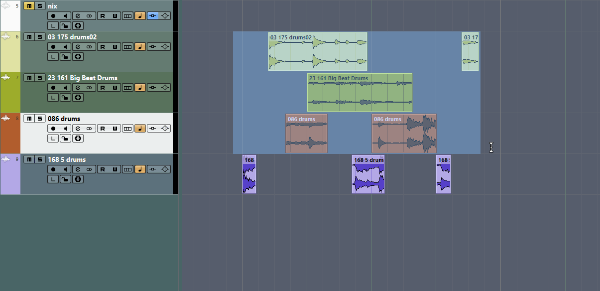

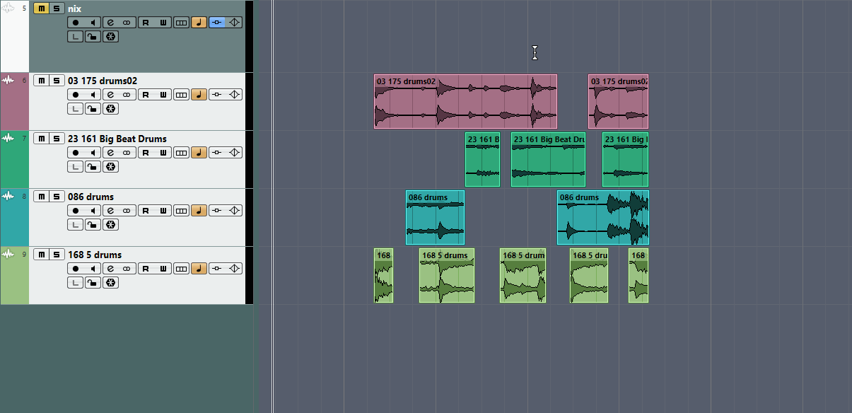

Noch ein Tipp zum Thema für den noch schnellen Workflow:
Bereich im Arrange auswählen, Keycommand "Auwahl aus Datei" abfeuern, done.
Ergebnis: der ausgewählte Bereich mit den ganzen Audioschnippseln wird als neue WAVs gerendert.
Filmchen anbei, mal was in passender herbstlicher Farbgebung:
Reaktionen: Glutamatjunkie, Ennui, Gast90407 und 2 andere
Werden die summiert oder als einzelne Spuren gerendert?
EDIT: Im Video sieht man es ja....
Reaktionen: SteinHal
ist in diesem Falle spurbasiert. richtig.

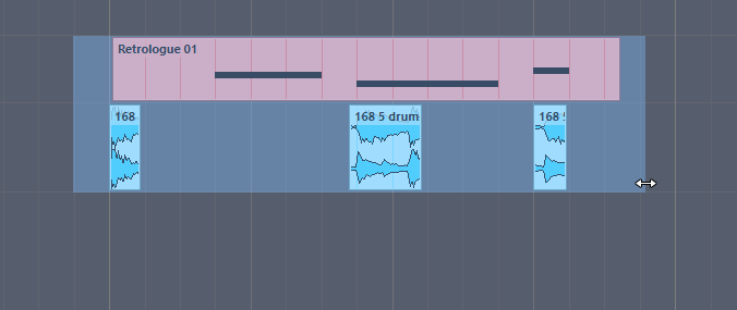

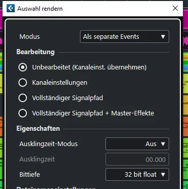

Wenn du hingegen RIP mit Auswahlbereich verwendest, kannst du es im Dialog abhaken, dass aus der Auswahl über mehrere Spuren ein einziges Audio (!) zusammengemischt draus gerendert wird... Das ist schon saugeil. Nutze ich gern. Nu ja, gibt ja viele Möglichkeiten in Cubase, aber vielleicht ja trotzdem interessant.
Hier wähle ich Bereich im Arrange aus und feuere den RIP Keycommand ab:
Funktioniert natürlich auch mit Midi-Spuren dazu:
