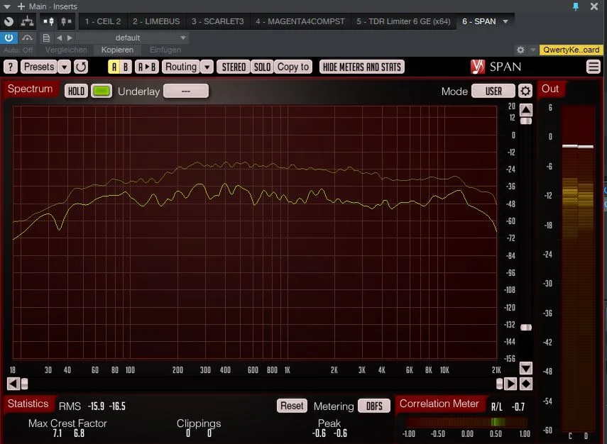

Wo ist denn mein Mix mumpfig? Er ist halt neutral und mittig. Mumpfig würden mir die HD 600 recht schnell sagen, da die den Bass sehr neutral darstellen. Klein... das verstehe ich nicht. An welcher Stelle?
Hier auch mal die Kurve: Sieht für mich okay ist.
