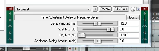

merkste was? Die Snare kommt roh als Spur 12 ms zu spät :)
So höre ich das zumindest. Vorziehen und groovt gleich viel besser.

hier mal meine Version, mit 12ms vorgezogener Snare.
Die Interpretationen gehen hier sehr weit auseinander, aber ist ja grad das Spannende.
Das einzige Signal, was generell Probleme macht, ist die zickige Snare. Müßte man eigentlich automatisieren.

Ne so verzögert kommt die Snare zu spät. Die sollte dich genau im Takt sein. Er hat doch auch eine Kontakt Library für Drums benutzt. Warum sollte die 12ms zu früh takk machen?
ich hab sie vorverzögert. Kann ja dann nicht mehr zu spät als in der Quelle, nicht wahr?
  • #154
Also noch vorne oder nach hinten geschoben? Verzögert heißt nach hinten. Nach vorne heißt nach vorne.
Aha laut Bild und dem Minuszeichen hast du sie früher spielen lassen und nach vorne geschoben.
Und wo groovt das jetzt wie ein dance oder hip hop song? Für mich ist das proggy.

@flipnaut: @synthpark hat ja schon im Post 150 geschrieben "vorgezogen" - das heißt, dass sie früher spielt. Da gibt's eigentlich keinen Interpretationsspielraum. :D
