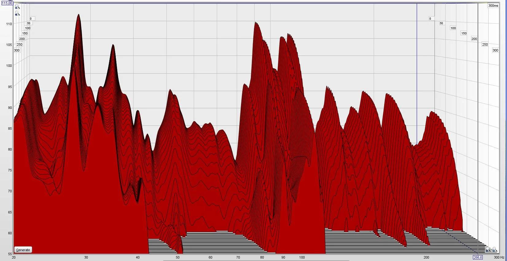

Ich hab mal ne Messung mit REW gemacht (nach Anleitung ausm Forum). Es sind die Bereiche 20-43Hz und 86-115Hz die mir Sorgen machen. Wie ich die korrigiert bekomme...ich habe keine Schimmer. :roll:

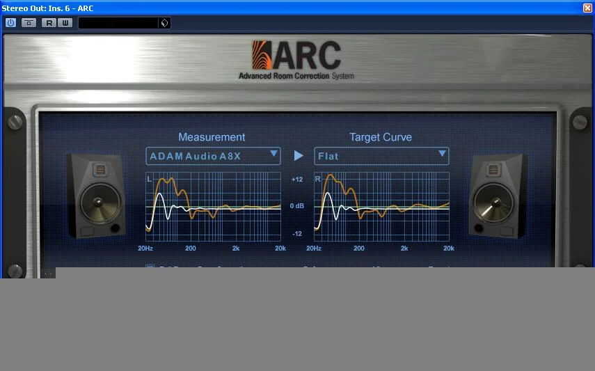

Im ARC Plugin sieht es übrigens dann so aus:
(Die Messung hat brachiale Werte im Bass Bereich ergeben)
Screenshot ist irgendwie murks...
Orange Linie = Before
Weiße Linie = After
Grüne Linie = Target

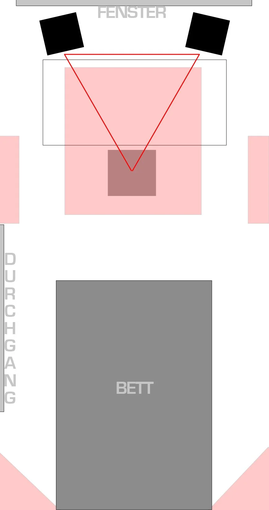

Die Monitore sind (soweit es der Raum zulässt) korrekt aufgestellt. Also Stereodreieck ist gegeben. Ich hab auch Absorbertechnisch ein paar Maßnahmen ergriffen. Habe mal ne Skizze gemacht von meinem kleinen Raum.
Raum ist leider nur 2,20m breit und 4,30m lang.
Rot sind Absorber an Decke und den Spiegelpunkten an den Seitenwänden, sowie Eckabsorber an der Rückwand.
Habt ihr ne Idee wie ich die Bassprobleme in den Griff bekommen kann? Sind die anderen Werte im Waterfall denn so in Ordnung oder ist alles Murks? :?
Nach Skizze sind die aber nicht an den Spiegelpunkten ;) gehörten weiter vor. Hilft aber dem Bassproblem auch nichts.
Hallo
Deine REW Messung kann nicht stimmen...
Nach deiner Raumgröße, ist die erste Mode erst ab 40 Hz möglich....
Was nicht mit der REW Grafik (WF) übereinstimmt.

@RefinedRough
ja die Skizze ist nicht ganz akkurat ;) Aber glaub mir ich hab die Spiegelmethode angewandt um die Absorber anzubringen.

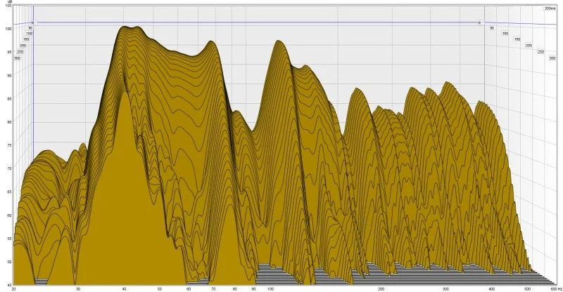

So ich hab mich noch mal ran gemacht und ganz von vorher angefangen mit der REW Messung.
Bert du hattest recht, die Messung war für die Tonne! Ich hab bei der Mic-Calibration einen Fehler gemacht (hab den Englischen Hilfetext nur überflogen...selbst schuld).
Hab jetzt noch mal alles genau nach Anleitung gemacht und folgendes Waterfall Diagramm bekommen. Das entspricht dann schon eher deiner Aussage mit der Mode bei 40Hz.
Jetzt bliebe nur noch zu klären wie ich die in den Griff bekomme. Außerdem noch die Frage an euch, was da rund um 78Hz los ist. Ist das okay oder müsste ich da auch noch irgendwie ran?

Lade auch die mdat.Datei von REW hoch.
Und ein Bild deines Arbeitsplatzes würde helfen.
Wie ist der Wandabstand deiner Monitore zur Vorderwand?(bzw. Fenster)
Da die Senke bei 100Hz davon kommen könnte.
lg Bert

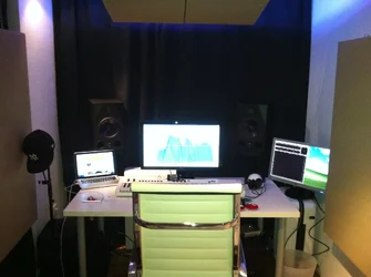

und hier noch ein Bild von meinem Arbeitsplatz (MacBook stand bei der Messung nicht dort)

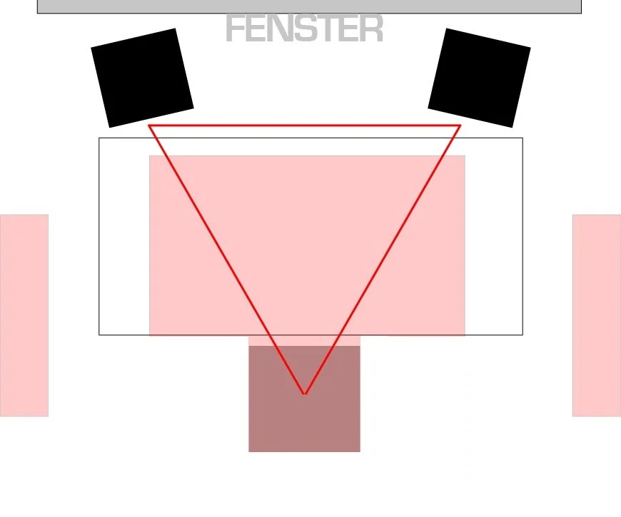

eigentlich bestätigt das Bild den Einwand von RefinedRough. Die Seitenabsorber stehen zu weit hinten und verfehlen damit ihren Zweck. Schau Dir mal das Bild weiter unten - die Spiegelmethode hast Du mit Sicherheit nicht richtig angewendet.
Auch brauchst Du keinen so grossen Deckenabsorber um die Reflexionen aufzufangen. Wenn damit die Nachhallzeit bewusst reduziert werden sollte wäre ein berechtigter Grund - da Du aber (noch) keine Messungen gemacht hast ist es (noch) unklar.
Der Arbeitstisch verursacht einige störende Reflexionen (im ETC und FG gut sichtbar) - die solltest Du irgendwie behandeln.
Dieser Raum ist in der Tat sehr schwierig: warscheinlich ist die Höhe auch bei ca. 2,3m. Zusammen mit der Breite von 2,2m wird's ein Quadrat = akustisch nicht vorteilhaft.
Weiterhin ist die Länge mit 4,3m (fast) das Doppelte der Breite und Höhe = noch schlechter.
Weiterhin ist bei einer Breite von 2,2m kaum Platz für (große) Eckabsorber.
Es tut mir leid es so plump sagen zu müssen - mit "üblichen Mittel" wird es kaum möglich sein ein brauchbares Verhalten unterhalb von 250Hz zu bekommen - mit 28dB zwischen Spitzen und Senken wird richtiges Mischen und umso mehr Mastern zur Glücksache ... :-(
Meine Empfehlung wäre den Raum zu wechseln oder (wenn nicht möglich) professionelle akustische Module zu benutzen die aber mehrere Tausend € kosten werden.

wenn man sich den FG in Deiner Messung anschaut wird schon klar was ARC versucht zu machen.
Wenn Du dich daran gewöhnt hast so zu hören, wundert es nicht dass es Dir "mit ARC" nicht gefällt, denn ARC wird wohl versuchen die Überhöhungen im Bass von 12 bis 16dB auszugleichen.
Ist genau so wie wenn Du mit einem EQ die 12 bis 16dB im Bass senken würdest ...

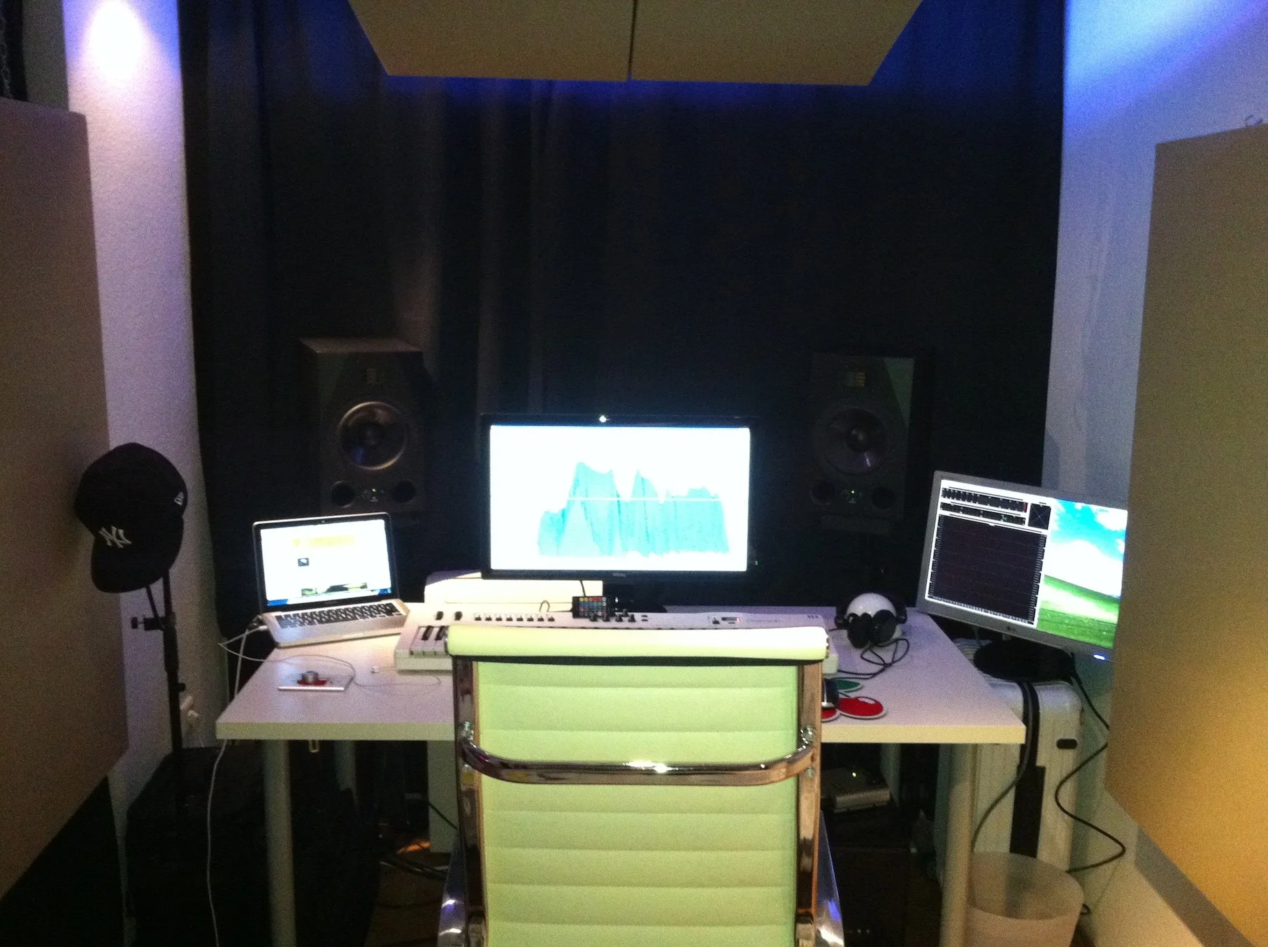

Ne ne also ARC werde ich in die Tonne kloppen, bzw. es einem Freund verkaufen der trotz meiner Erfahrungen es in seinen Räumlichkeiten versuchen will.
Ich kann mich nicht dran gewöhnen wie es sich mit ARC anhört. Die Phasen hören sich auch verschoben an. Da vertraue ich dann doch eher dem Spectrum und meinem "Gefühl". Hat bis jetzt auch ganz gut funktioniert und die Labels haben sich nicht beschwert :D
Zu Not drehe ich einfach bei meinen Monitoren den Bass etwas raus, sollte dann ja in etwa den geichen Effekt haben und Nachbarn beschweren sich nicht mehr...hoffenltich :-p
Wie du meinst
Aber vielleicht versuchst du wenigstens die Seit und Deckenabsorber richtig zu montieren :)
Und etwas kleiner zu machen.
Den wie die Messung zeigt hast du den Nachhal im höheren berreich schon unter 0,2 sec gedrückt was ja auch das wohlfühlen beeinflußt.
lg Bert
